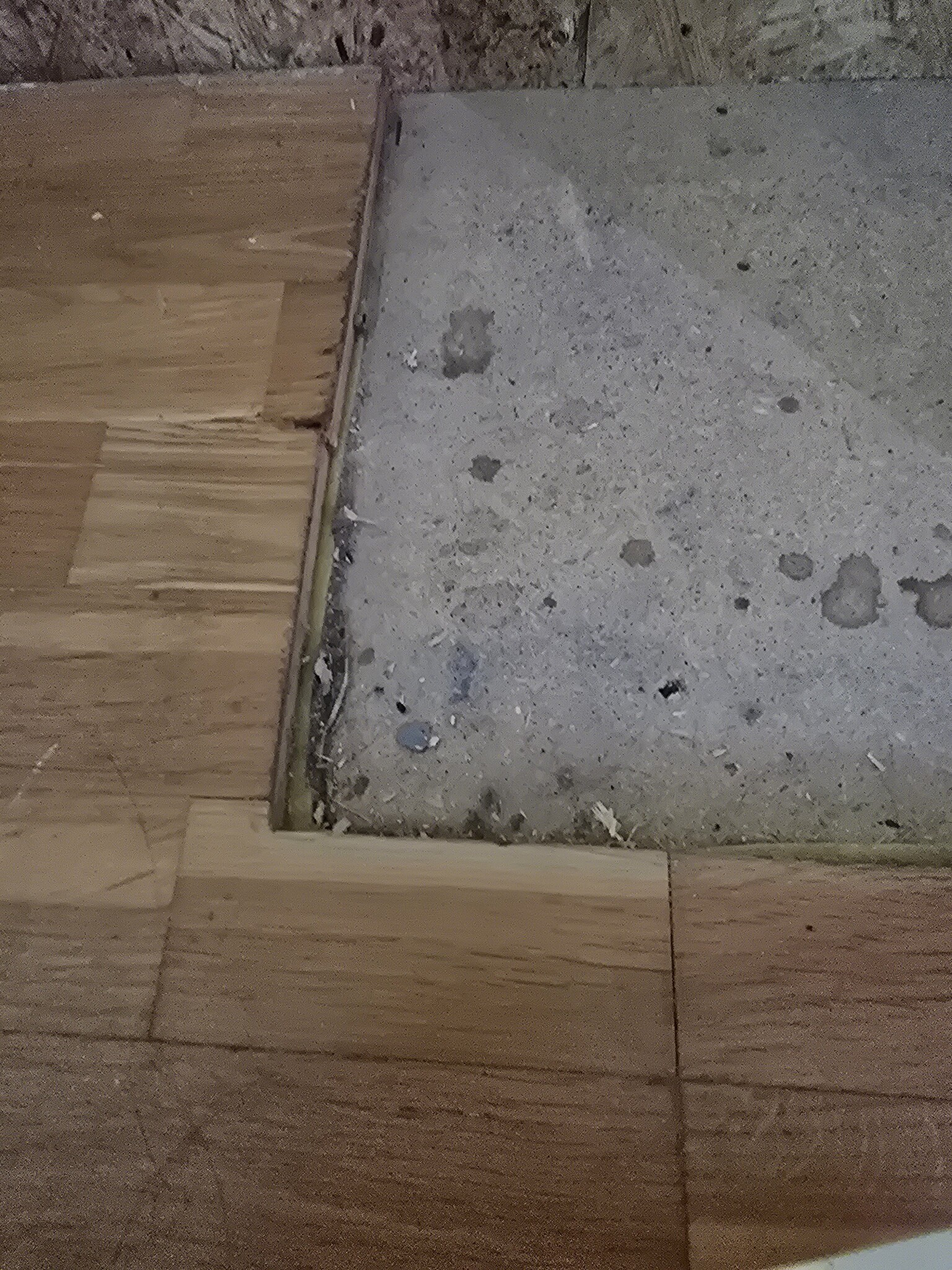

Hur lossar jag denna planka bäst?
Huset är från 71.
  • Träplanka i golv mot en spånskivevägg, detalj av plats där eventuell skada syns i kanten på plankans yta.
Huset är från 71.
Om det är ett klickgolv så lyfter du upp hela raden. Lyft från väggen. Du kommer åt bra vid kortsidan, längre in får du använda något smalare
förmodligen limmat ihop , men innan du förstör något, vad är anledningen

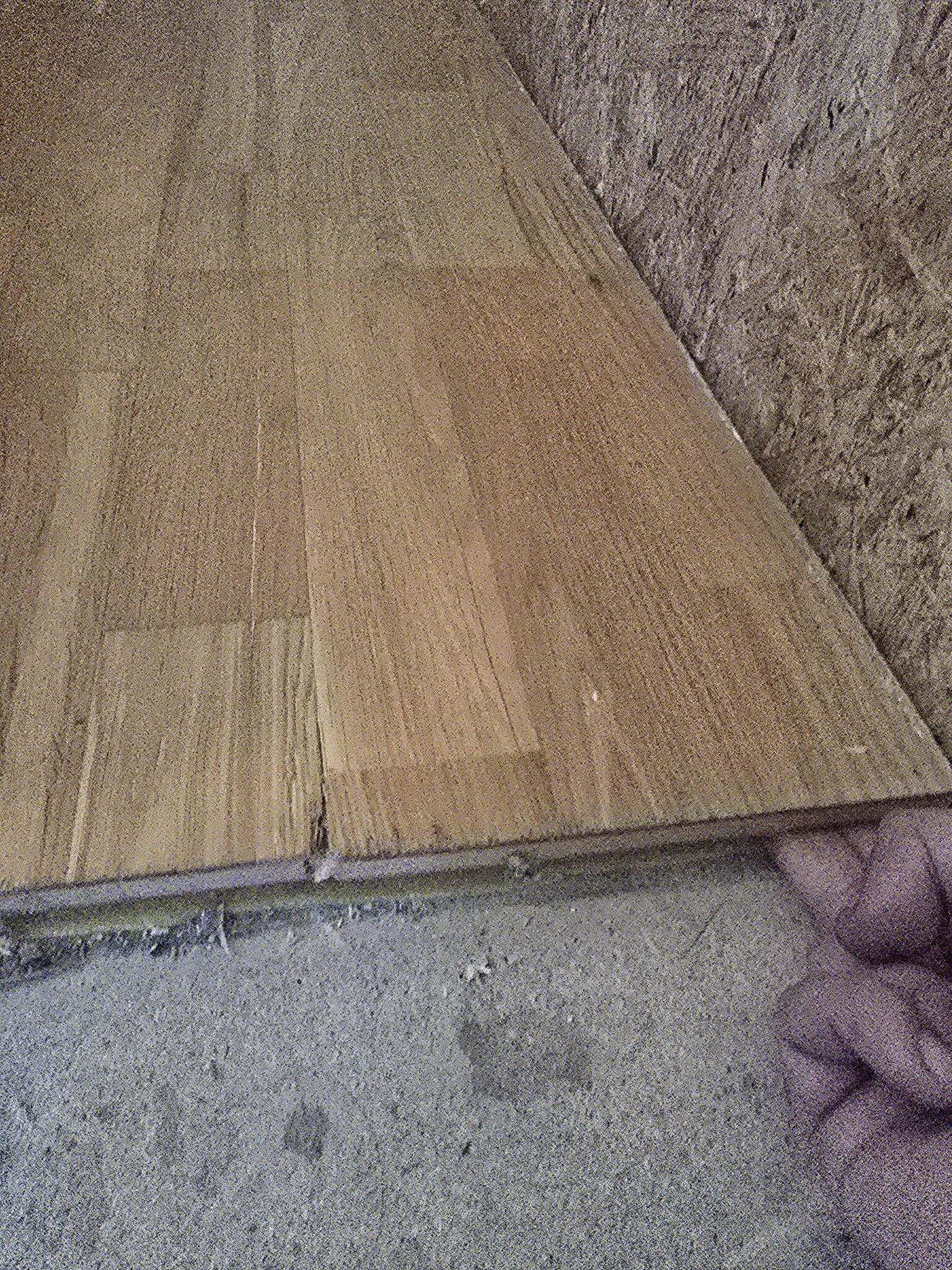

Hela golvet följer med om jag försöker lyfta. Misstänker att det är limmat.
  • Trägolv hålls upp, tycks vara limmat fast i underlaget.

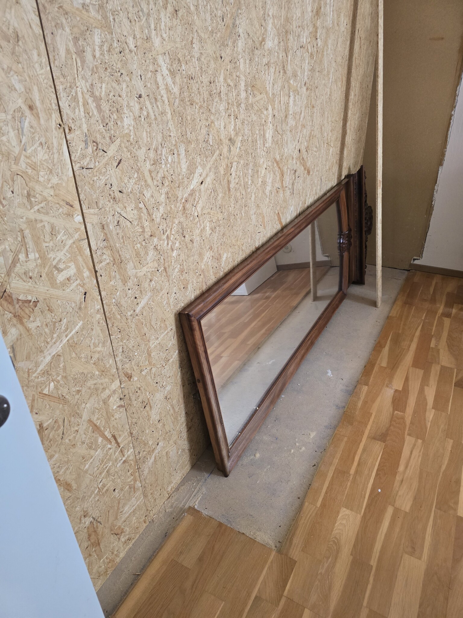

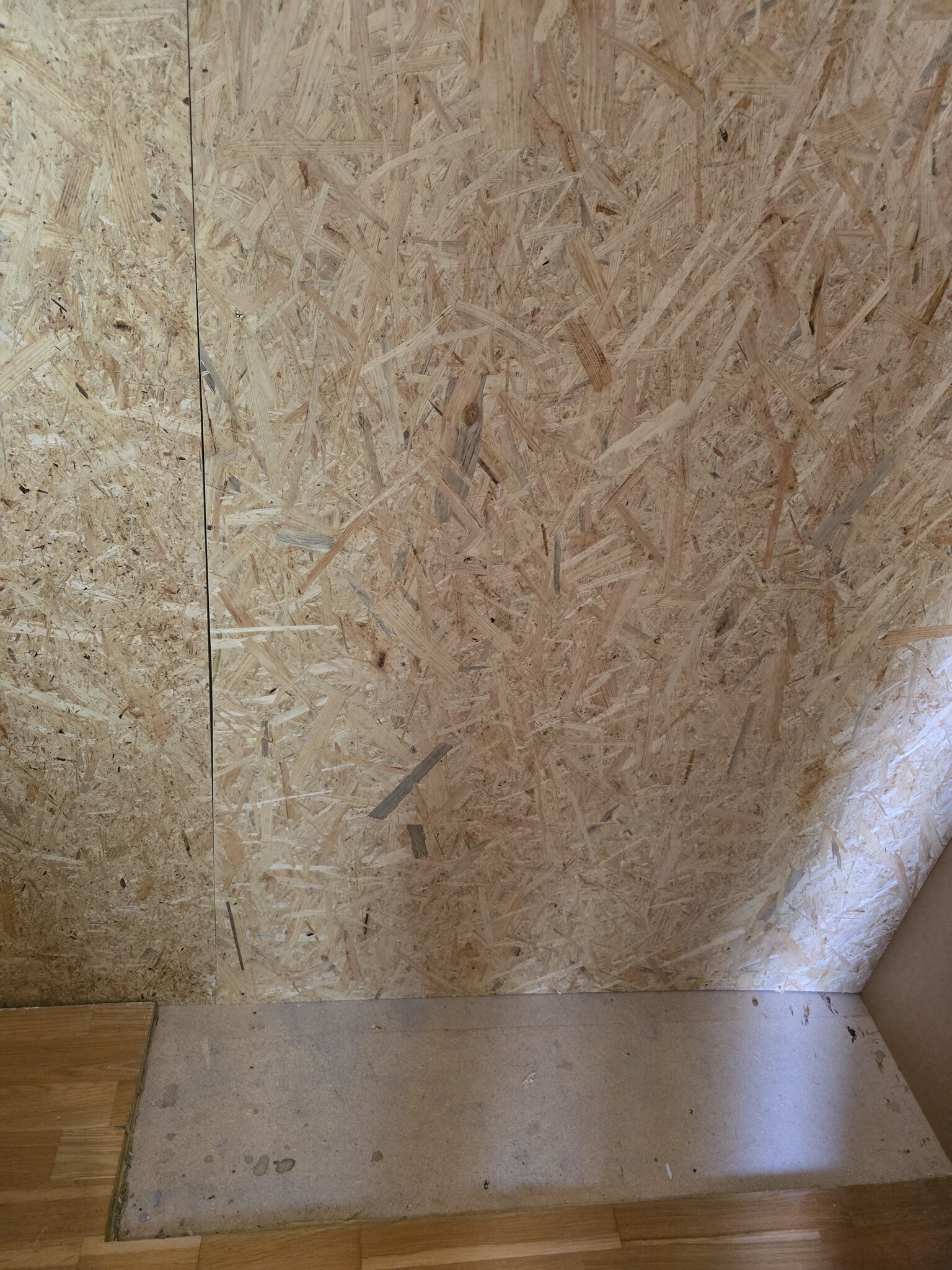

Rev gamla garderober, "pappväggar" av masonit utan isolering. Så nu är det 70x95 med isoleringen och ska på med gips.
  • Masonitvägg utan isolering, golv av trä synligt.
  • Masonitvägg som renoveras, isolering tillagt, spegel med träram står lutad mot väggen på trägolv.
det gör inget om gipskivan går över golvet, så det funkar ändå , men måste du absolut göra det av annan anledning använd en multimaskin typ fein
1971 fanns det inga klickgolv
är golvet från 1971 så är det limmat

Misstänkte nästan det. Värme och lösningsmedel blir nog bara skit.Ena delen är ju redan skuren efter garderoberna så jag åker på att såga,Men att byta allt har jag ingen lust med.

Att byta golv i 2 rum har jag ingen lust med. Lappa och laga och komplettera med en slipning borde väl fungera.
ja med en matta över

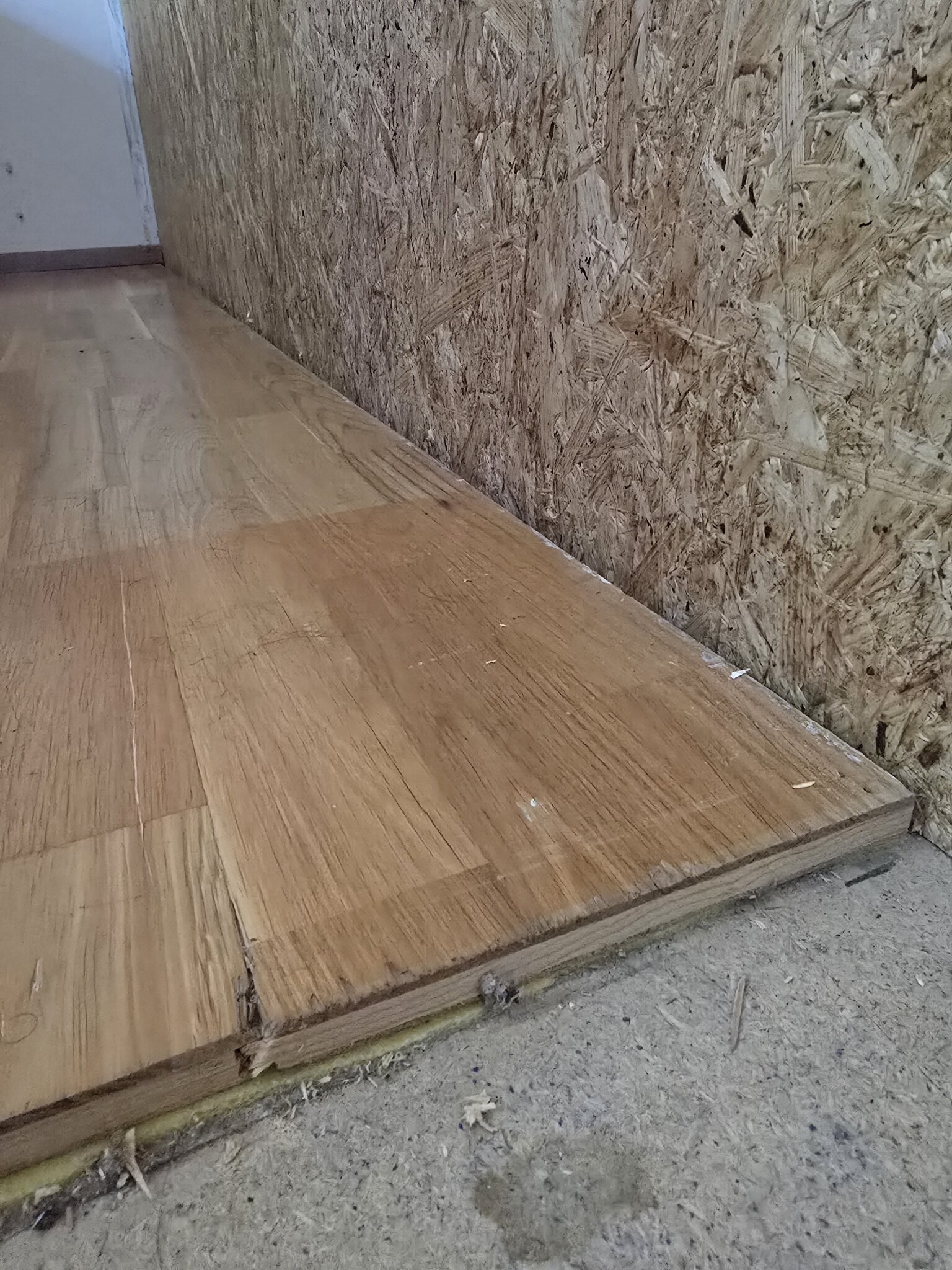

Tänkter att jag feinar ur de bitar som redan är sågade.
  • Trägolv möter oregelbundet betongunderlag i hörn, med förberedda sågade kanter.

Om du har tillgång till sänksåg, fräs och multiverktyg + lite vana bör det gå att lägga in nya sektioner precis som när fris på stavparkett läggs. Lyft golvet något och sedan kan du köra sänksåg utan att förstöra klingan. Fräs not med en skivnotfräs och sammanfoga med lösfjäder. 4 mm tjock fjäder brukar fungera bra.
Givetvis kommer nyansskillnader och eventuell stavstorlek mellan nytt och gammal synas, men sammanfogningen bör gå att få riktigt bra.
Att såga längre raka snitt med multiverktyg brukar vara en utmaning, men med bra mothåll, lämplig klinga och bra handlag kanske det kan gå.
