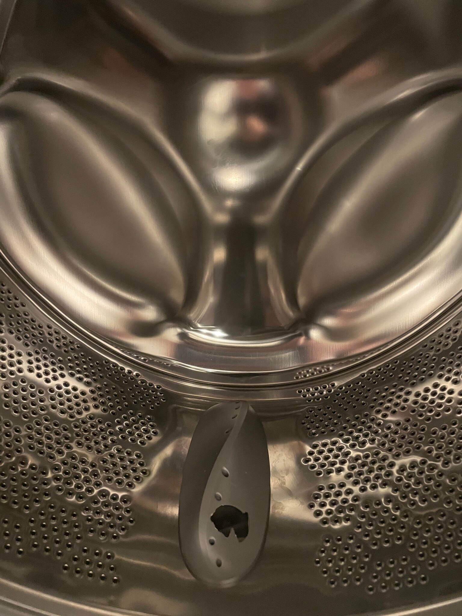

Är det någon som vet hur man lossar en trumvalk till en Husqvarna Modell QW26S817 tvättmaskin från Electrolux? Kan man komma åt att göra detta inifrån trumman eller måste man ta av topplocket? Hälsningar/N
  • Trumvalk i en tvättmaskin, inifrån, med en plastdetalj och metalltrumma synliga i en Husqvarna Modell QW26S817.
Hittat rätt `?
Blir nog att öppna locket på topp maskinen.
Dom är väl bara ”iklickade” framåt eller bakåt. Man brukar se hur när man kikar lite närmare. Ibland kan man behöva trycka någonstans med en platt skruvmejsel för att få en ”tab” att klicka ur läge.
