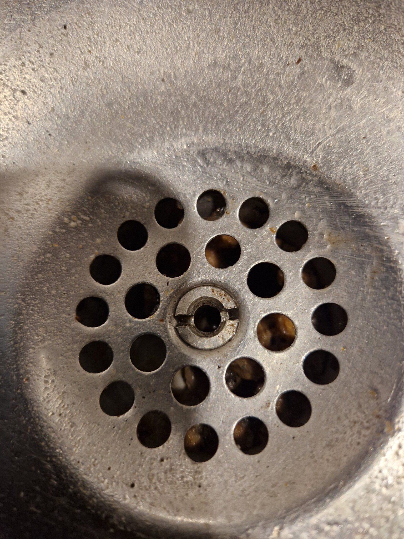

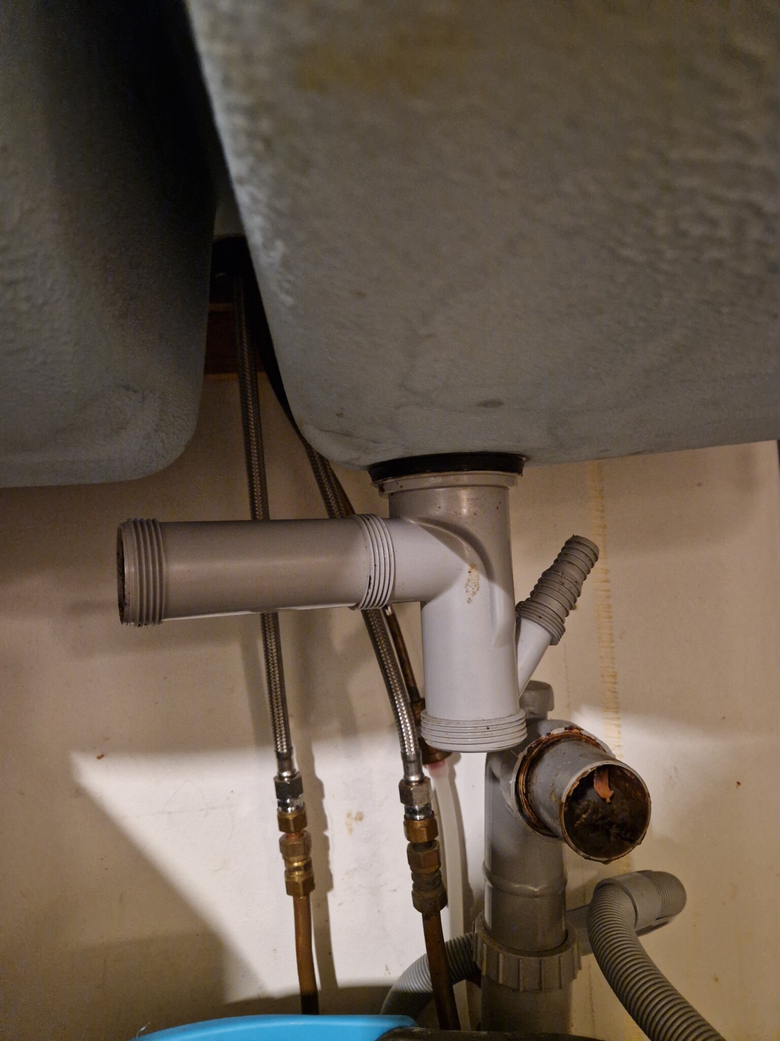

Håller på att rensa ett gammalt avlopp i köket. Prylarna är från 1977. Har ingen aning om hur jag får loss kopplingen under slasken. Spelar ingen roll hur mycket jag än vrider så går det bara runt.
Tacksam för hjälp 😊
  • Gammalt avloppssystem under diskbänk med grå plastkopplingar och metalrör från 1977, kopplingsproblem vid köksrenovering.

Förtydligar hur det ser ut i vasken/slasken/hon
Bild nr 2 visar skruven i mitten av silen.
Det ska bara vara att skruva på den och hålla emot röret under hon.
Robin_85
Tack! Problemet nu är dock att skruven bara går runt, även om jag håller åt vattenlåset. Vill inte gärna ge mig på att bryta för att få loss det. Några fler förslag?

Då har dessvärre muttern släppt från insidan av röret. Har tyvärr inget bra tips för att få loss den då, utan våld.
Robin_85
OK! Ja, då får jag helt enkelt använda våld och hoppas på det bästa 😅
