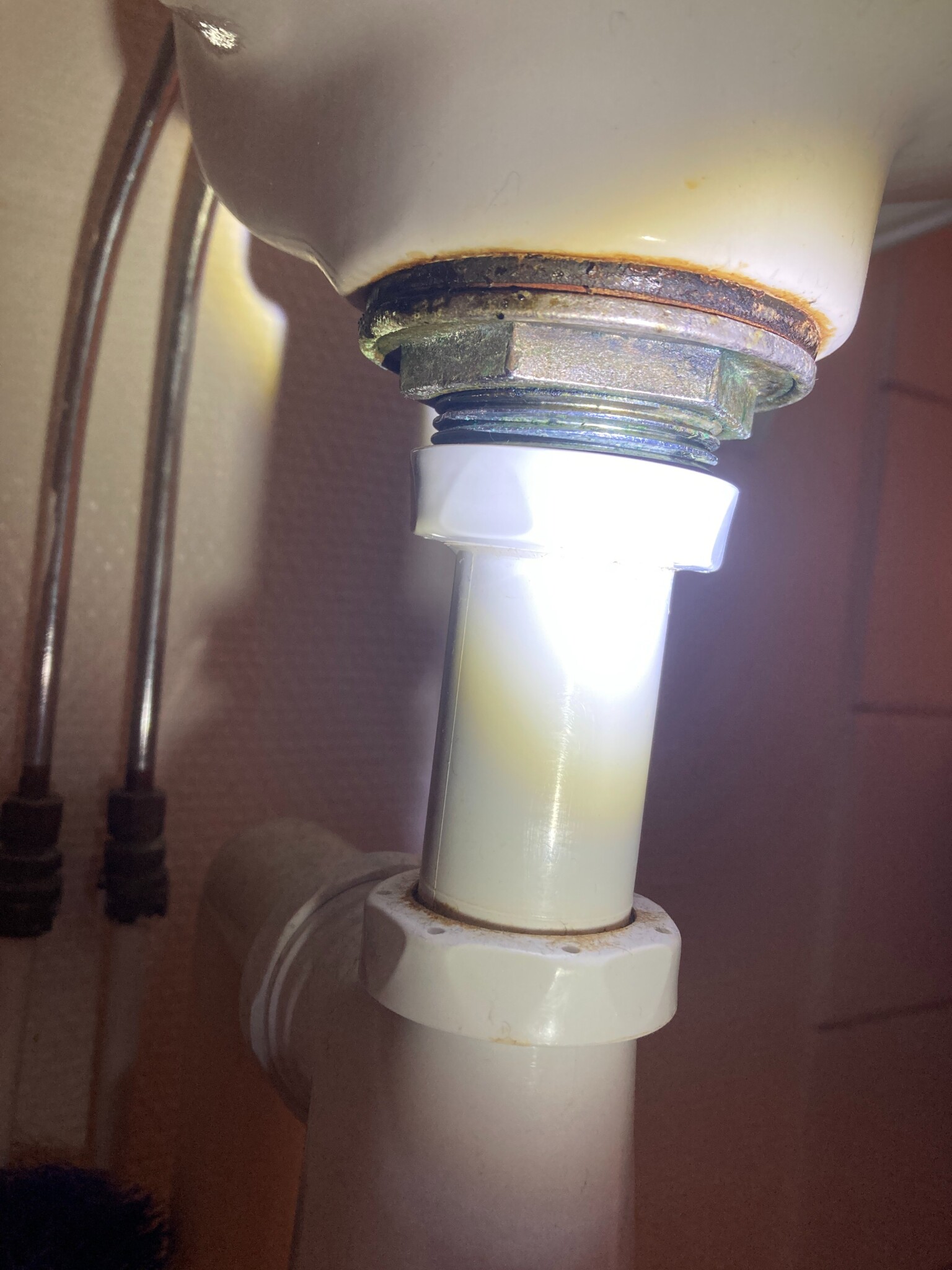

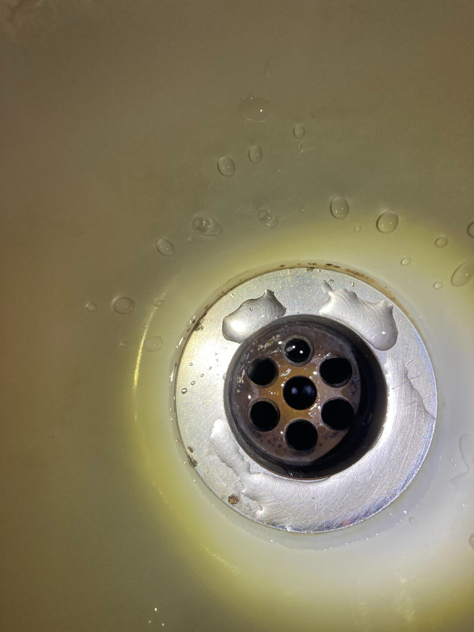

Tänkte byta bottenventil i handfatet men vet inte hur jag gör. Har kollat några andra trådar här på ämnet men inte hittat någon som ser ut som denna.
Det ser ju ut "skruvbart" ut ovanför gängorna, men det skulle ju kräva en sjujäkla skiftnyckel. Även om man skruvar där, hur får man loss hela (ovansidan tänker jag främst på)?

Ja, det är den stora muttern som håller ihop det. Gängorna du ser är delen på ovansidan som sticker igenom handfatet. Polygrip för att greppa den muttern.S Sika85 skrev:Hej,
