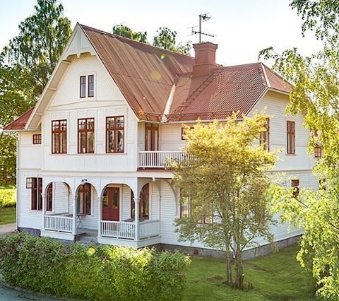

Nils82
Byurn Byurn skrev:
Men vem bygger med fönster som livar med panelen?
Alla vi som vill ha ett snyggt hus!
Vit träpanel på husvägg, fönster utan överbleck, och detalj av utefog vid panelens skarv.
Vit träfasad på hus utan överbleck, vita fönsterluckor och stående panel med en grön gräsmatta.
PS Vi har inga överbleck över fönster och dörrar.
Lite utefog vid panel-foderskarven bara.
Nils82 och 1 till
