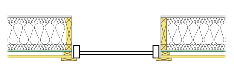

Lösningar för TÄTA öppningar i fasad med liggande panel?
Hur kan du inte förstå?Martin_B skrev:
Man har ett hål i regelstommen där fönstret skall sitta. Skall det i slutändan liva med panelen så måste ju nästan halva fönstret ”hänga ut” ur detta hål för att det skall liva med panelen i slutändan?

Nä men kära någon.V vectrex skrev:
1. Varför skall du tvunget fästa fönstret i regelstommen?
2. Hur tunna är fönsterkarmarna du pratar om egentligen? Är de runt 100 mm så kan du fästa dem i regelstommen ändå lite beroende på hur konstruktionen ser ut (man har sällan mer än 28mm luftspalt)
3. Jag förmodar att även du, när du bygger, reglar upp runt varje öppning innan du spikar panel, inte minst liggande panel, för annars får du låta panelen hänga i luften. Du spikar väl inte panelen rätt in i luft antar jag?
Jag kan därför inte förstå hur du kan få det där till ett "problem"? Fönstret hänger inte ut någonstans utan livar helt enkelt med panelen. Inga konstigheter överhuvudtaget. Karmen fästs sedan i antingen läkten för luftspalt vilken är 28x70, något som inte är att rekommendera, eller helt enkelt i vanlig ordning i reglarna som luftspaltsläkten är spikad i, dvs. antingen en 45x45 i det fall man har ett yttre isolerskikt, alternativt rätt in i stommen om det är den som kommer efter vindskyddet.
Svårare än så är det inte.

2. Problemet är som sagt inte att det inte går att fästa fönstret. Det har jag väl inte skrivit?
Problemet är ju det hela tråden handlar om, eller, svårt att få det tätt mellan panel och fönster? I och med att fönstret sticker ut utanför ditt regntäta skydd. Vindduk/utegips etc. så får du en vågrät kant ovan fönstret, inte optimalt, men visst överbleck skyddar väl det mesta.
För övrigt så trodde jag du menade att fönstret skulle liva med utsida panel? Sen bara foder utanpå? Det blir i så fall 28+22mm utanför regelstommen. Ja, det är fortfarande inget problem i normalfallet att fästa fönstret men min poäng att fönster hamnar för långt ut kvarstår.
Förstår inte hur du tänker. Ett fönster hamnar ju aldrig någonsin vädertätt bakom det "regntäta" skyddet. Man drevar ju mellan konstruktion och fönsterkarm, sen är det bra med det.V vectrex skrev:
För att en fönsterkarm skall hamna bakom det regntäta skyddet, som du pratar om, så skulle ju vindskyddet noggrant limmas eller tejpas hermetiskt förslutet runt hela fönsterkarmen, vilket det ju inte görs.
Och sedan undrar jag ju också, räknar du med att du får ett vattenfall mellan panel och vindskydd? Såvida så inte är fallet, så kommer där inte en enda droppe någonsin nå fönsterkarmen hur du än gör bara för att karmen spikas en bit utanför stommen.

Googla på ”Window flashing” så får du se hur det görs i stora delar av världen förutom Sverige. Ja, vattentät runt fönstret bakom panelen. Tycker jag borde vara en självklarhet. Så har jag gjort på de hus jag byggt.Martin_B skrev:
