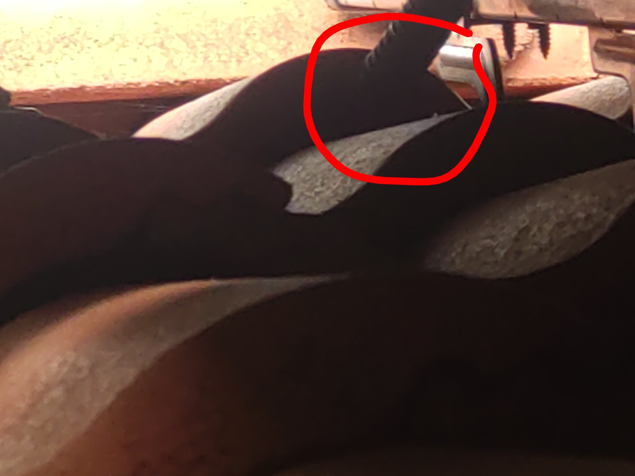

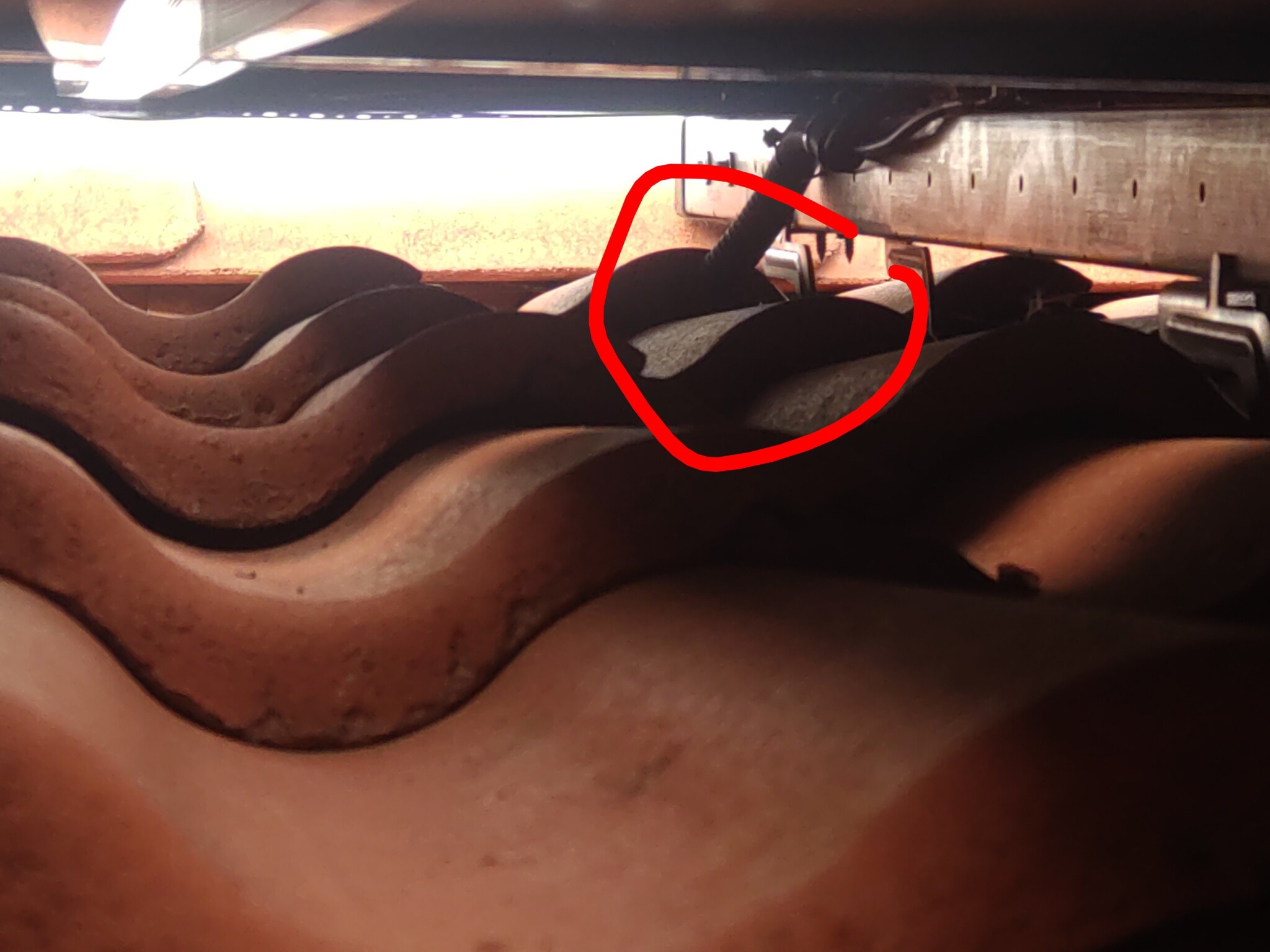

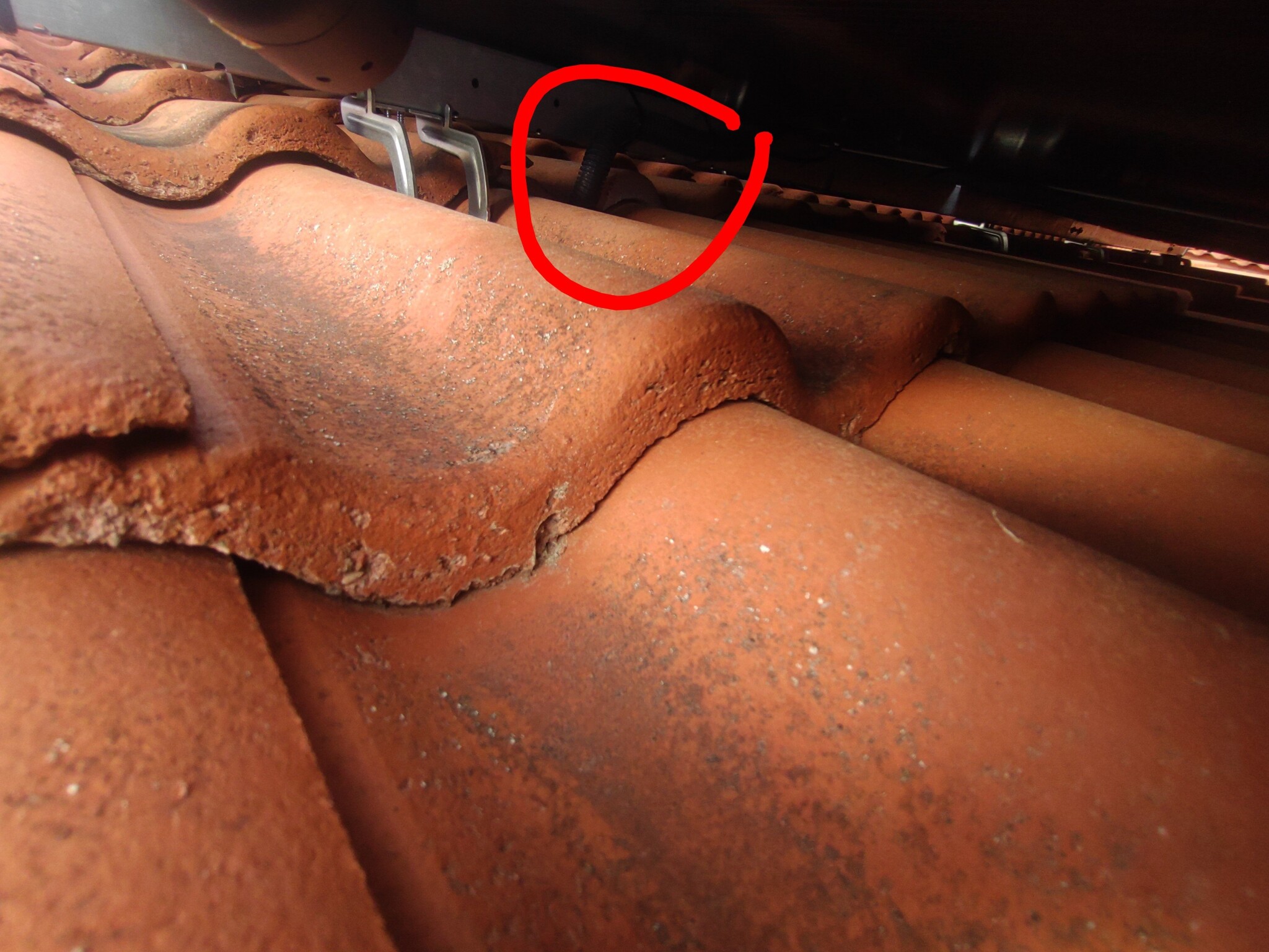

kramfors kramfors skrev:
En av mina grannar har anlitat en elfirma för att montera solceller på sitt hus. Han har hittat en hel del underligheter och elfirman har varit där och försökt fixa till saker efterhand som problem upptäckts. Jag kommer inte att nämna alla dessa saker och inte heller vilken elfirma det rör sig om eftersom det pågår en process.

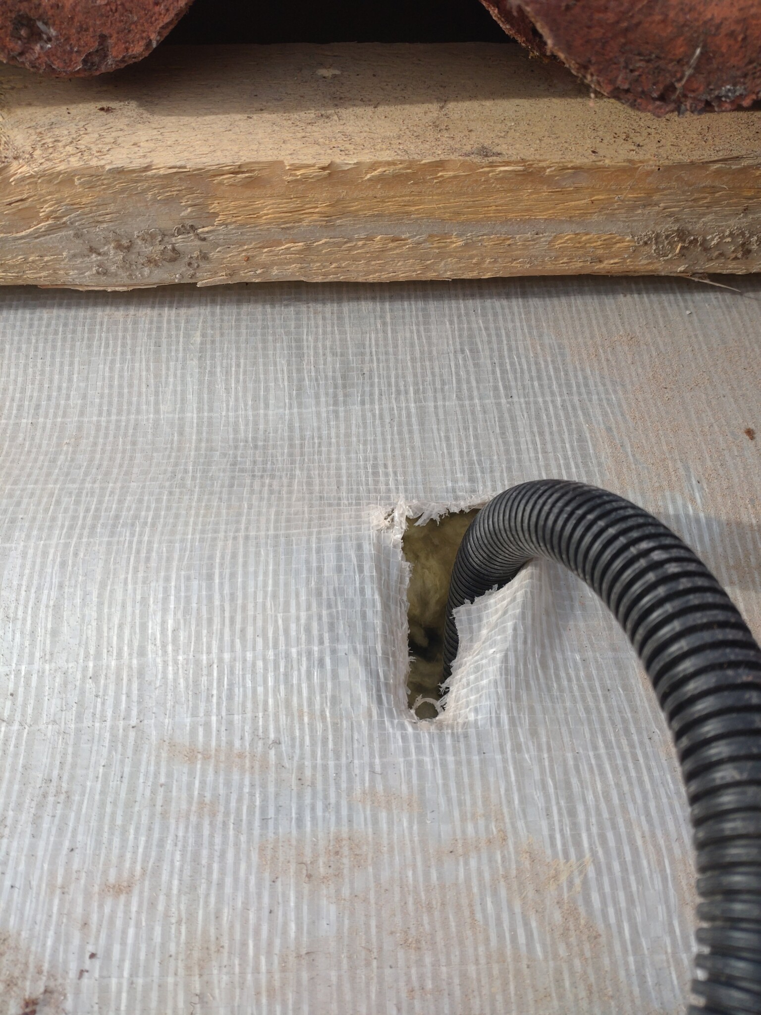

Jag tänkte ändå lägga ut en bild på hur DC-kablarna dragits genom yttertaket. Elfirman menar att "inget fel föreligger". "Slangen är tätat med taktätningsmassa och slangarna rör sig inte när takpannorna läggs på" Jag skulle inte vilja ha det så på mitt tak, främst för att jag inte tror att det är garanterat tätt. Elmässigt så är jag osäker på vad jag känner men, nä så skulle jag inte vilja ha det. Vad känner ni? Elfirman menar att det är fackmän som gjort installationen.
Jag såg detta då jag sökte på genomföringar för solpanelskabel.
Jag håller med.Ser inte bra ut oavsett alla man kan tycka och säga.
Det kanske fungerar och finns värre problem.
Men fan inte okej.
Jag har nu 2026 fått installerat och i mitt fall har man inte ens tätat....
I min värld GÖR MAN INTE HÅL i ett tätskikt som t.ex. duk.
Dra jävla kabeln annan väg.
Firman påstår certifierade montörer för högsta kvalitet.
Men fan inte okej.
Se bild.[bild]

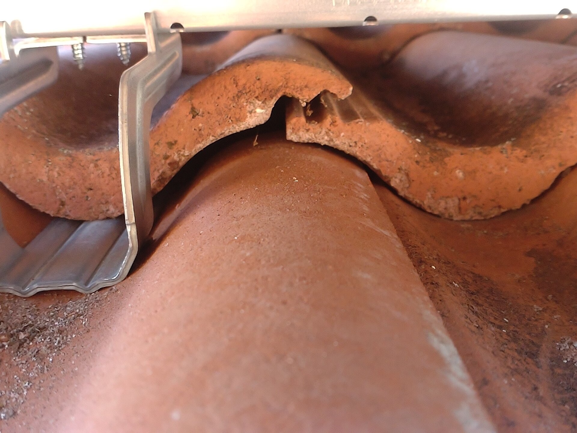

Solpaneler på hustak är absolut en riskfaktor. Det är/var många lycksökare i den branschen…
Ja det är tydligt nu...

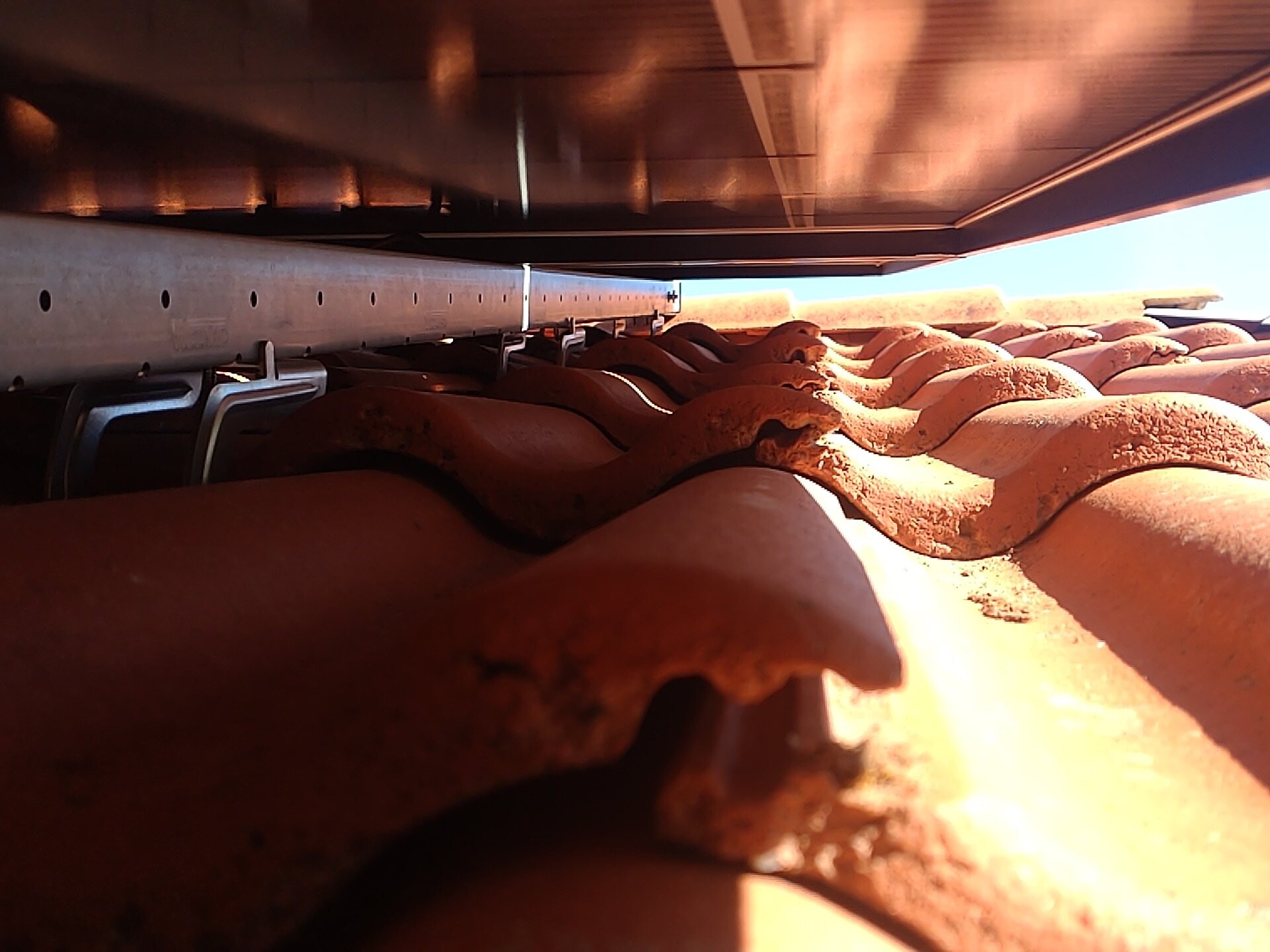

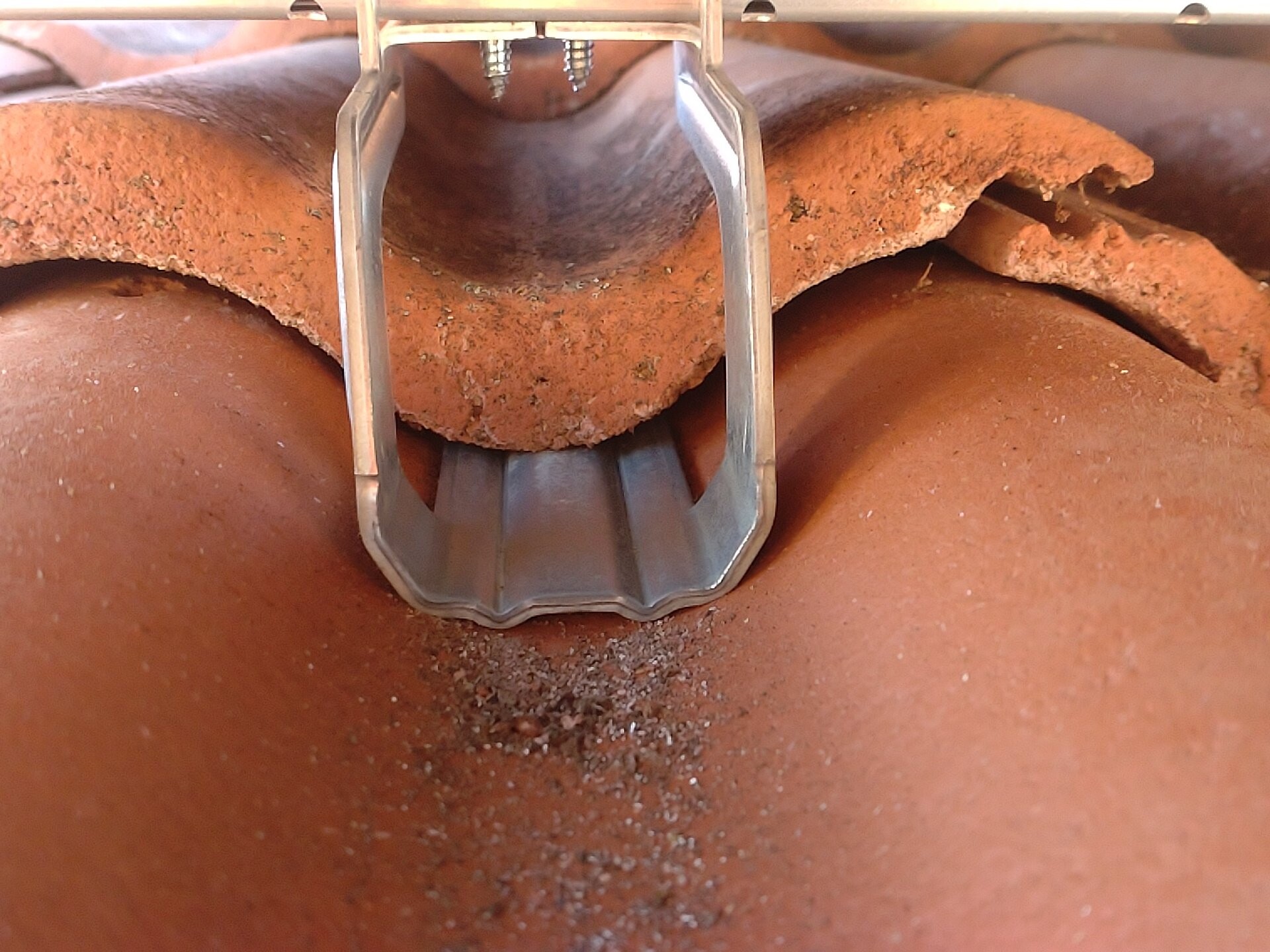

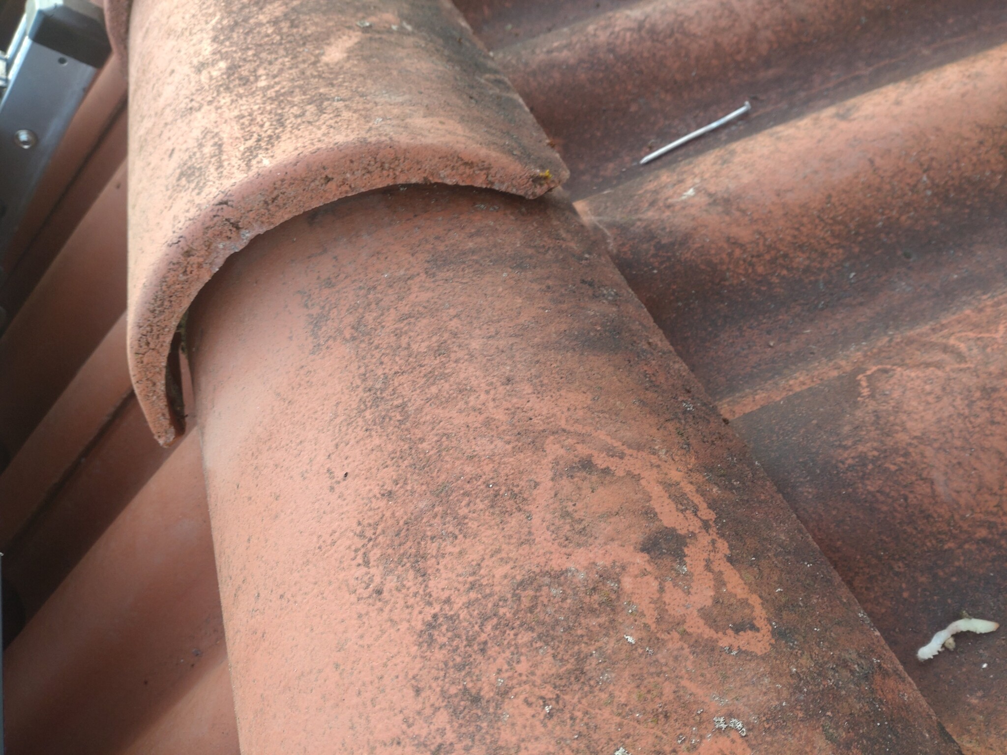

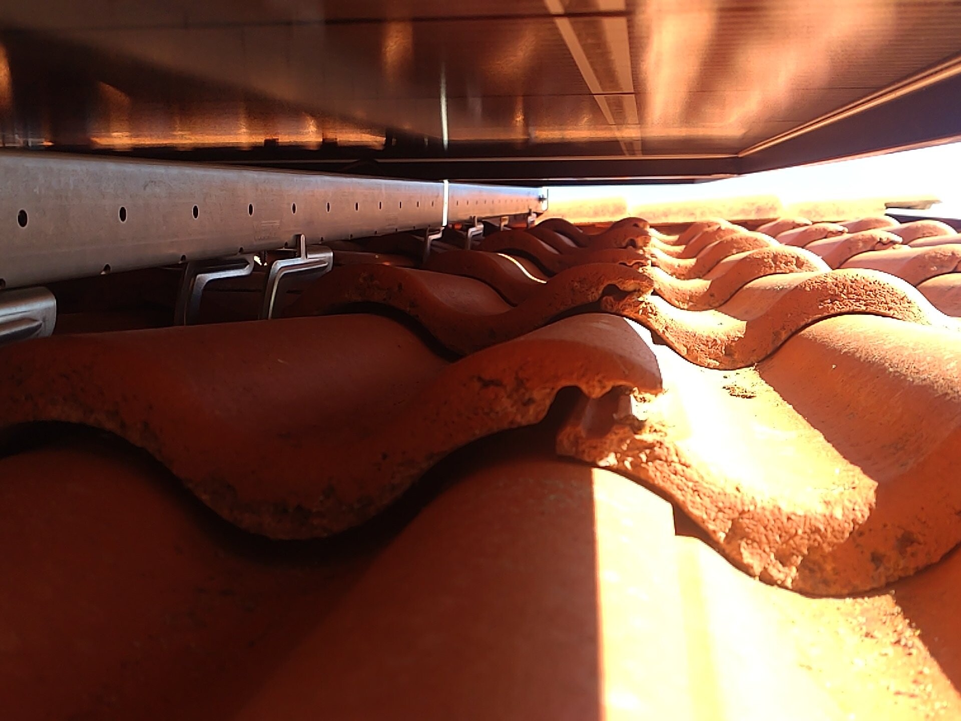

Carl Olov
Jag ska inte hänga ut företaget ännu, jag får se hur dom hanterare detta.
Sen är jag inte en person som vill hänga ut något företag.
Tur att jag inte betalat något ännu.
Men solen skiner och jag skulle se batteriet laddas snart....

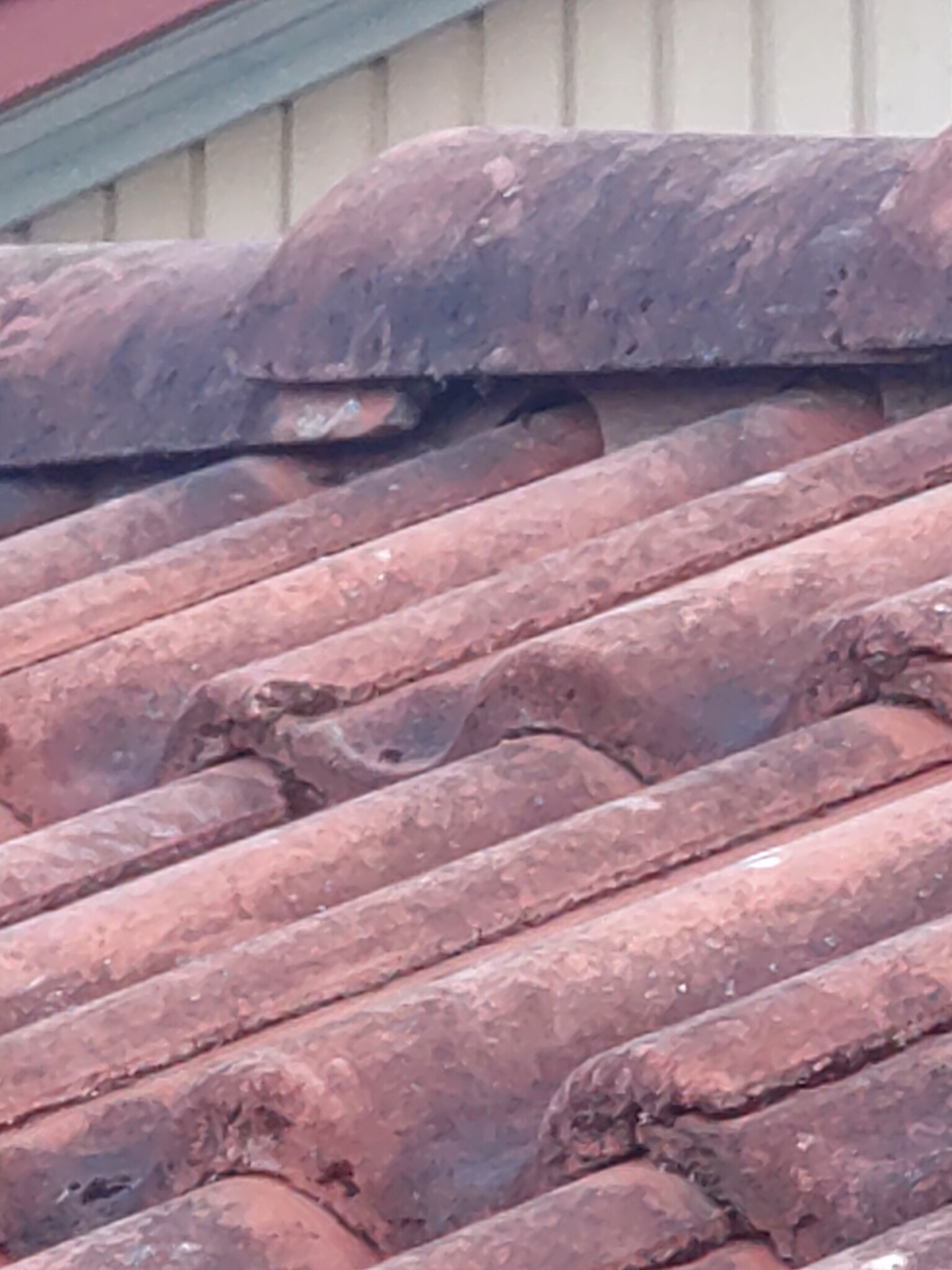

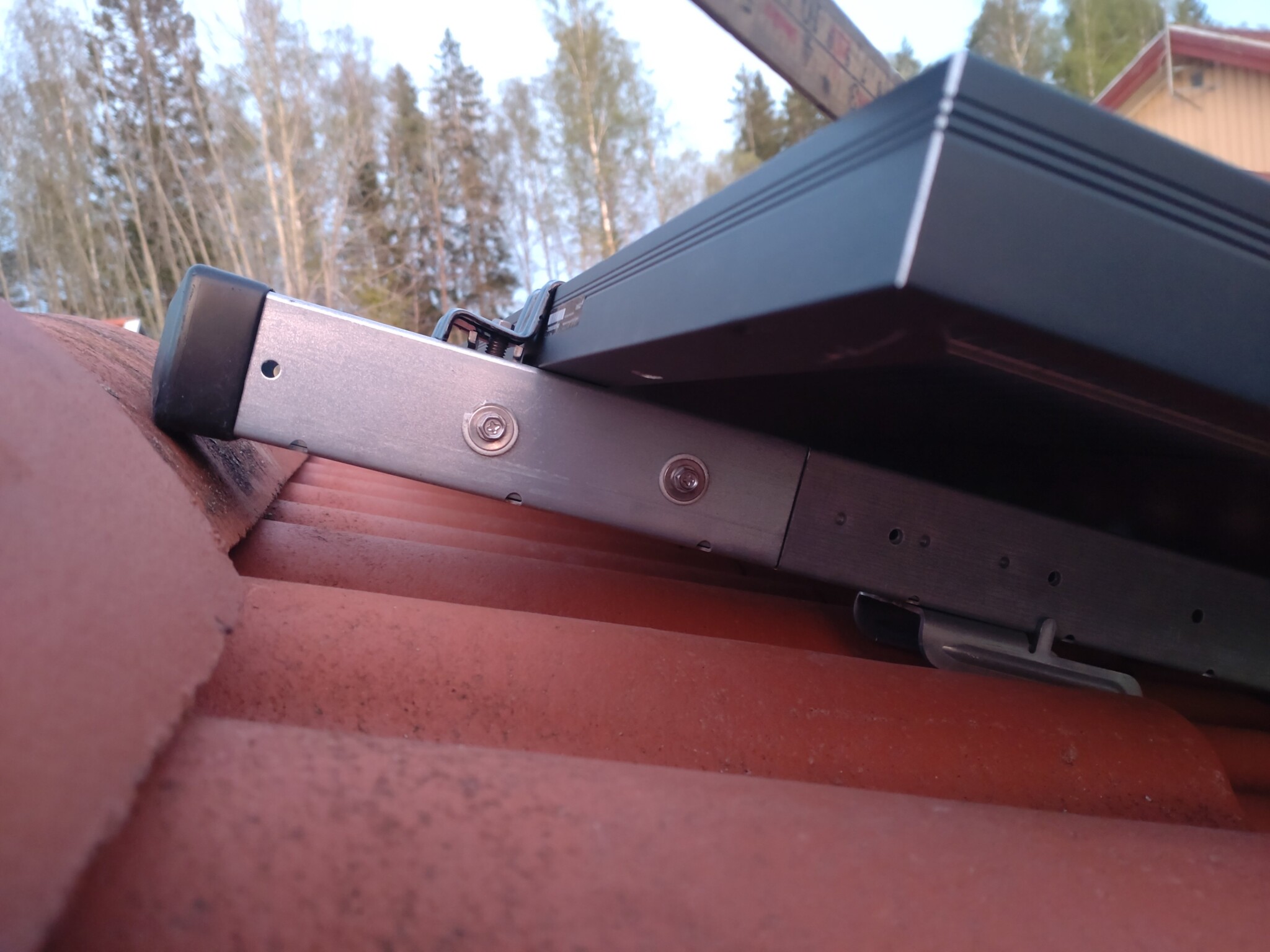

Är dom klara på taket ännu ? det ska väl dit en genomförnings dosa så gjorde dom hemma hos mig.
Hej !
Nej inget har hänt efter att dom var där och tittade med egna ögon.
Du får gärna visa hur din genomföringsdosa ser ut.
Låter intressant.
S
Hur funkar den genom takduken??
Med tanke på bilderna så borde du ta dit en besiktningsman. Den personen kommer hitta fler fel än du så då har du lite mer påtryckning till firman. Och betala inte innan det är åtgärdat.
