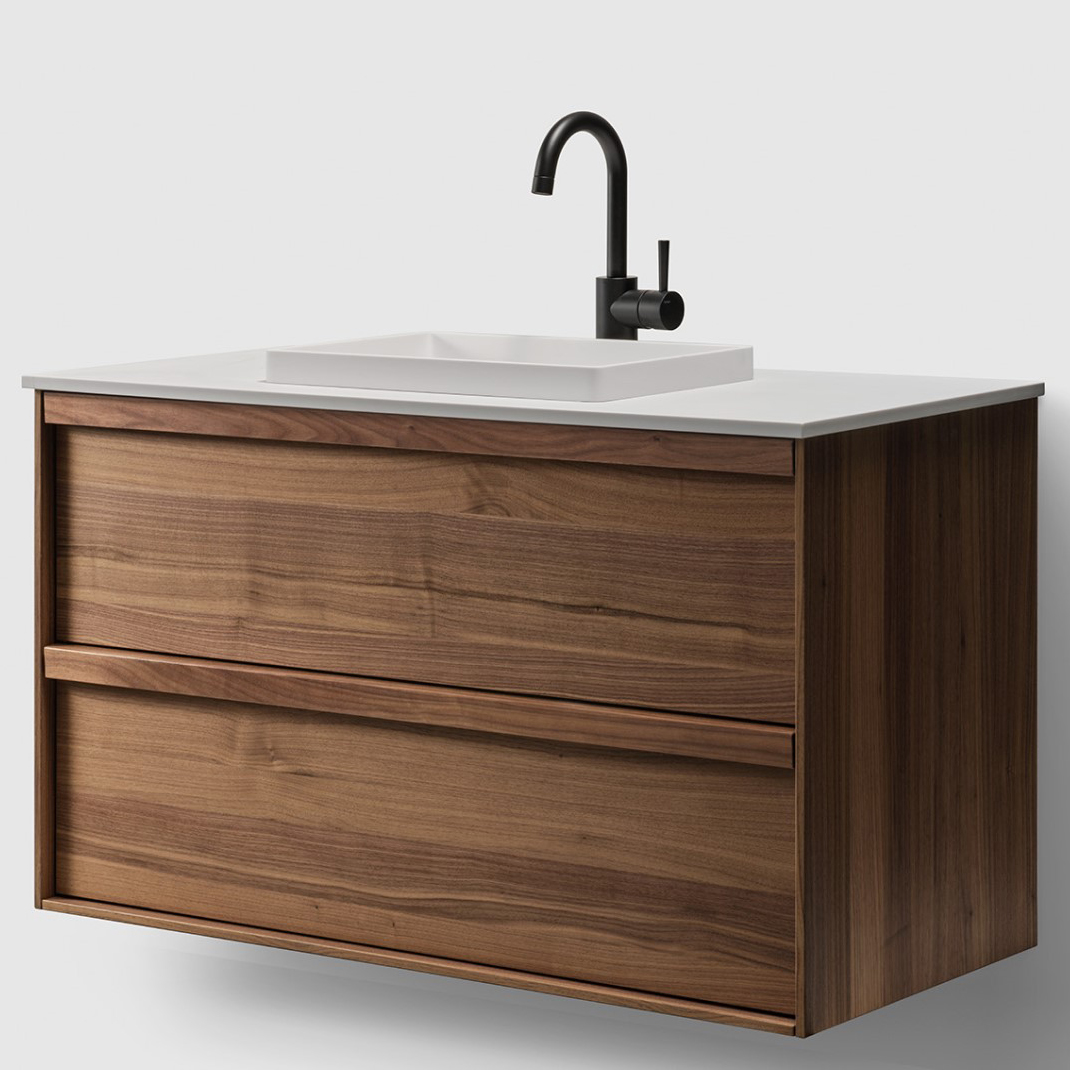

rummet är inte byggt men ytterväggar och fönster är så därför går det inte att justera just bröstningen. Jag har också funderat på om man sätter ett fristående handfat som står mera i eller på en kommod eller modul så kanske det gör mindre om den sticker upp mer... än om det är av en mer normal typ. som bilden?

En lösning likt bilden kan funka, jag blir lite nervös av allt för många olika höjder intill varandra dock - en på kommoden, en på fönsternischen och en på överkant handfat, kan bli rörigt, men det beror ju helt på hur produkterna och rummet i stort ser ut. Det finns ju också lösningar med halvt nedsänkta handfat som skulle kunna vara aktuella, med kommoden i höjd med fönsterbänken och en lite lägre handfatskant som sticker upp, typ Haven/Tapwell eller liknande.
