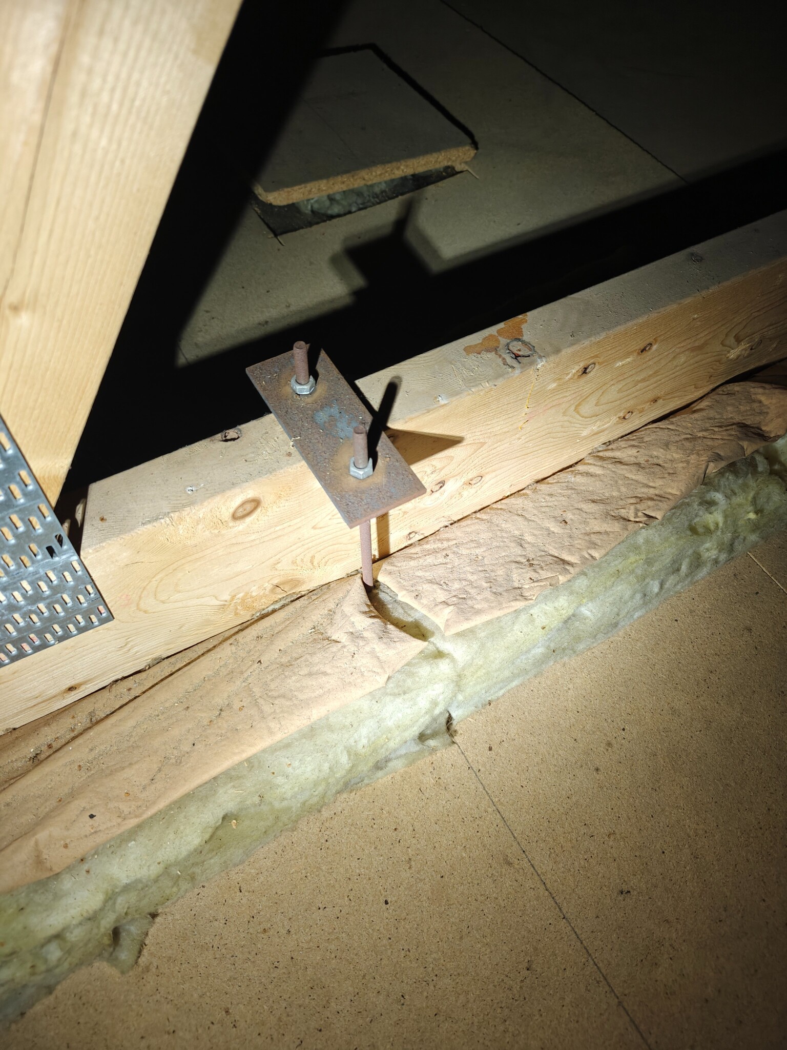

Jag har dom här bjälkhållarna(?)på vinden. En del sitter hårt men andra är jättelösa. Vad har dom för funktion? Bör dom lösa spännas?
Träbjälke med metalldel och skruvar, omgivet av isolering och spånskiva på vinden.
Du får väl lyfta på isoleringen och kolla vad som sitter under bjälken.
Känns ev besvärligt, men det går.
Kanske ett kassaskåp full i pengar o guld.
Svårt för oss att gissa.
Har du många är det nog en del.av konstruktionen och förankrar taket i resten av husets stomme. Finns det något system i vilka som är lösa? I så fall har det nog hänt något med taket.
Är väl 20-30 st så ja huset är byggt så. Får kolla det.
Finns det ingen form av låsning på gängorna så är det väl också möjligt att muttrarna har lossnat lite pga vibrationer. Förhoppningsvis kan du hitta någon husbyggare eller i alla fall husägare som känner igen konstruktionen.
