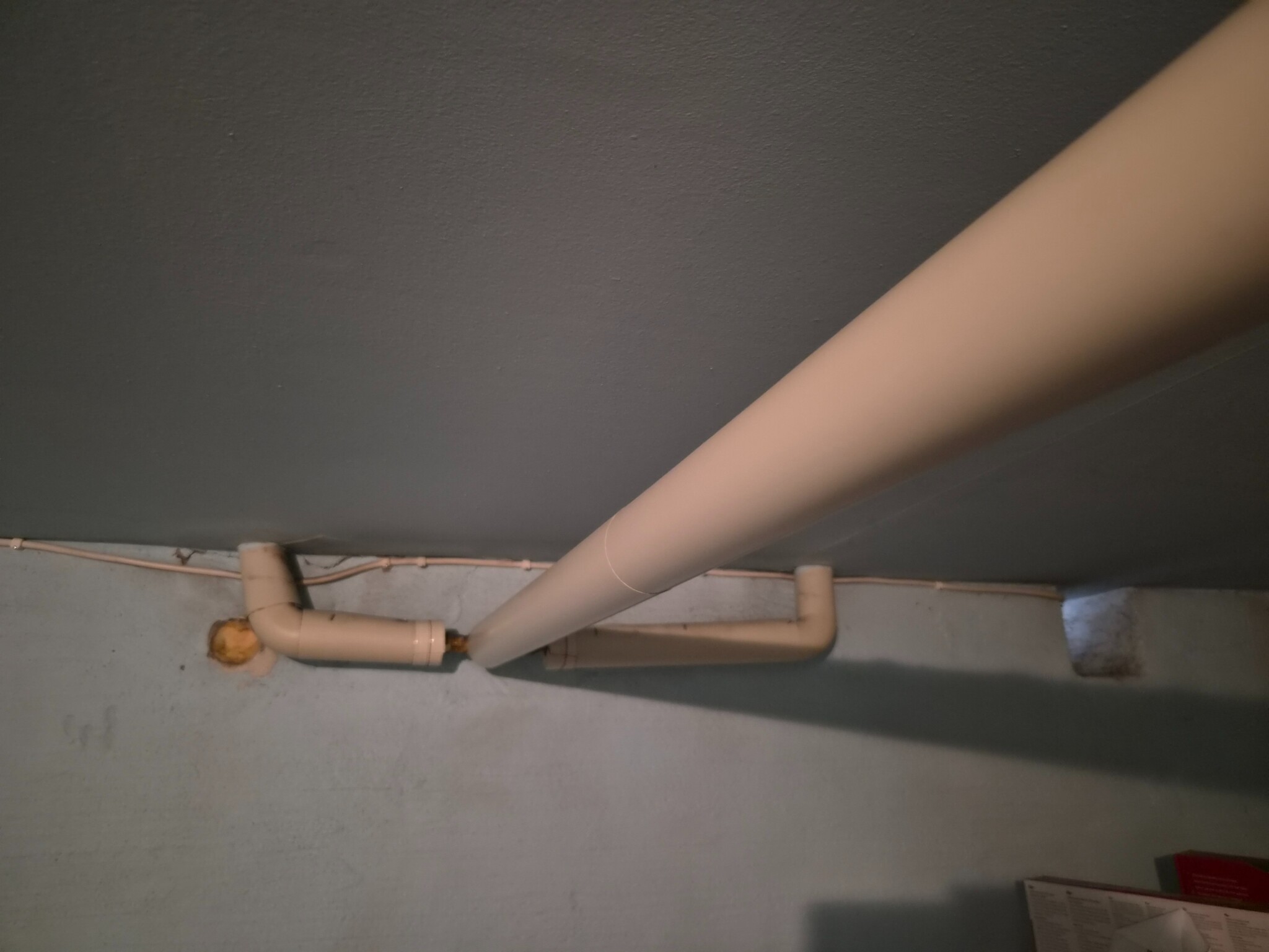

Jobbar mig igenom husets ventilation och har nu kommit till pannrummet, där det står en värmepump och en del förvaring.

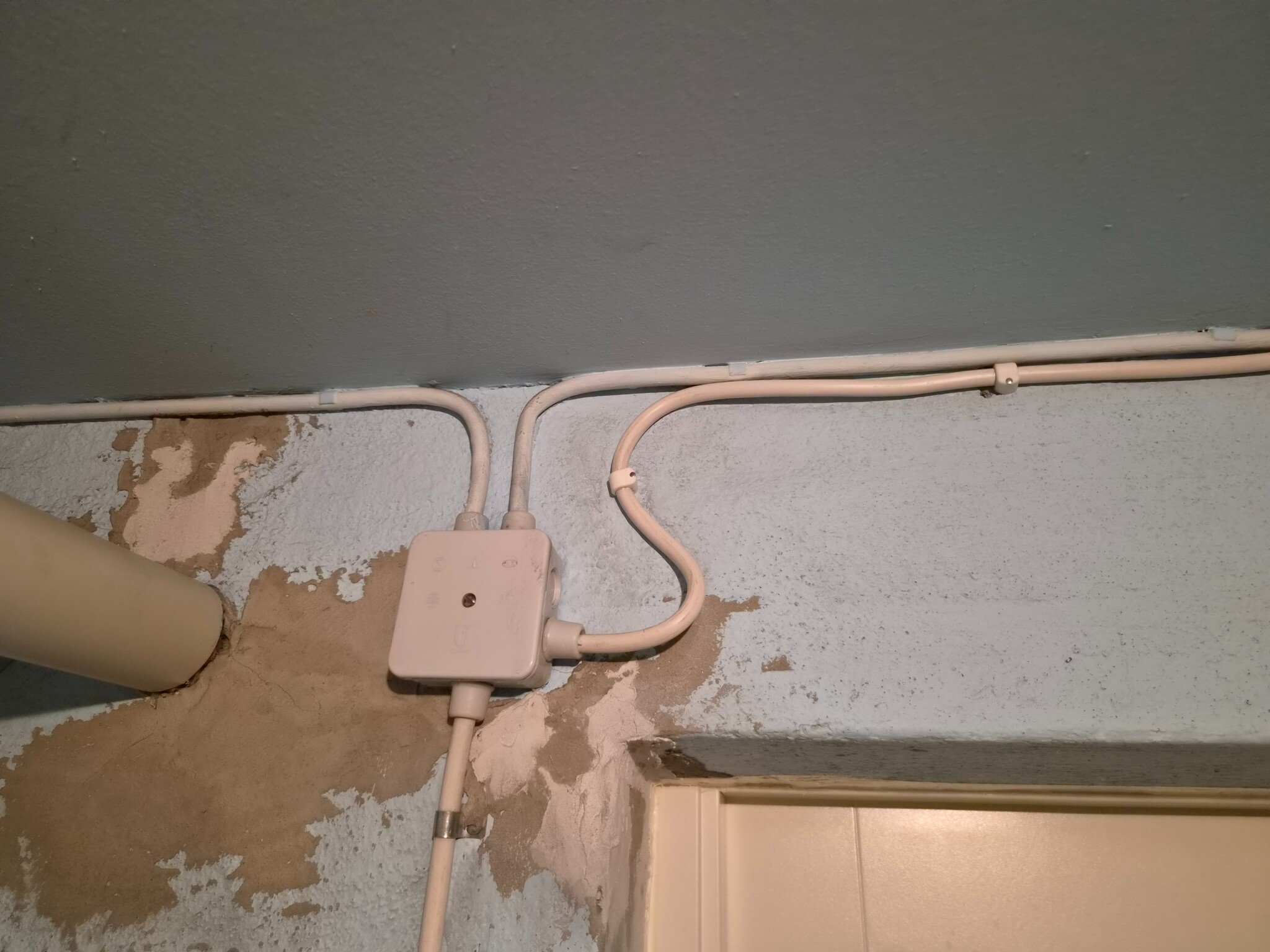

Det märks tydligt att ventilationen saknar filter här, mycket skräp. Planen var enkel: 100 mm rör, fogskum och nya inner- och ytterdelar. Men vid närmare inspektion visades det sig finnas flera komplikationer.

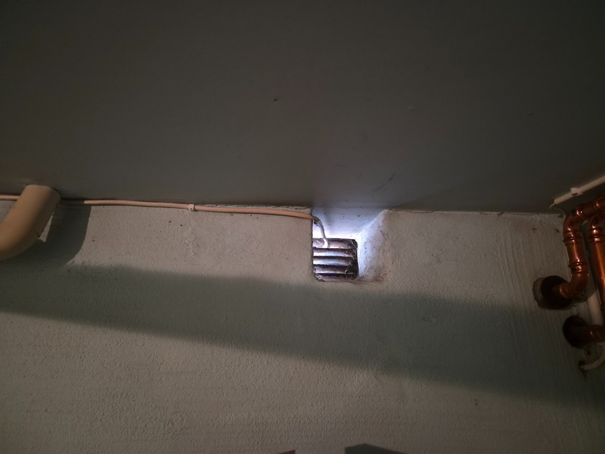

Så här ser ventilationen ut:

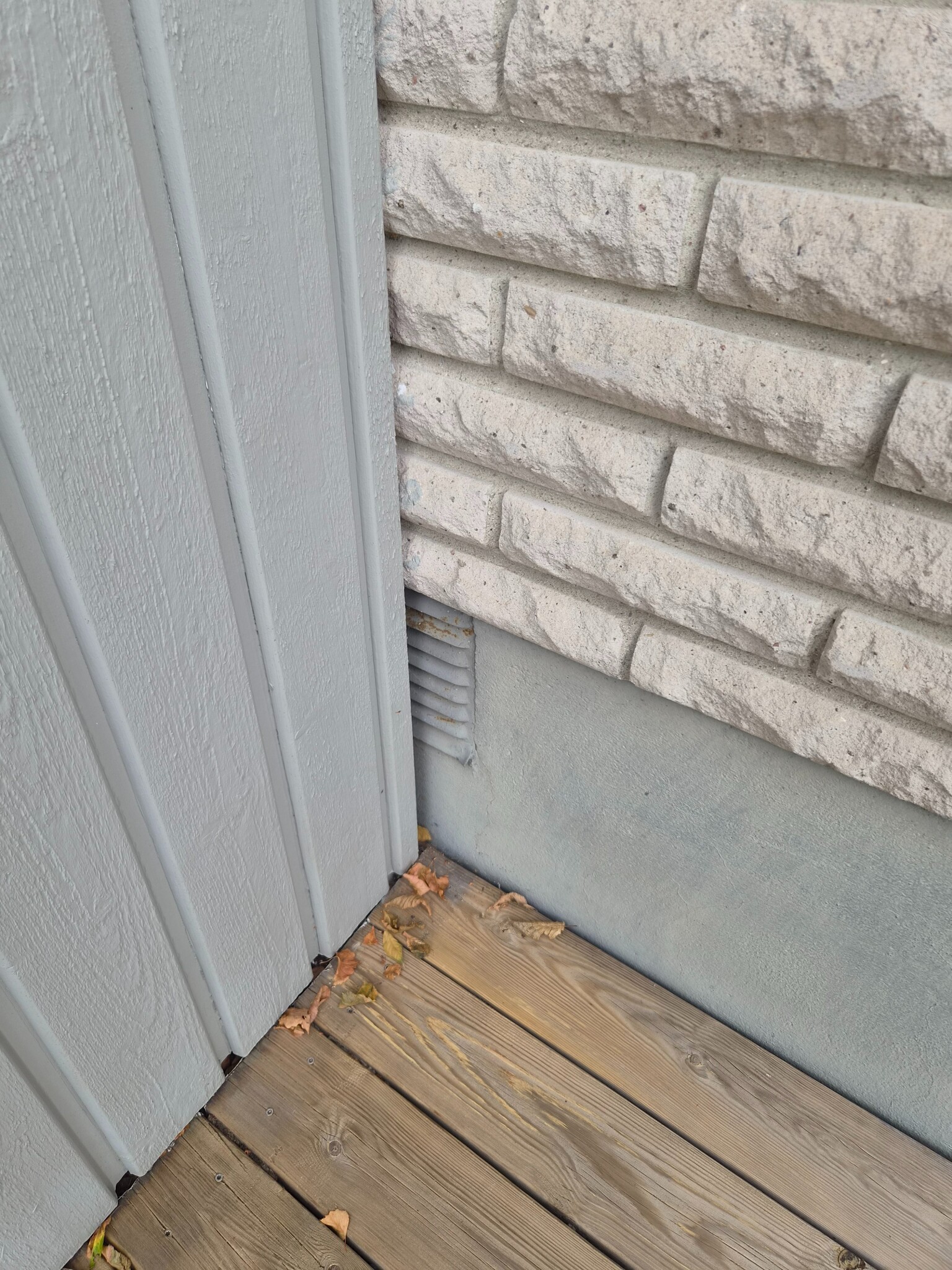

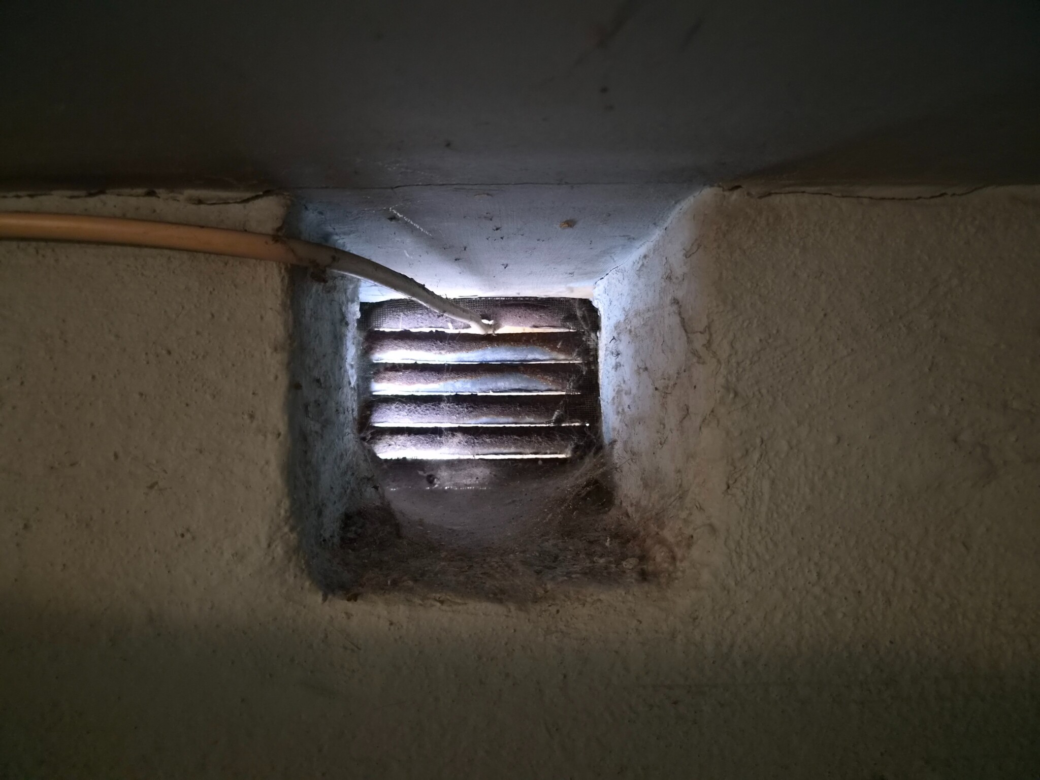

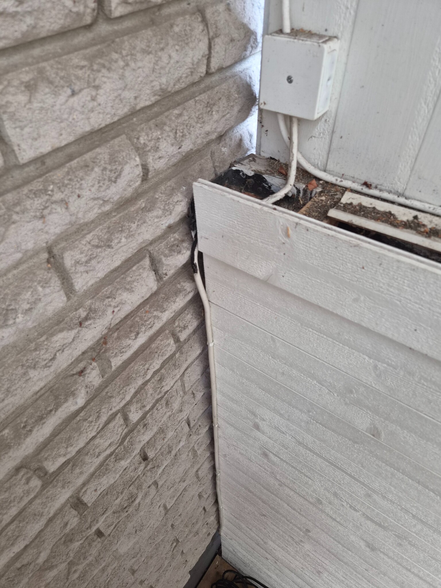

Förra ägaren har alltså dragit en provisorisk EKRK/Kulo-kabel rakt genom gallret, som dessutom sitter bakom en vägg till uterummet. Gallret verkar ha filats ur för kabeln, och det har varit så här i minst 10 år.
Jag tänker inte fixa elen nu, men den behöver absolut dras om. Kabeln går till ett uttag och ett par lampor i uterummet som mest används sommartid.
Ventilationen är ca 180 × 180 mm. Jag funderar på en täckplatta, 205 × 225 mm med en Fresh TL-C ovanpå.
Plattan behöver då kapas på höjden, få nya fästhål eftersom ventilationen sitter direkt mot taket, samt ett hål för kabelgenomföringen. Kan det vara en okej lösning?
Det är kanske inte den snyggaste lösningen, men i pannrummet spelar det mindre roll. Nackdelen är att det blir ett litet utrymme bakom täckplattan där skräp kan samlas. Det går att dammsuga ur, men inte optimalt.
Låter det rimligt, eller hur hade ni löst det?

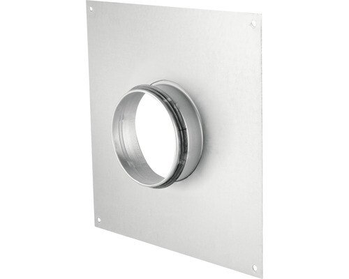

Funderat lite mer på detta och tror att en bättre lösning är att skippa både cellplasten och köra på en sådan här istället, som passar röret:
Klipper till plåten så att den passar i hålet, trär den på röret, lägger dit nytt insektsnät och trycker sedan in den mot det befintliga gallret. Skippar fogskum helt och kör MQ-polymer istället. Blir gliporna för stora får jag trycka in något annat, exempelvis plastkilar.
Tomrummet runt röret fylls med mineralisolering. I övrigt blir det samma lösning som tidigare, med täckplatta och ventil med filter.
För att få rätt lutning på röret tänker jag att man får testa sig fram tills det blir bra. Den inre ventilen ska inte heller sitta alltför nära taket.
