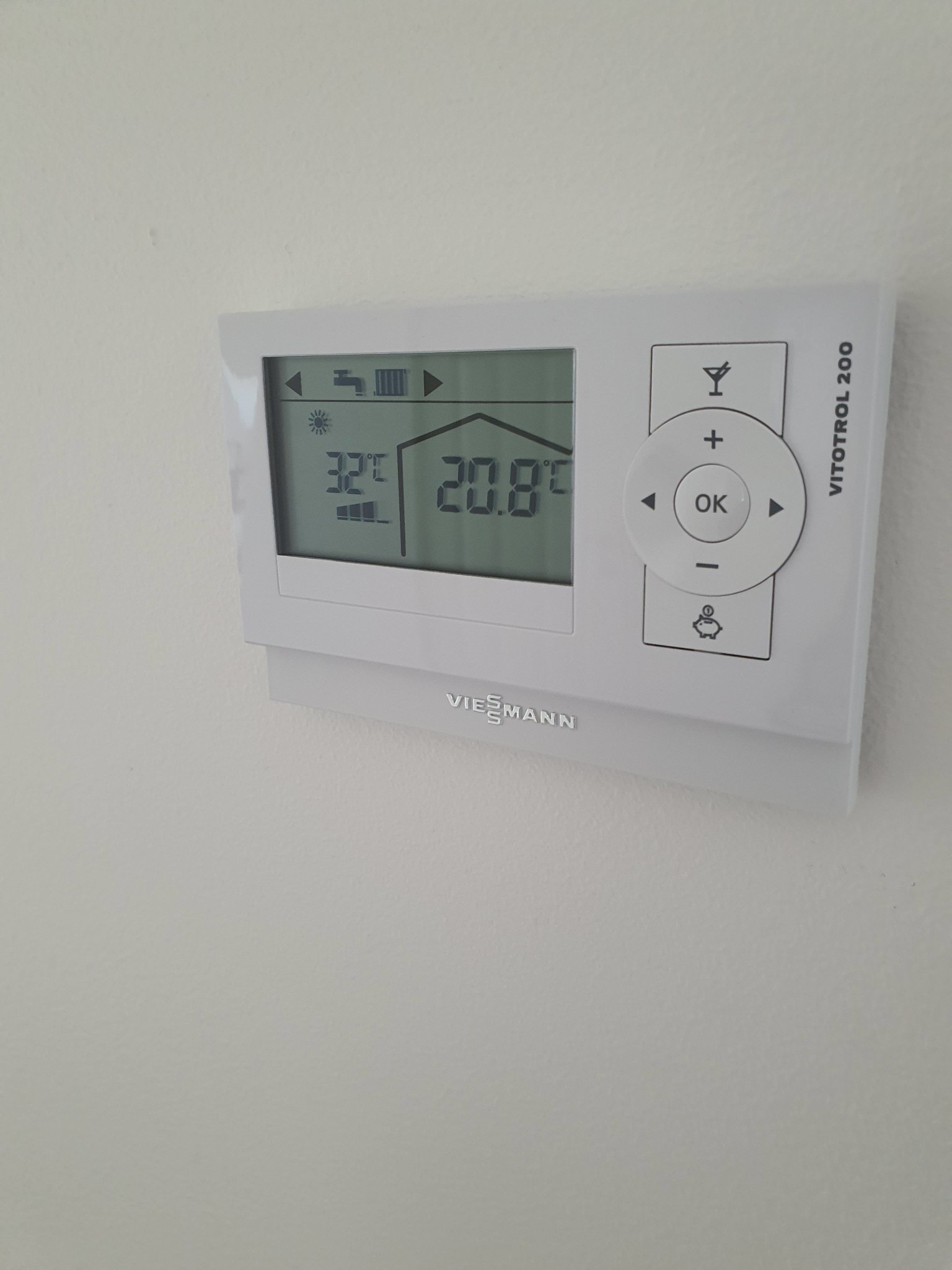

Termostaterna inställd på 21oC. Bild visar ute och inne temp förra veckan i veckans värmeböljan

Vilka för fläktkonvektor kör du, Viessmann?TotalControl skrev:

Termostaterna inställd på 21oC. Bild visar ute och inne temp förra veckan i veckans värmeböljan.
Nej det är bara innegivaren (termometern) för bergvärmepumpen som visar ute och innetemp.
Kör Eveco skystar SK22.

Nej jag har inte ECM varianten. Kör SK22 i varje sovrum med styrkort MB. Har fjärrkontroll nu men planen är att köra med 3:e parts room controllers sen utan fjärr. För med fjärren så startar den fläkten en kort stund var 10:e minut för att mäta lufttempen. Sen är "termostaten" lite oprecis. Måste ställa 1 grad lägre bör för att få den bör vi vill ha. Tex 19oC på fjärrkontrollen är 20oC i rummet. Men det gör inte så mycket då den är konsekvent med det "felet"richardtenggren skrev:
Men såhär i efterhand hade jag nog valt ECM varianten just för att man kan styra lite bättre. Blev lite gniden då det var dyrt ändå med 4 stycken fläktkonvektorer.
Men det fungerar otroligt bra, vi har de som sagt i sovrum och de stör inte alls på lägsta varvtal och kyleffekten är ju överdimensionerad till tusan. Kan trycka ner till 14.5oC när det är som varmast, dock med högre fläktvarvtal.
