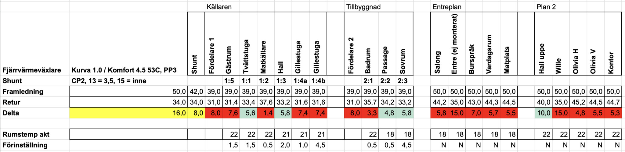

Höj flödet på cirkulationspumpen samt strypa flödet på de radiatorer som har låg difftemperatur (i första skedet), vänta någon dag, när rumstemperaturen har stabiliserats, justera förinställningen på radiatorventilerna om det är ojämn temperatur mellan rummen (skit i om det är för varmt/kallt) om ni vill ha jämn temperatur mellan rummen.

Ok radiatorpumpen står nu på PP2, ska testa PP3 och strypa de radiatorer som har lägst delta. Kan man göra båda samtidigt? Eller jag måste vänta tills pumpen ger resultat på deltat?Demmpa skrev:

Vilken difftemperatur det är över varje radiator beror bl.a. på vilken effektstorlek det är på radiatorn i förhållande till vad rummet kräver/förbrukar i effekt.
Är radiatorn överdimensionerad så blir difftemperaturen större.
Är radiatorn underdimensionerad så blir difftemperaturen mindre.

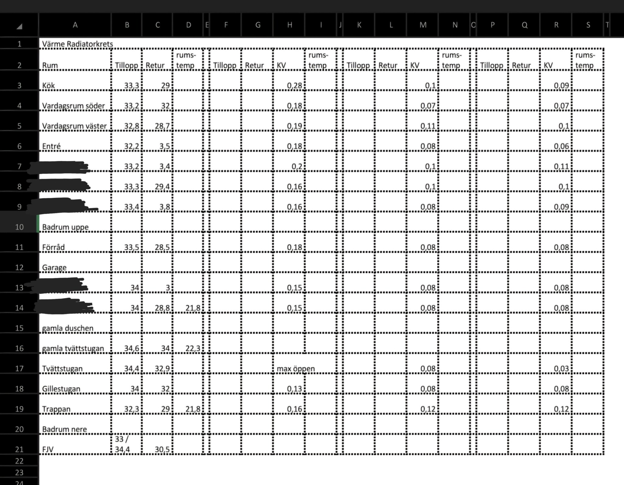

Framledningstemperaturena & returtemperaturena i de vänstra kolumnerna var typ utgångsvärdena innan jag började justera förinställningen, så de stämmer inte med dagens inställningar.
Just nu har vi en framledningstemperatur på 40⁰ och en returtemperatur på 31⁰ på hela radiatorkretsen, då är det 1⁰ ute och vi har 20-21⁰ inne.

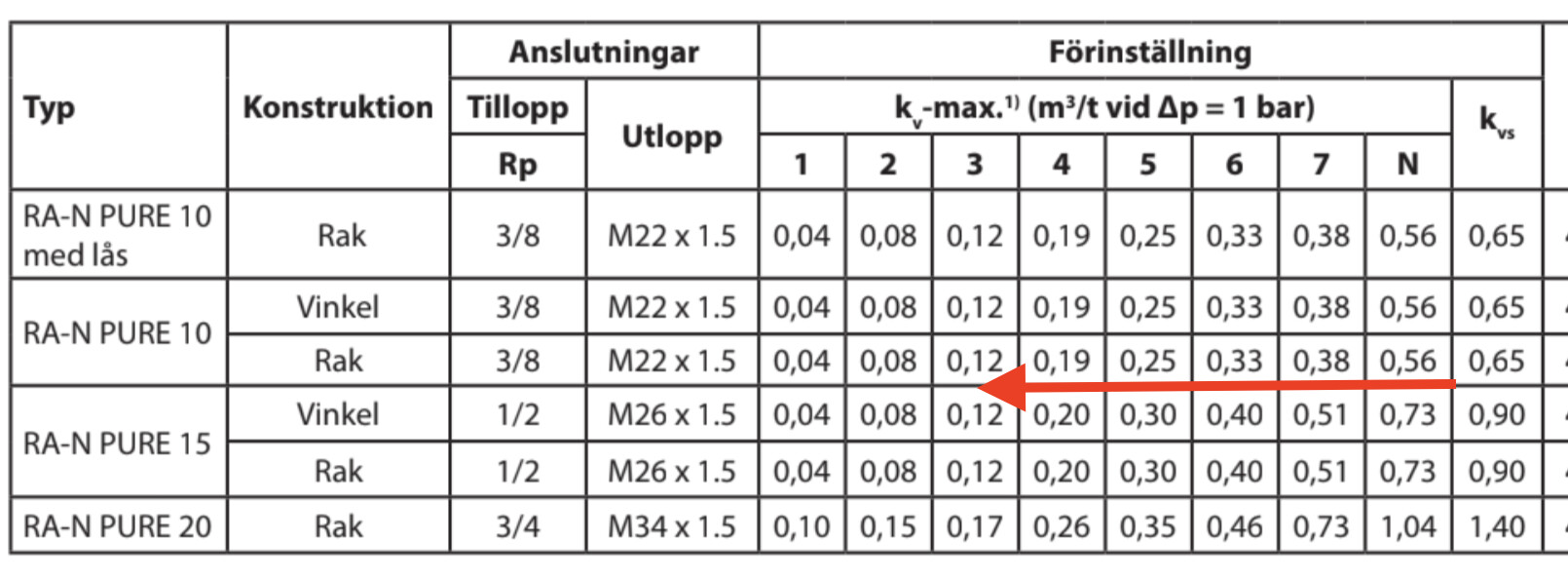

Sänkte alla 5 radiatorer på ovanvåningen till 6, alla stod på N. Gjorde noll skillnad, temperaturen gick tom upp nån grad under dagen utan att jag ändrade något annat 😀
Ska ändra till 4 på alla imorgon och se.
Antar det är för den inte ens pumpar igenom 0,4 m3 / h som läge 6 släpper igenom så finns inget att begränsa utan måste ännu lägre ner innan den faktiskt stryper något?
Har ändrat till läge 4 nu på hela plan 2 och nu börjar det hända grejer, med fullt öppna termostater stannat temperaturen nu på runt 21C, i läge 6 blev det bastuF Fredrik Jacobsson skrev:Sänkte alla 5 radiatorer på ovanvåningen till 6, alla stod på N. Gjorde noll skillnad, temperaturen gick tom upp nån grad under dagen utan att jag ändrade något annat 😀
MEN det porlar som bara den ur några av ventilerna i läge 4, i läge 3 blir det tyst, och även i läge 5-6 blir det tyst. Men läge 4 riktigt illa. Pumpen står fortsatt i läge PP2.
Brukar det vara så att förinställningen i vissa lägen kan ge dessa missljud?
Är det så kanske jag får gå upp lite på föreställningen och låta termostaten göra sitt, när den stryper får jag inte missljud alls.

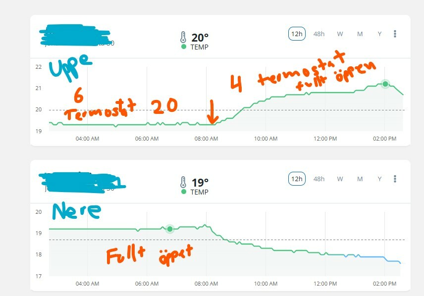

Varför blir det såhär? När tempen ökar där uppe så sjunker den där nere?
Framledning är hela tiden runt 53C
Pumpen är ställd på proportionellt tryck så jag tycker den borde mata på mer till alla radiatorer bara när ovanvåningen tar mer flöde? På entreplan står allt fullt öppet hela tiden.
Fram till kl 8 stod plan2 på läge 6 och termostater begränsade till 20C
Kl 8 ändrade jag till läge 4 på förinställningen och öppnade alla termostater fullt.
Tempen där uppe går upp mot 21 men där nere så sjunker tempen exakt samtidigt.
