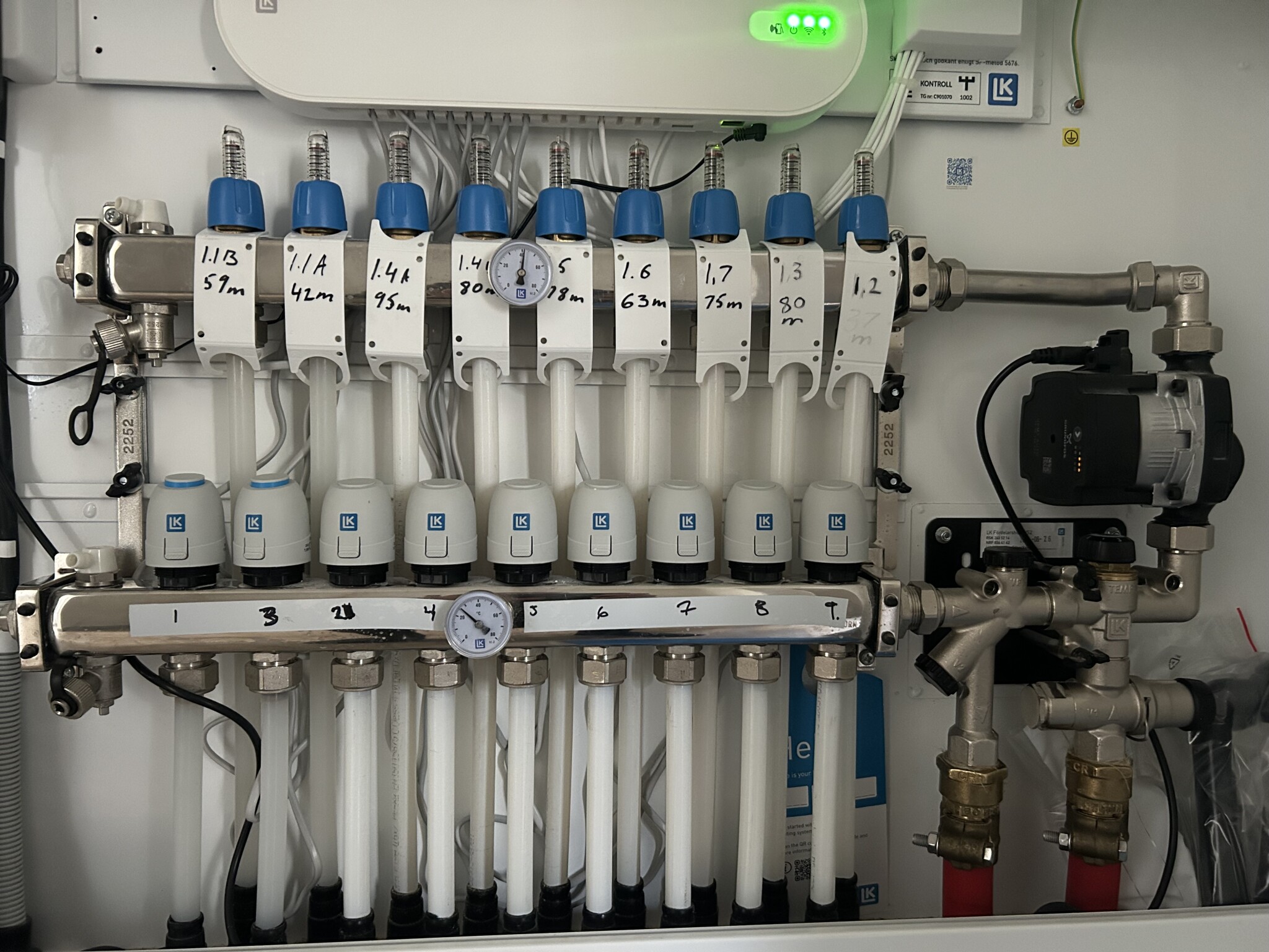

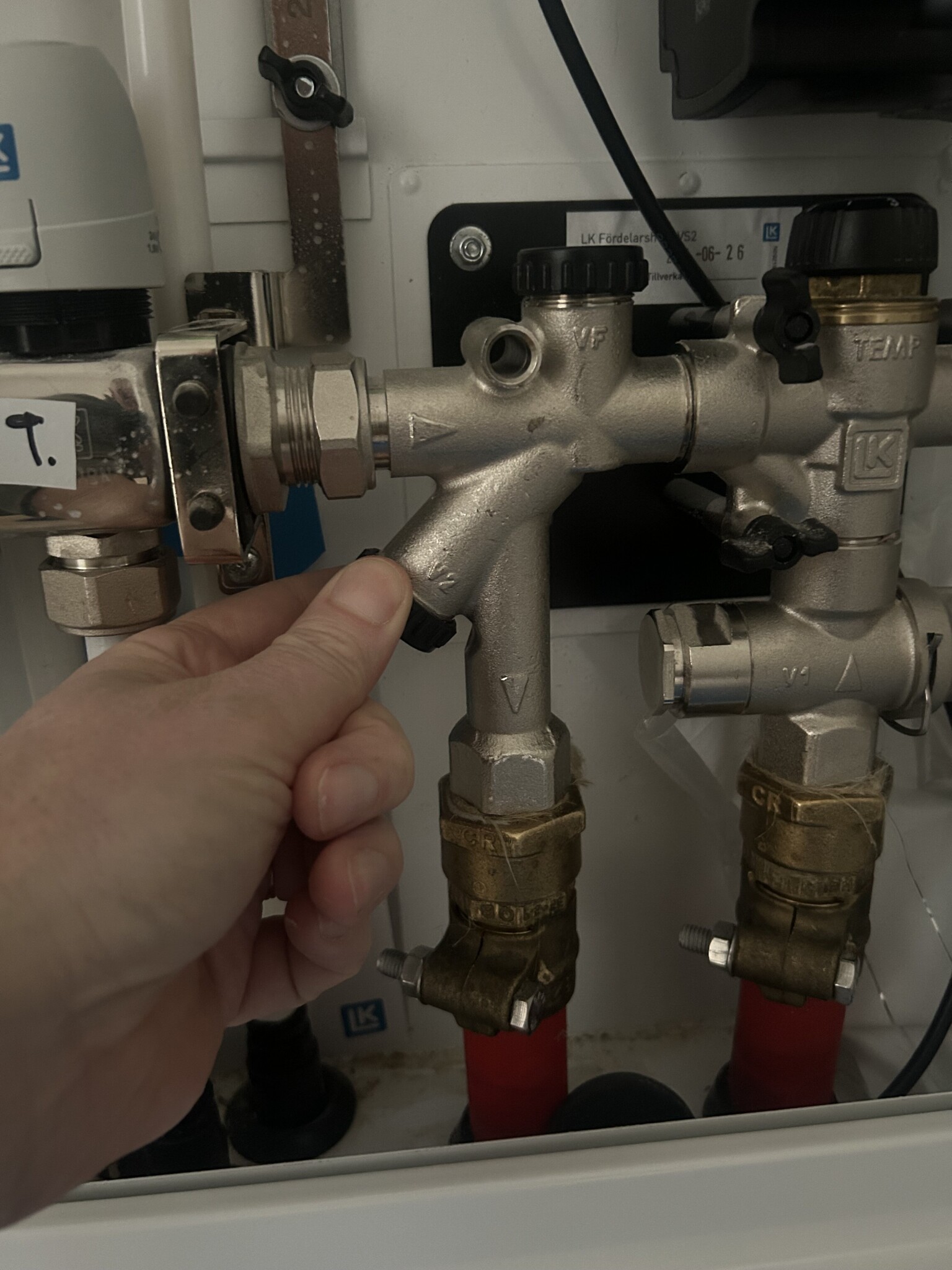

Har precis driftsatt vår golvvärme i tillbyggnaden. Hur har ni era inställningar på fördelarshunten? Tänkte på reglerventilen på returen? Ska den vara helt öppen?
Känns som pumpen jobbar för fullt. Värmesystemet är en IVT GEO 612.

Har du fått utbyggnaden beräknad av LK innan installationen?
Ritningar och inställningsvärden bifogas med detta.

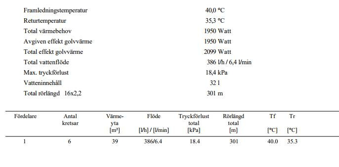

Tex en del av denna dokumentation likt denna bilden jag googlade fram:
Tabell över golvvärmesystem: temperaturer, värmebehov, vattenflöde, tryckförlust och rörlängd specificerade för installation.
Har fått uträkning och ritningar.
Frågan är bara om dom tar hänsyn till vår värmepump. Bytade den i samband med utbyggnaden då den gamla inte var tillräckligt stor. På den gamla pumpen så skulle man ha alla ventiler fullt öppna. Den nya pumpen IVT Geo är en inverterstyrd pump. Borde vara samma med denna. Ska ringa rörläggaren efter helgen och kolla.
Generellt säger man följande:
Difftemperaturen mellan framledningen & returen till/från golvvärmeshunten (radiatorkretsen) bör vara 7-10⁰, precis som över radiatorerna.
Difftemperaturen över varje golvvärmeslinga bör vara 3-5⁰.
