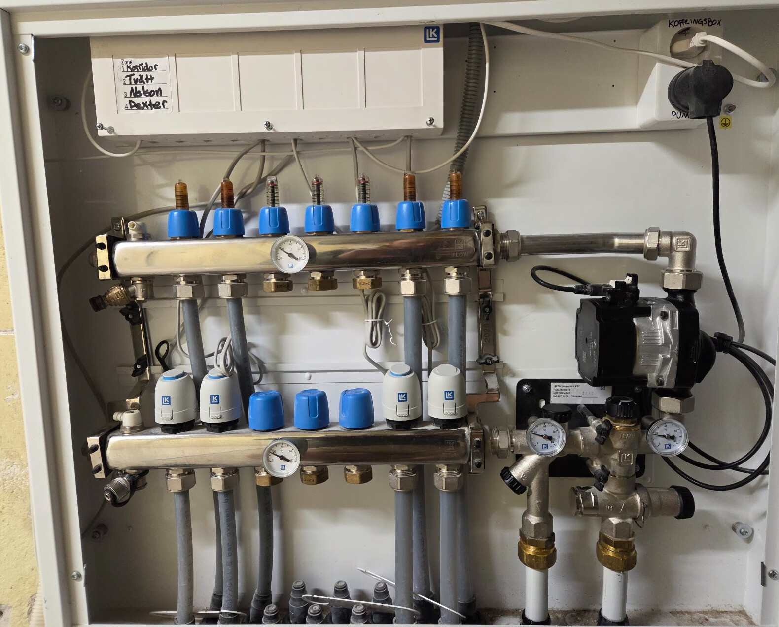

Jag har golvvärme i större delen av källaren och vanliga radiatorer på huvudplan. Där sitter gamla element i en del av källaren som vi inte använder och som är avstängda.
I helgen så fick jag för mig att starta några av elementen i källaren som vi inte använder och där var en hel del luft i dessa. Jag har luftat alla element (huvudplan och källare) samt fördelaren i golvvärmeskåpet i källaren.
I går kväll märkte jag att där bara va 19 grader i källaren och ungarna klagade..
Tog en titt på systemet och tänkte att där måste vara luft kvar någonstans och ja där va lite luft i elementen på ovanvåningen men det bubblar inte till något när jag luftar fördelarna i källaren dock så där verkar inte vara någon luft kvar där.
Golvvärmen är också den lägsta punkten i systemet.
I morse så va det 18.5 grader i källaren men varmt och gott på ovanvåningen.

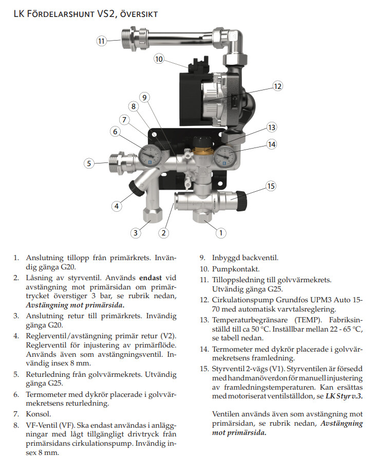

Jag har läst manualen för LK Fördelarshunt VS2 för att se om det är något jag kan skruva på här men blir ingen skillnad vad jag än gör känns det som.
Jag har testat motionera nr 15 på bilden, plockade bort själva "kåpan" som sitter där och känt på sprinten och den rör sig fritt.
Märkte också att när jag luftade returfördelaren så blir nr 3 (retur-röret) varmt men när jag luftar fördelaren för tilloppet så blir inte tillopps-röret (nr 3) varmt vilket jag tyckte va konstigt. Visst kanske behövde lufta längre kanske för att märka av något?
Har kollat nr 4 och 8 och dessa är lossade i stort sett så mycket det går, alltså utskruvade. Testade att "motionera" dessa lite också utan någon skillnad mer än att man märkte att man ströp tillförseln när man skruvade ner nr 8.
Hela systemet har alltså fungerat felfritt innan men nu när jag öppnade ett element i källaren som spydde ut luft i systemet så har det slutat fungera. Därav min gissning att där är luft i systemet någonstans men där kommer ändå ingen mer luft när jag försöker lufta.
Någon som har någon idé på vad som kan vara fel eller vad jag kan göra och testa?

Glömde tillägga att jag skruvat på temperaturbegränsare (nr. 13) och den är fullt öppen på femman. Har också motionerat denna lite.
Det är också flöde i slingorna som man kan se på flödesgivarna på den översta födelaren. Svårt att se på bilden eftersom det är helt brunt men stänger jag av pumpen så åker dom upp och sätter jag igång den så går dom ner, så flöde verkar där vara men shunten verkar inte vilja blanda det med vatten från värmesystemet.

De radiatorer du "startade" är de varma? Hur mycket i så fall?
Vilken hastighet går cirkulationspumpen I fjärrvärmecentralen?
Vilken framledningstemperatur och returtemperatur är det från/till fjv-centralen?
Hur stor difftemperatur är det över varje radiator?
Misstänker att det är flödesproblem genom att det är för högt flöde genom de radiatorer som ger värme.

Radiatorerna jag startade stängde jag igen igår så dom är inte igång längre, glömde såklart skriva det. Dom blev dock varma.Demmpa skrev:

Jag stängde tillopp och retur till fördelarskåpet och monterade ner cirkulationspump och shunt för att se om jag kunde se om något va fel. Rattade lite på reglagen som gick och allting såg ut att röra sig. Skruvade ut tempbegränsare (nr 13) helt för att se och rengöra.
När jag fyllde systemet igen så blev tilloppet till shunten runt 40 grader direkt, jag luftade och fyllde på osv.
När jag drog igång pumpen så sjönk tilloppstempen till 20 grader igen men när jag vred ytters lite på nr 15 (som var längst ut) så hoppade det upp några grader. Så jag skruvade in den lite till och lät den va och nu ligger den på 26 grader och retur på 21 grader.
Ska se om en stund hur det ligger till...
Det känns som det varit/är något fel på nr 13 eller 15 som gör att den bara cirkulerar returvattnet från fördelarna.
