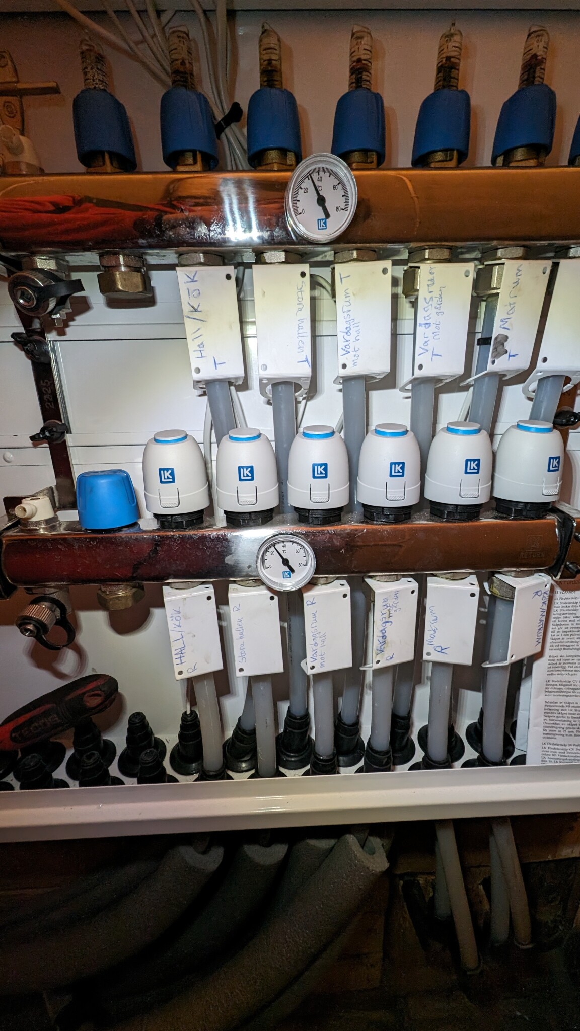

Har gjort om vårat värmesystem i höstas så vi har golvvärme på nedervåningen ca 80m2 och radiatorer på övervåningen. Men jag lyckas inte få till någon värme på nedervåningen, rumstermostaterna är inställda på 22 grader, men kommer bara upp i 19-20,5 grader på nedervåningen, övervåningen är det varmt och skönt.
Nytt bjälklag med 20cm lösull. 7mm trä parkett som golv.

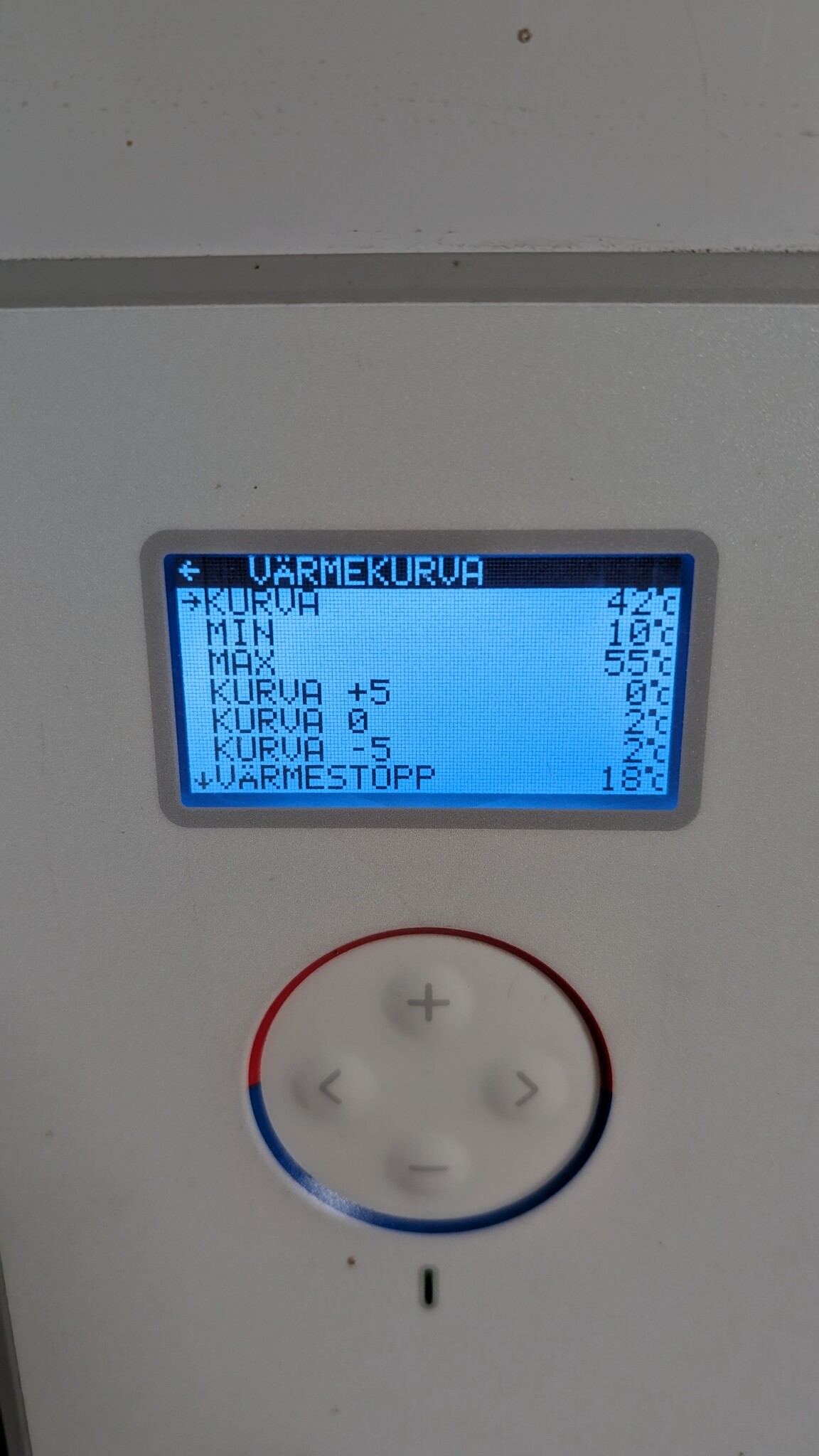

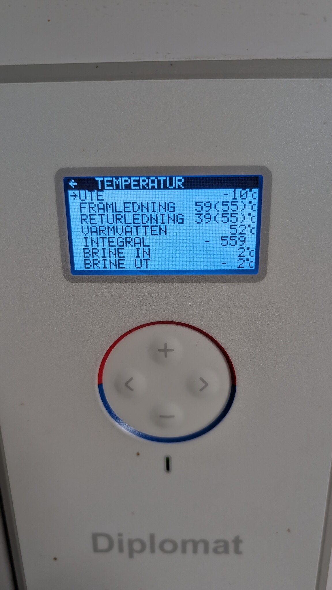

Systemet matas med en Thermia diplomat duo 6.

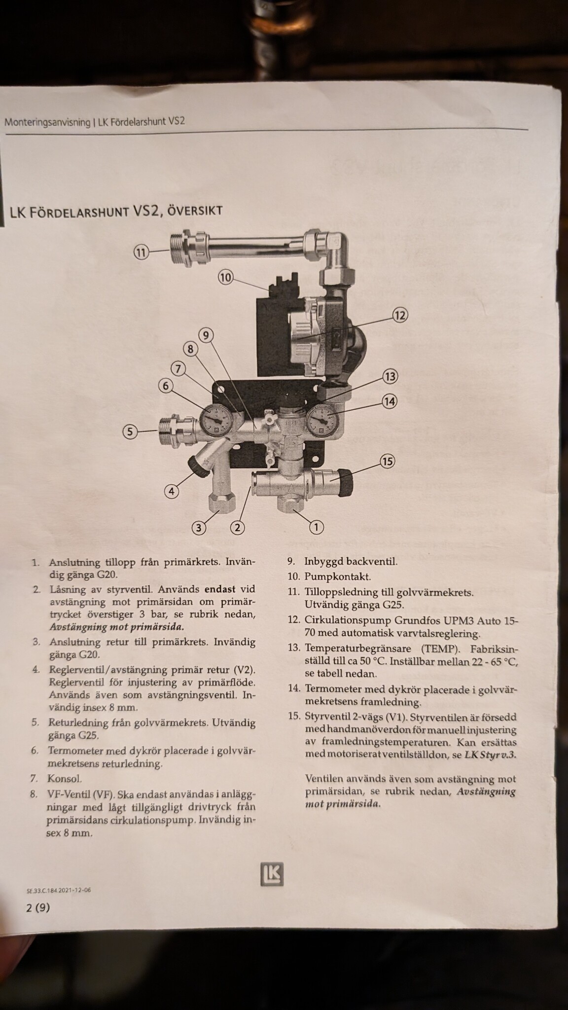

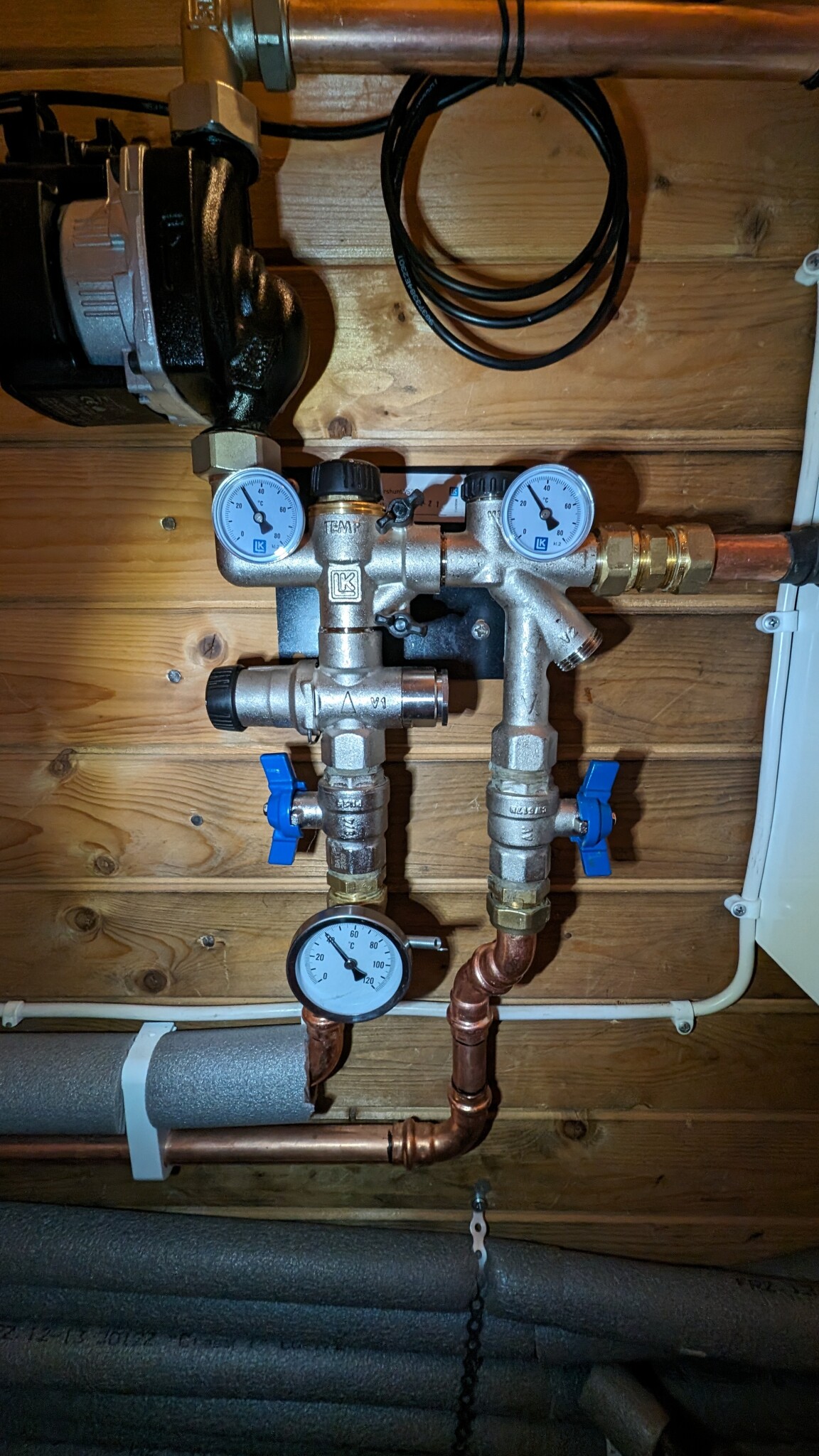

Känns som att något är fel justerat, firman som installerade fördelarshunten hade dålig kunskap om shunten och smacka bara dit den i höstas för att få igång värmen. Har pratat med LK som gav mig lite tips som jag provat, b.l.a skruva in V2 några varv, är uppe i 7 varv nu😅 innan det låg vi på max 19 grader så det vart bättre efter det men är endå inte nöjd.
Vet inte om det snurrar på för fort eller för sakta?
Pumpen på shunten står på konstant läge 2.
TEMP: 2an (max 37grader)
VF: max öppen
V2: 7 varv, enligt tabell Kv-värde 2,6(?)
Framledningstemp: 40
Ut på golven: 32
Retur på golven: 29
Bifogar bilder på dom olika temperaturerna som jag har.

Difftemperaturen på golvvärmeslingor ligger bra, bör vara 3-5⁰.
Har förinställningen på radiatorerna injusterats efter att golvvärmen installerades?
Vilken grovlek är det på rören från värmepumpen till gv-shunten?
Hur långa är rören?
Vilken grovlek är det på rören till radiatorerna, samt på stammen? Samt längd?
Vad står 13 tempbegränsaren på ? När jag hittade den ratten blev det varmt för mig
Den står på läge 2 vilket skall ge max 37 grader, han på LK rekommendera mig att inte vrida på den mer p.g.a att vi har trägolv, men kanske är värt att prova endå

Givetvis blir det varmare om man höjer maxtermostaten men då under förutsättning att det är den som begränsar.
Vad har du för temperatur på gv-framledningen?
Golvytans temperatur får/bör ej överstiga 27⁰.
I TS fall är den ställd på 37⁰ (enligt inlägget) samt att aktuella temperaturen är 32⁰.

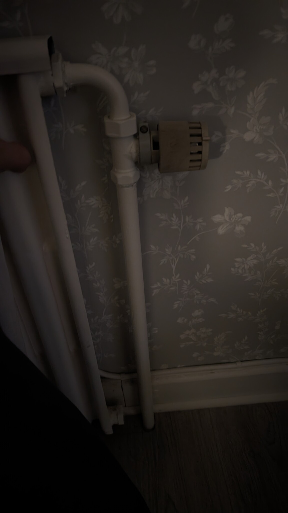

Hur injusteringen görs beror bl.a. på vilka termostatventiler det är.
Demmpa Demmpa skrev:
Stammen upp är grov, troligen gjord för att klara självcirkulation.
Okej👍
Gamla hederliga termostater, bifogar en bild😊
