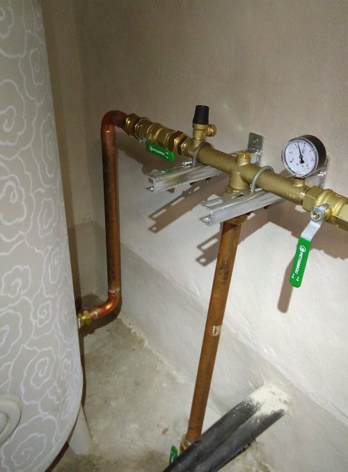

Skickade efter en begagnad Rems Contact 2000, hela satsen. Inte så billig men räknar med att den har ett högt andrahandsvärde om jag håller den i fint skick. Utan låga, mycket liten brandrisk. Ska bli skoj att prova. Har också Rinkaby-butik nästan på vägen mellan jobb/hem så kan hämta grejer där utan större kostnader. Att ha nära till Rinkaby Rör känns grymt lyxigtT Thomas_Blekinge skrev:Du behöver inte 650 C för att mjuklöda Cu-rör.
Man behöver ingen dyr utrustning för mjuklödning, det räcker med en enkel gasolbrännare från biltema. Löd-delarna är extremt billiga men tyvär måste jag alltid beställa, de finns inte i närheten.
Köp ett gäng löd-delar och testa, det är förvånansvärt lätt. Och kul. Kolla anvisningarna på tuben. Men jag löder alltid bara i bänk, aldrig nära vägg/tak. Och ha alltid en brandsläckare inom räckhåll!
Lödda förbindelser ger en mycket mer gediget intryck än press med gummidelar.
Fick den stora glädjen att premiärköra Rems 2000-apparaten hemma med 35cu-rör i helgen. Har haft den hos en polare där vi lödde några klenare rör till hans värmesystem, 22cu tror jag, som övning.
Det gick galant och roligt var det. Tänker på varenda spänn jag sparar på att inte köra klämringar.
Och sugen man blir på att byta ut resten av husets rör. Behövs det?.. Man kan alltid hitta anledningar!!

Konsollerna borde få sig en styling. Jag föreslår gjutjärnskonsoller i Jugendstil, eller på befintliga en täckbricka med burkhållare.
