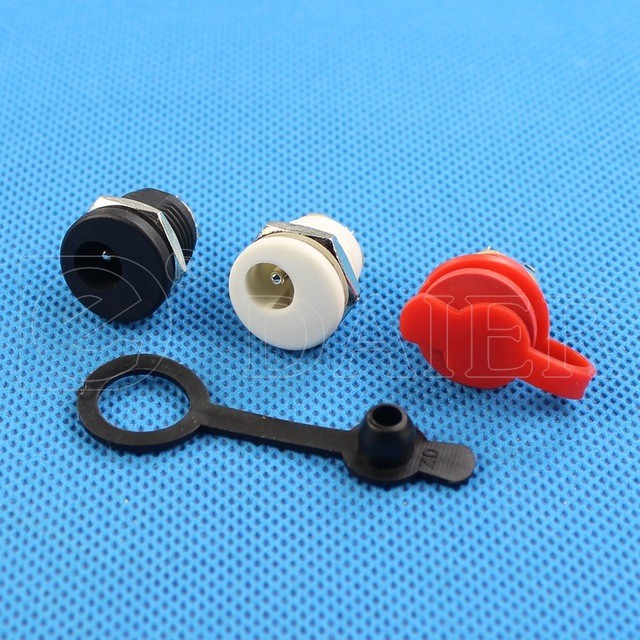

Jag skulle nog bara helt enkelt kört med DC-pluggar, försökt hitta någon bra modell som är vit (ev måla den vit)
En sådan här modell är ju rätt trevlig på fönstersmygen.

Hur mycket kabelarea klarar en dc-plugg?
Verkar även finnas vita: http://www.taydaelectronics.com/dc-power-jack-2-1mm-enclosed-frame-with-switch-white.html
Det går utmärkt att köra AC i dem, det görs i många applikationer.
Jag skulle dock valt en liten kulodosa eller larmkopplingsdosa och använt två wago 221 i den. Då får man öppna dosan varje gång kablarna ska lossas men det blir enklast.

Tack!tommib skrev:
Går det att använda 1,5mm2-kablar i dem (går det till och med att koppla alla mina fyra kablar in i en DC-hane)?
Jag tror dock att jag hellre har en plugg i väggen än en kulodosa (kabeln kommer ju hursomhelst att synas).tommib skrev:
Ta så stor som möjligt då, typ.ccf skrev:
I praktiken har du väl att välja på 2,1 och 2,5 mm mittstift. Och jag tror det kvittar. Men välj inte någon av de klenare varianterna bara.
Jag har förövrigt lite svårt att inse varför det skulle vara krav på 1,5mm[SUP]2[/SUP] ledare. Jag har väldigt svårt att tro att det inte går precis lika bra med 0,5 eller 0,75 mm[SUP]2[/SUP].
Det kan ju knappast vara så att din trafo ger något i stil med 60V och 10A, det är en 600VA trafo - en jättestor klump, som dessutom kräver en helt egen spänningsmatning ifrån centralen med en egen säkring, bara för att klara startströmmen.
Jag gissar att det är långt under 1A ström, och då är spänningsfallet obetydligt i så här korta ledare.
Och nu när jag skrivit detta sista så inser jag att du troligen även kan ta ännu klenare DC-plugg med. Men kika efter 2,1. Där tror jag det finns bäst utbud.
