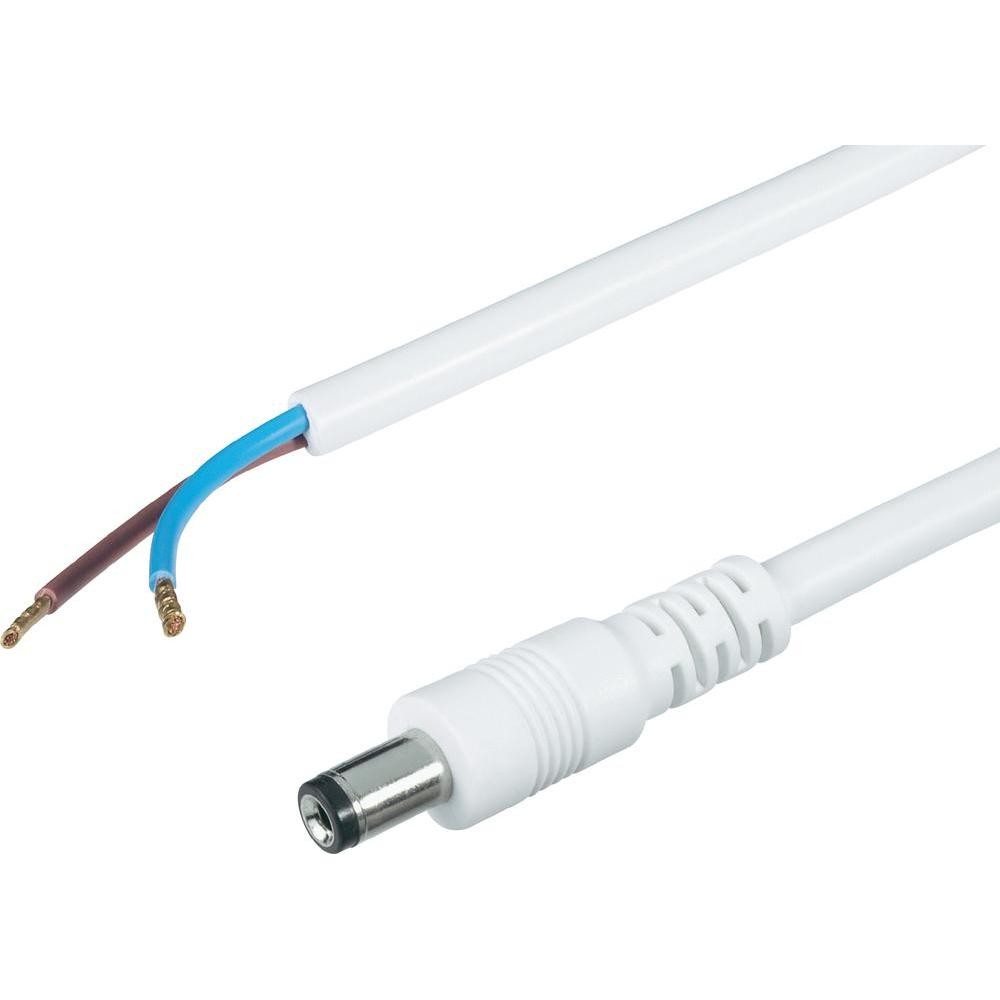

Jag hade (utseendemässigt) tänk mig något i stil med denna (men åtminstone i ena halvan av kontakten måste man kunna koppla in en befintlig kabel dvs en kontakt med ingjuten kabel funkar inte.
https://m.conrad.se/DC-kabel-BKL-El...1-aa-m&pi=1082724&ci=SHOP_AREA_846996_0223020
En vanlig grenkontakt funkar inte estetiskt, denna kommer att vara väl synlig i överkanten av fönstret (som man står vänd mot varje gång man tvättar händerna).
