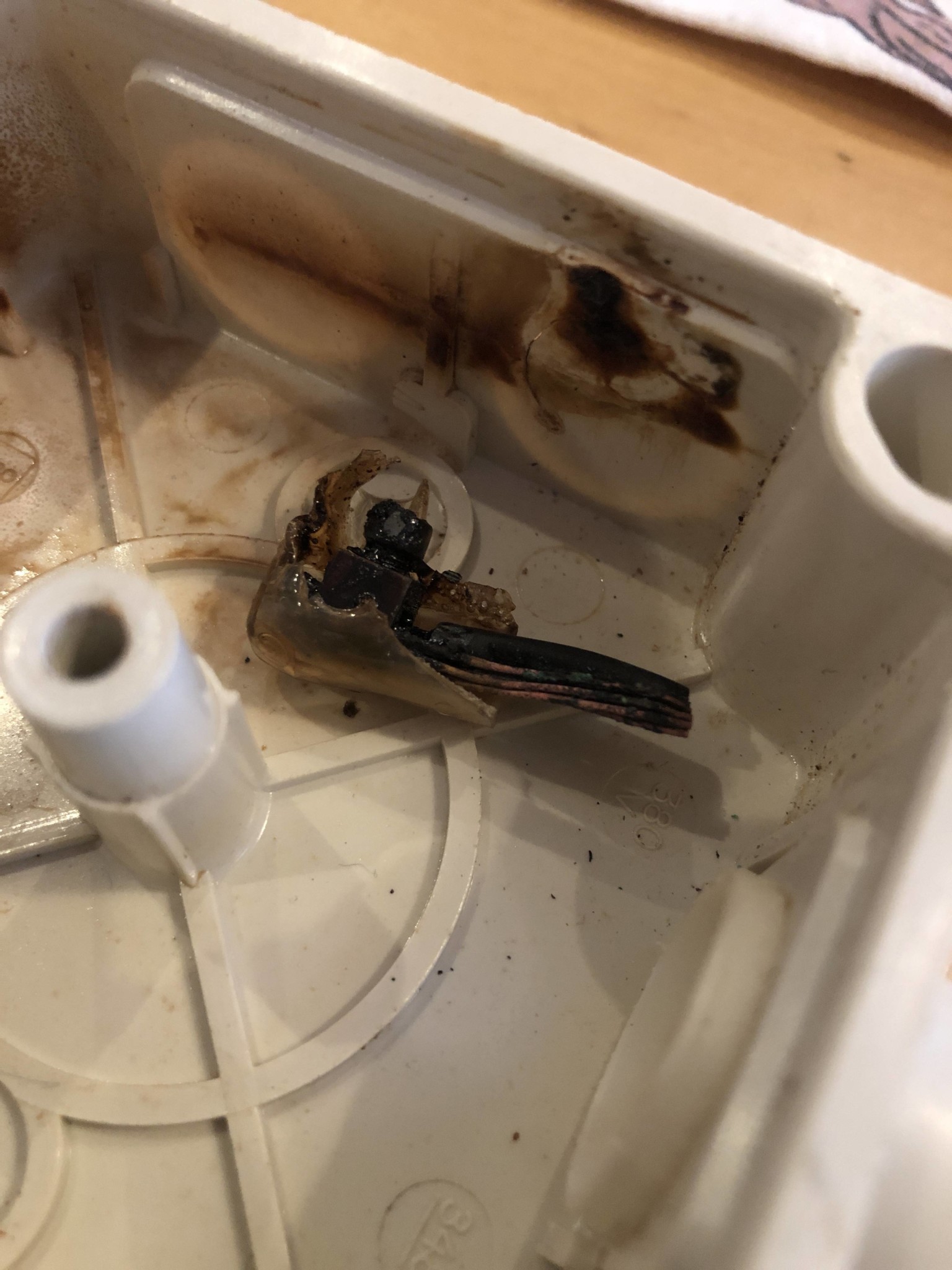

Har flyttat över allt från gamla till nya centralerna i helgen. Vi hittade även lite saker som inte var riktigt bra...
Rejäl varmgång i en skruvklämma till en av faserna till hällen i köket. Oklart när detta hänt, vi har aldrig märkt något.
Smält skruvklämma i en elcentral med tecken på varmgång och brandskador, indikerar elektriskt fel.
Nu sitter allt med wago 221 istället men jag reflekterade över om man borde överväga någon annan klämma i de kopplingspunkter som drar mest last? Häll/ugn i köket samt kanske något trefasuttag till högtryckstvätten...

Fjädrande toppklämmor är alltid att föredra. Eftersom koppar deformeras beroende på tryck och temperatur så kan en felaktigt dragen skruvklämma börja glappa med tiden, speciellt vid högre laster.
Ok då fortsätter jag på inslagen väg med Wago 221 då.
