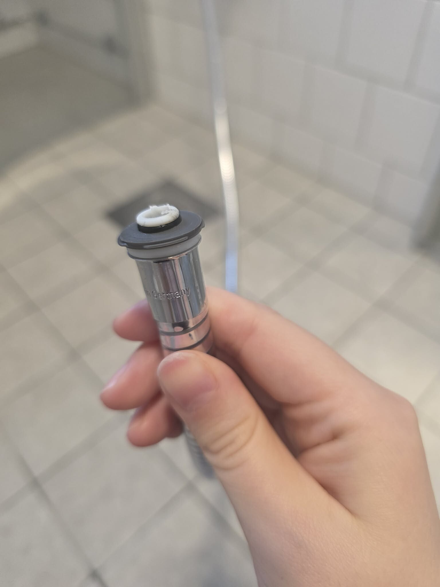

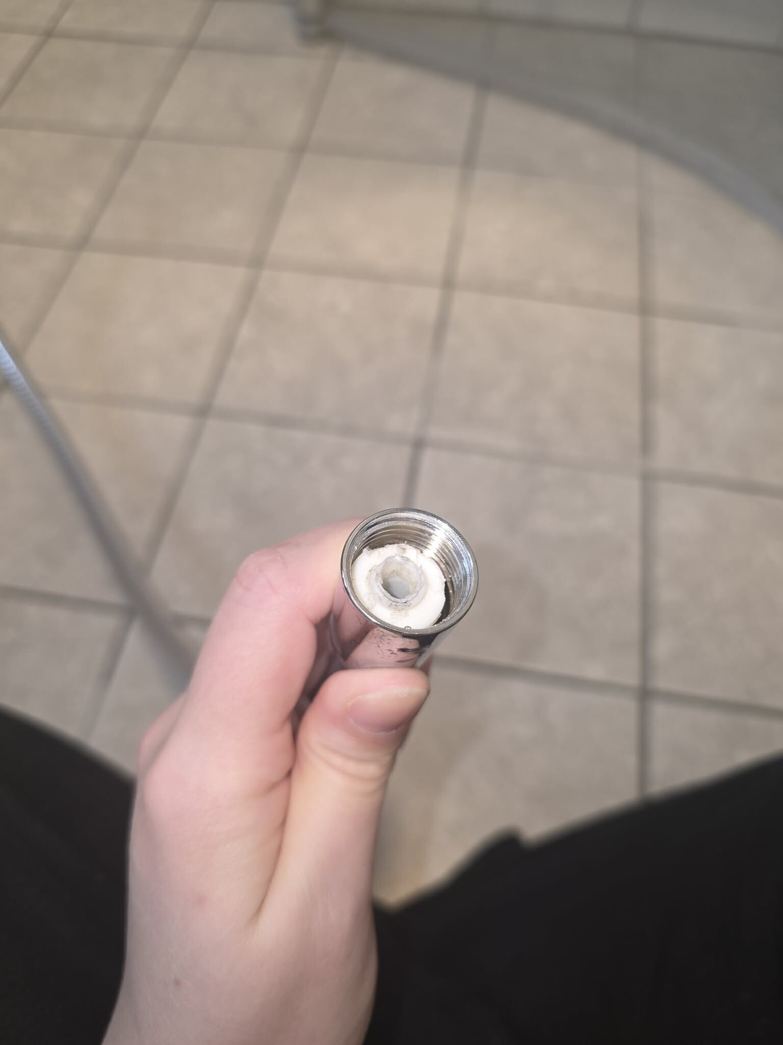

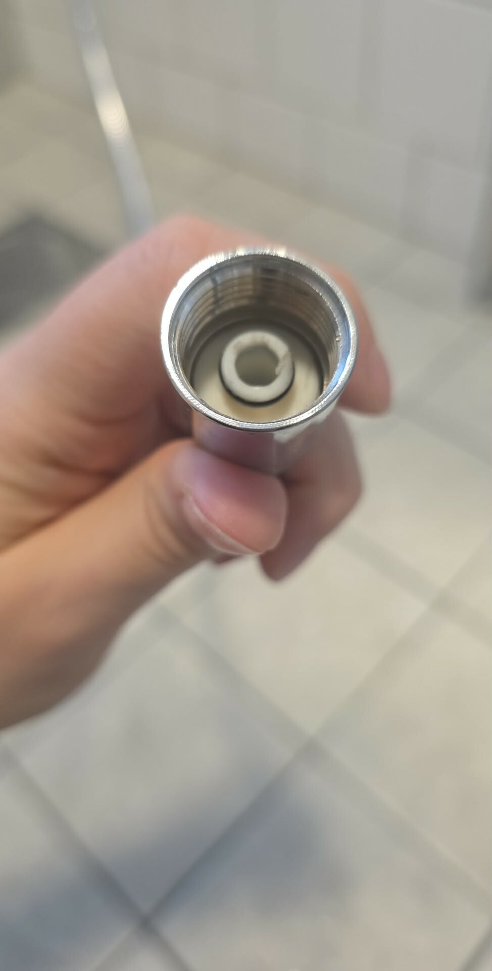

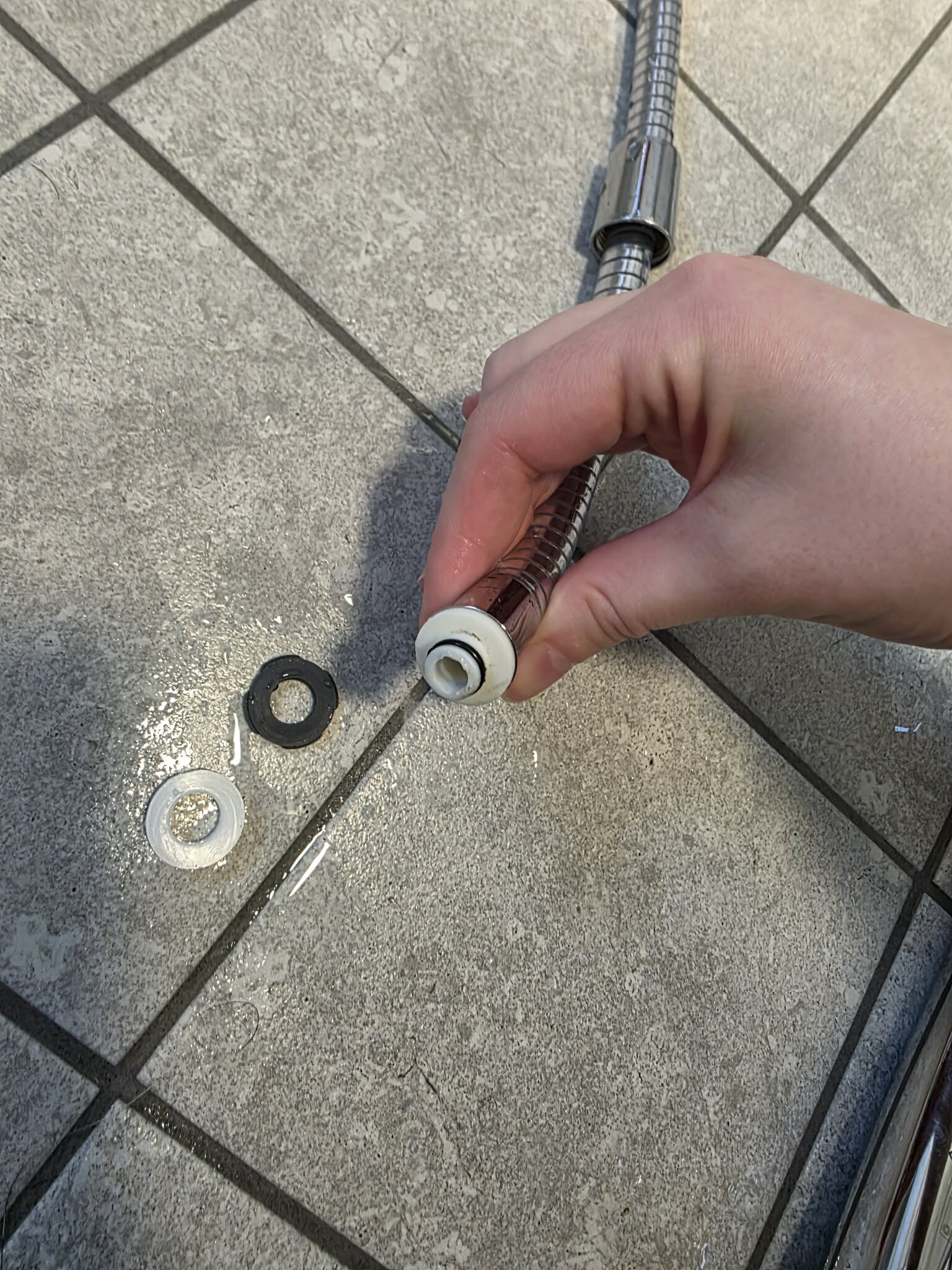

Min dotter skickade en bild till mig på sin duschslang.
Dom har problem med dåligt vattentryck och svalt vatten.
Fastighetsskötaren har sagt att dom hade en vattensparande packning som kunde tas loss
Är det den där vita grejen som ska bort?
  • Hand monterar en vattenslang med packningar på ett kaklat golv.
  • Hand som håller en silverfärgad ventilkomponent i ett kaklat badrum.
  • En hand håller i en metallmutter med invändig gänga, antagligen en del av en VVS-installation, mot en suddig bakgrund av kakelgolv.
  • Hand håller en duschslang i metall, öppet ände uppåt med vit plastdel inuti, över ett golv med kakelplattor.
Ja, där verkar det sitta någon märklig reducering.. aldrig sett.
Testa att ta bort och se om det flödet blir bättre.
Växlande varmt och kallt tyder väl mer på att blandaren inte riktigt fungerar
Hon försökte att ta bort den.
Den satt stenhårt fast och gick sen sönder så nu läcker det vatten i skarven mellan dusch och slang
Det lutar åt inköp av ny slang
