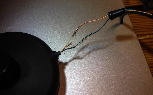

Hejsan allihop,
Tänkte bara kolla om något tror att det finns någon möjlighet att rädda mina trasiga hörlurar...
Har försökt mixtra lite med att försöka få ihop det igen, men utan framgång.
Vad tror ni?
Tack på förhand!

Enda chansen är nog att bryta sig in i hörluren så att frisk kabel kan dras in och anslutas.

Provade faktiskt det, hittade den här:
www.head-fi.org/t/612576/aiaiai-tracks-repair-and-possible-mod
Testade att lägga sladdarna direkt på lödningen men fortf inte ett knyst. Måste vara något annat som är tokigt?

Har du slitit av sladden så kan det ju vara brott någon mer stans. Med ett batteri eller multimeter på ohmmätning kan du kontrollera ifall själva hörluren är frisk.

Det brukar vara isolerad/lackad koppartråd så de kan ligga i samma hölje. Förhoppningsvis har de olika färg på plus/minus för respektive kanal så att man kan skilja dem åt och koppla rätt. Men isoleringen/lacken måste bort om det ska bli kontakt.

Testade att slipa metallen lite och det funkade fint! Behövde bara få bort isoleringen. Nu ska jag bara få ihop det igen
