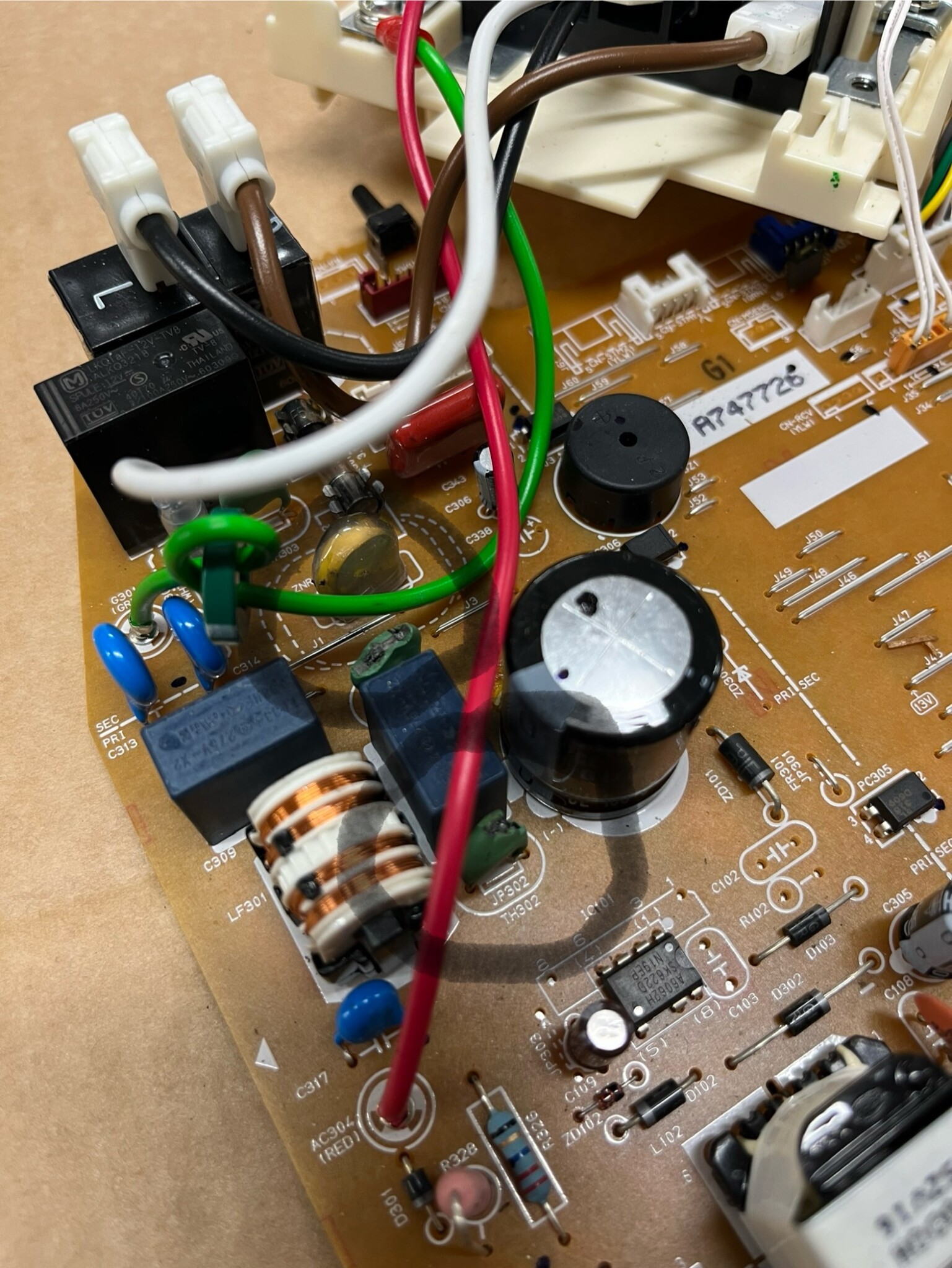

Har en luftvärmepump från Panasonic.

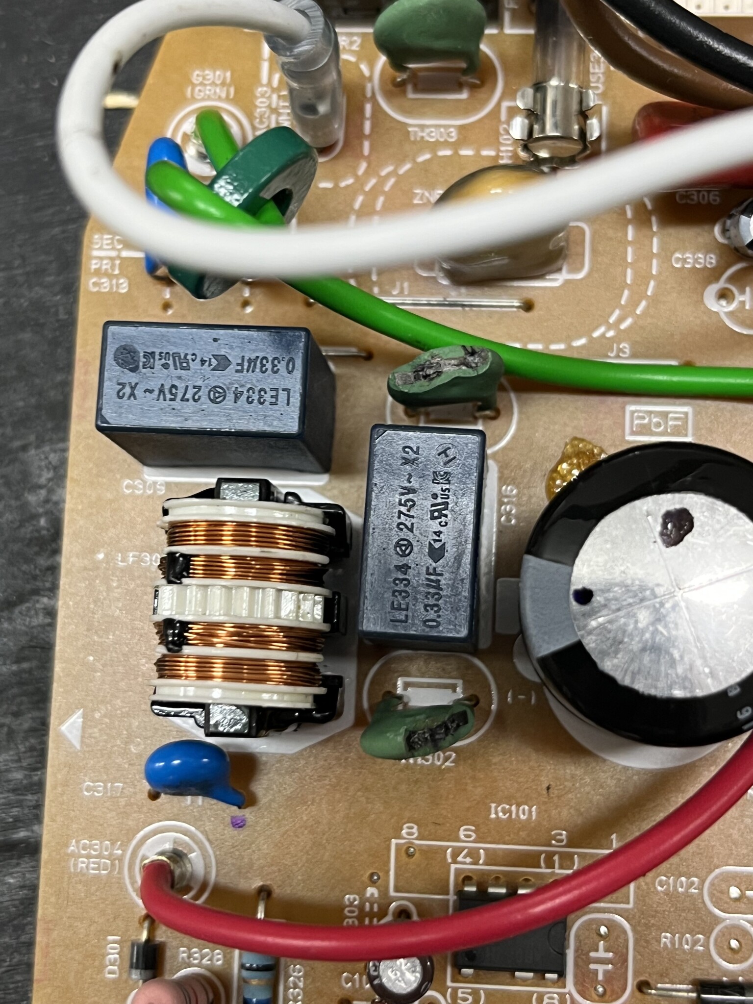

Innedelen bränner glassäkring på kretskort så snabbt man sätter i elsladden. Ser ut som två brända keramiska kondensatorer på kretskortet. Kan det vara så enkelt som att byta dessa?
Står ingen data på dem så nån som vet vad man kan sätt dit?
Kretskort med brända keramiska kondensatorer i luftvärmepumpens innedel.
Kretskort med flera komponenter, inklusive två keramiska kondensatorer som ser brända ut, från en luftvärmepump inomhusenhet.
Utifrån att de kan byglas (JP302) så skulle jag tro att de är NTC-motstånd för att begränsa inrusningsström.
Lägger man till att säkringen går så har du något fel någon annanstans.
Ser ut som variatorer. Brukar sitta som överspänningsskydd.
Mät om det är kortslutning efter att de exploderat.
OM säger OM de sitter mellan fas och nolla och är kortslutna så kan man provköra utan dessa komponenter.

Jag tänkte också det först, men sen såg jag bygeln, låter konstigt att vilja bygla varistorer 🤔
Finns de ens nån möjlighet att det är endast dessa komopnenter som orsaat felet eller är de troligare det är fel nånannanstanns?
Om de är varistorer så kan de ge denna effekt.
Om de är NTC-motstånd så är nått annat troligen fel.
Det finns möjlighet att det blivit kortslutning i resterna.
Vad har orsakat att de exploderat ?? Har pumpen blivit ansluten till 400 volt eller har nollan släppt?'
Protte
TH302 indikerar en thermistor, vilket NTC faller in under.
Vet inte köpte den begagnad och innedelen ser ut helt som ny men så snabbt man sätter i sladden poff går glassäkringen. Gör likadant nör jag tagit ur kretskortet och ansluter det separat utan fläktar och annat…
Är ju enkelt att ohmmäta om det är kortslutning.

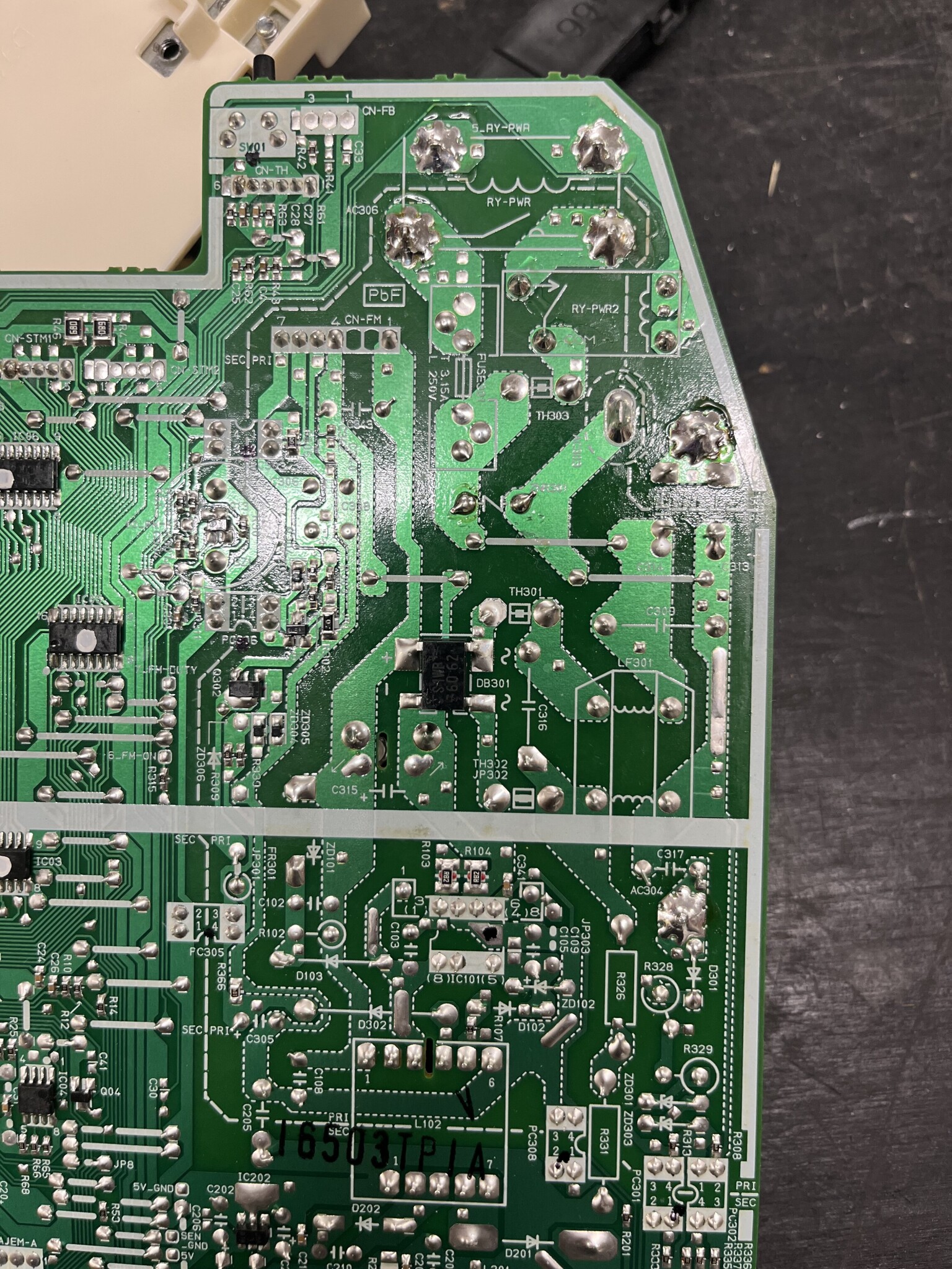

Ta en bild på kortets undersida med.
Är inte den stora svarta elyt kondensatorn rund på toppen också?
Jo den är lite rund på toppen inte helt platt…
Grön och vit kretskort med ett komplext mönster av ledningar och komponenter, mot en mörk bakgrund.
Då e den körd, kanske där det hela började. Sen rök ntc motstå den pga ström ökningen och likriktarbryggan på undersidan, db301. En teori i alla, fall. Måste mätas upp i isåfall
