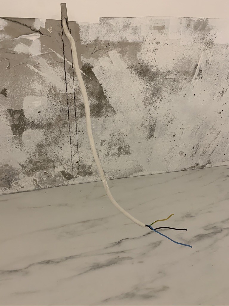

Jag skulle gärna vilja använda denna kabeln på bilden till ett uttag eller kopplingsdosa under bänkskivan. Anledningen är att jag har en diskmaskin som behöver spänning. Går detta att utföra? Kan jag bila upp väggen, sätta på en flexslang, dra kabeln i denna, och därefter montera en kopplingsdosa under bänkskivan eller behöver man göra något annorlunda? Tack.
