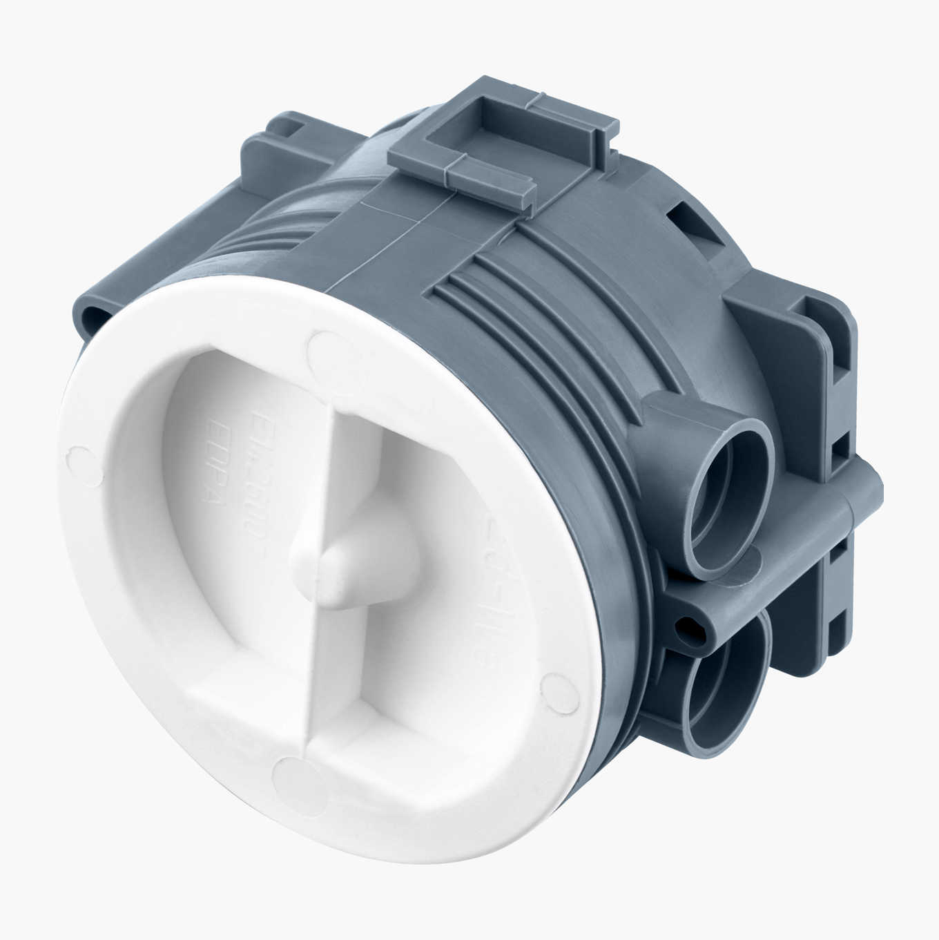

- Jag tänkte sätta in ett infällt vägguttag i en betongvägg med hjälp av en murdosa? (bild)
Väggen är en mellanvägg, innervägg belägen mellan två bostäder i fastigheten. Vågar man borra och sätta in en sådan här murdosa? Hur tjock är väggen? Borde ju rimligtvis vara minst 200mm i mitt tycke. Huset är byggt 1989 om det har någon betydelse för väggens tjocklek. Tack
