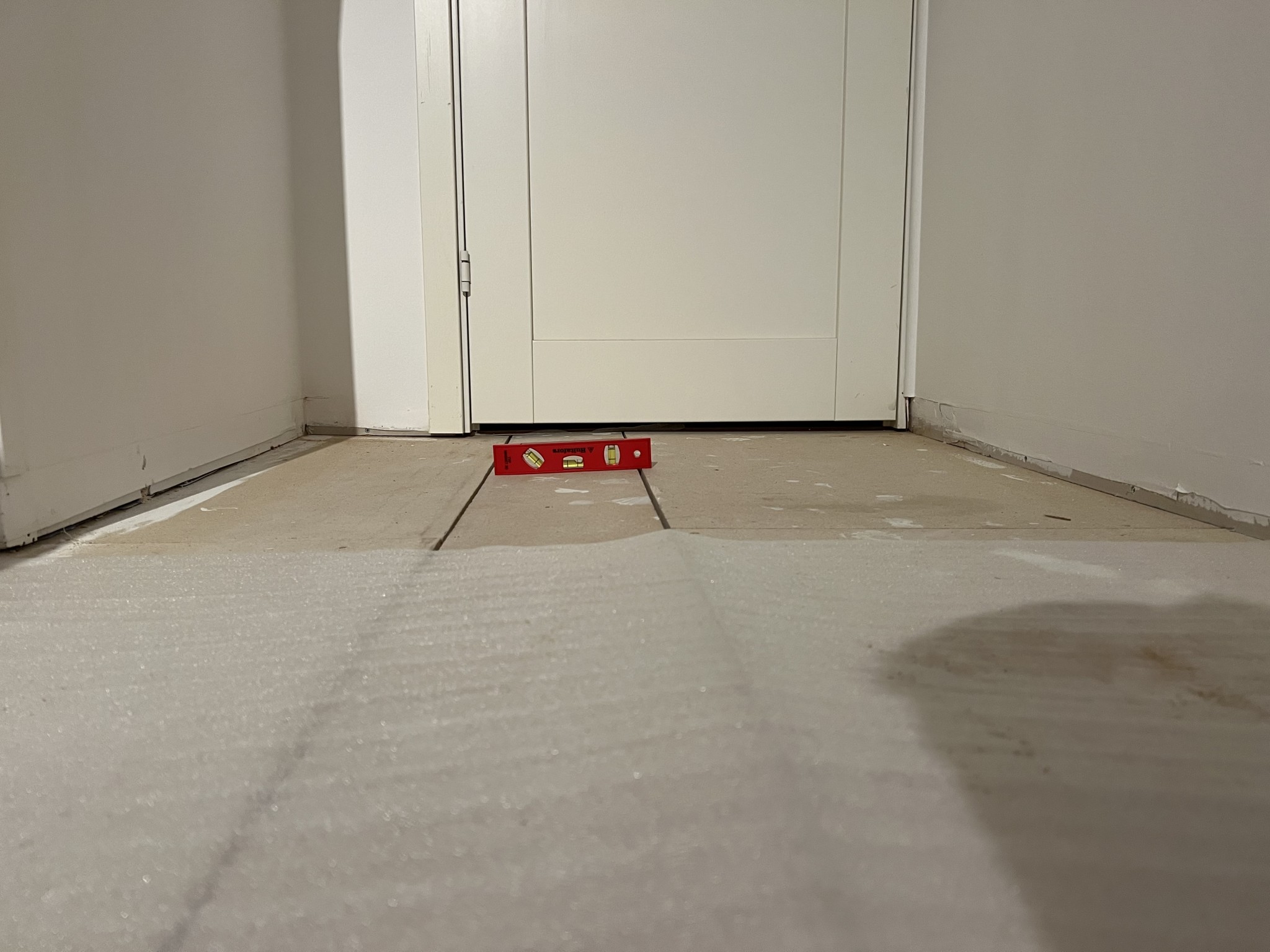

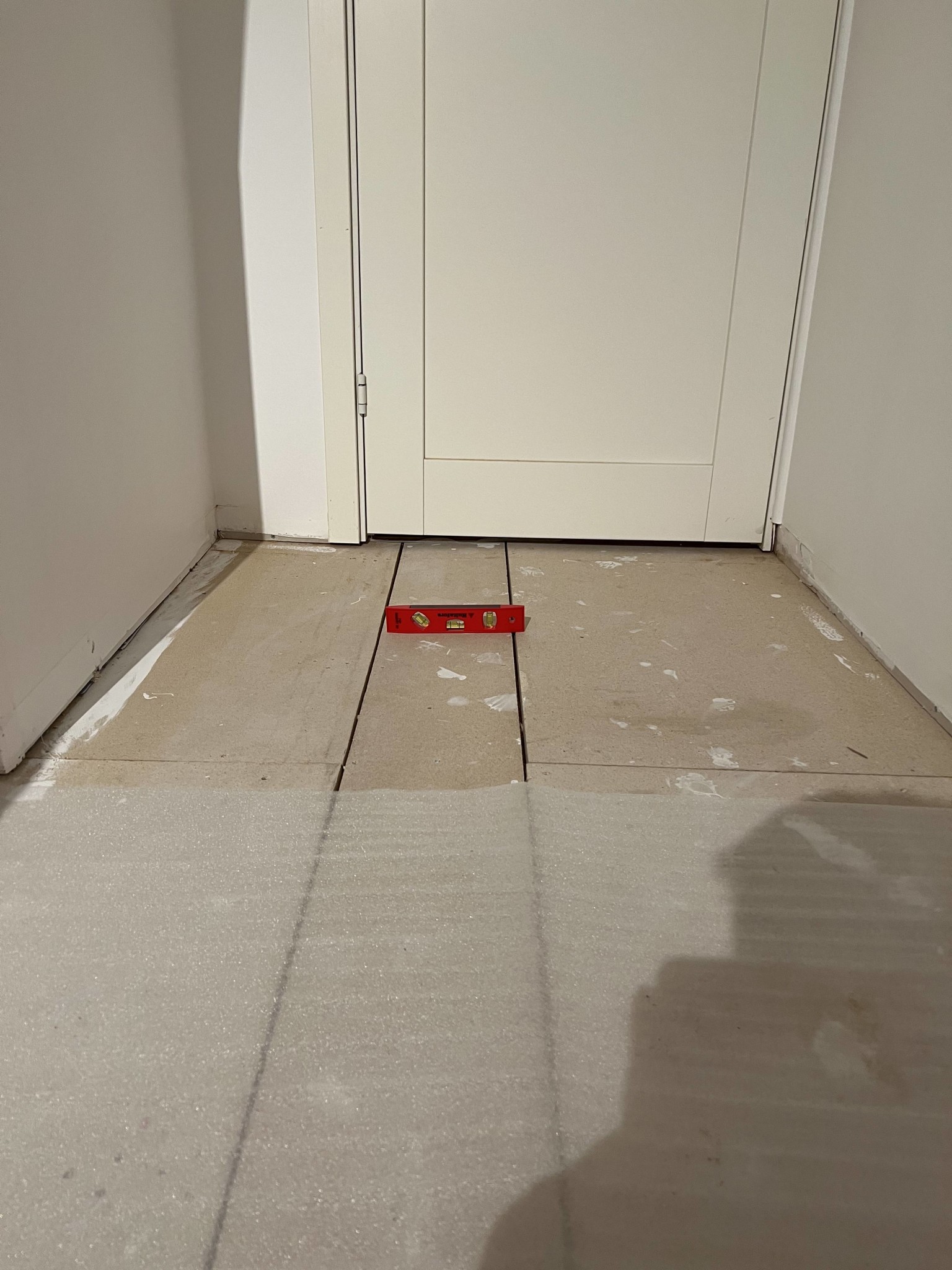

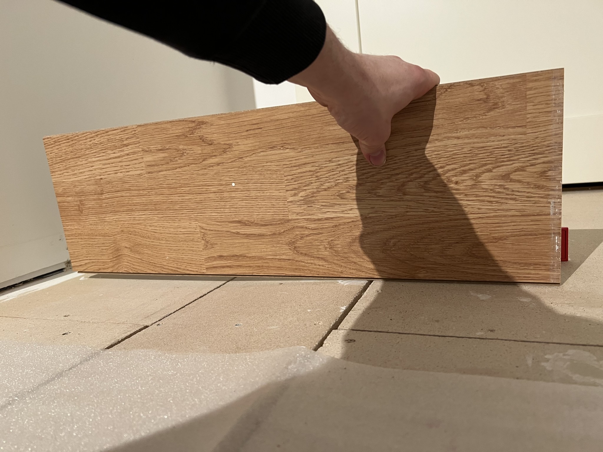

har börjat riva upp golvet i vårat hus byggt 2016 (övervåning inredd av tidigare ägare)
Dom har haft lite otur när dom lade spånskivorna, sjukt ojämnt, se bilder!
Jag är inte alls sugen på att riva upp och lägga nytt spånskive golv.
Min fråga till någon yrkeskunnig är:
Om jag skruvar fast alla skivor ordentligt, vissa är spikade(??) och tejpar över skarvar med någon bygg tejp. Då borde man väl kunna spackla med typ Ardex A45?
tacksam för svar!

Hur stor differens ? Kanske några skivor golvgips?
