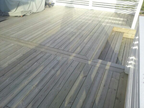

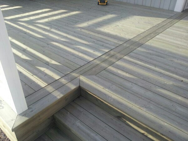

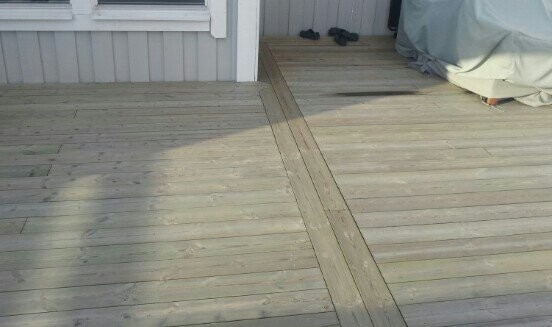

Jag har en fris som går igenom/delar altanen. Kan ta något kort pch posta här. Jag tycker det ser bra ut.
Här är några bilder på min altan med en fris som delar av.
1hus
Jag har tänkt mig något liknande, men jag får inte ihop frisarna så det blir snyggt, då vi måste använda minst 3 trälllbrädor på varje fris för att få till hela altanen. Jag funderade på om man kanske kan nyttja 28x145, frågan är hur de ser ut med övrig trall, man kan ju hoppas att det blir som en tavelram ?
Riktigt nice!! Får du inga glipor i skarvarna?
Nej. Inte så stora. Mellanrummet där frissen är, gjorde jag bara så bred, att två brädor precis gick ner när man slog/trampa ner dem. Efter att det torkat isär så blev glipan lagom.
