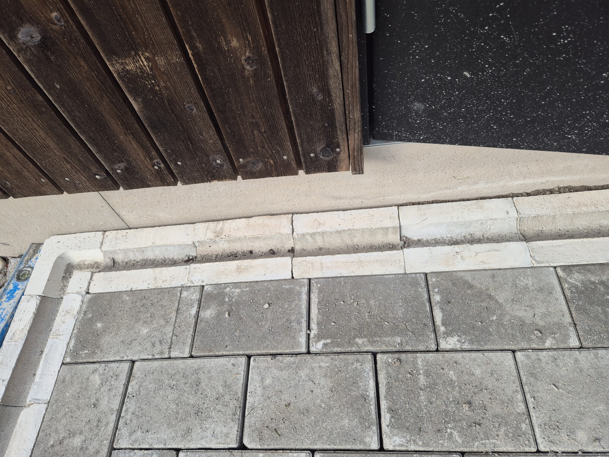

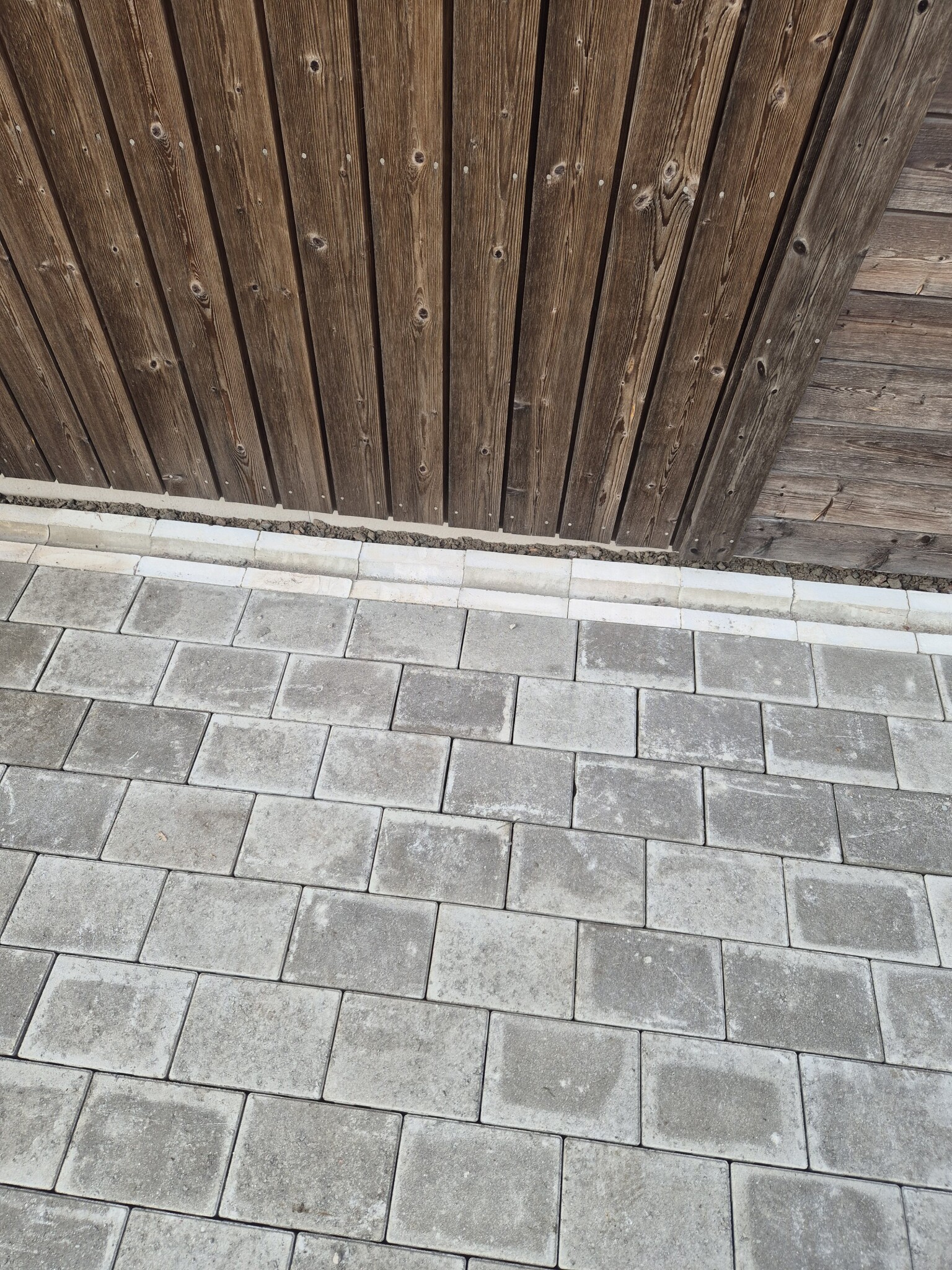

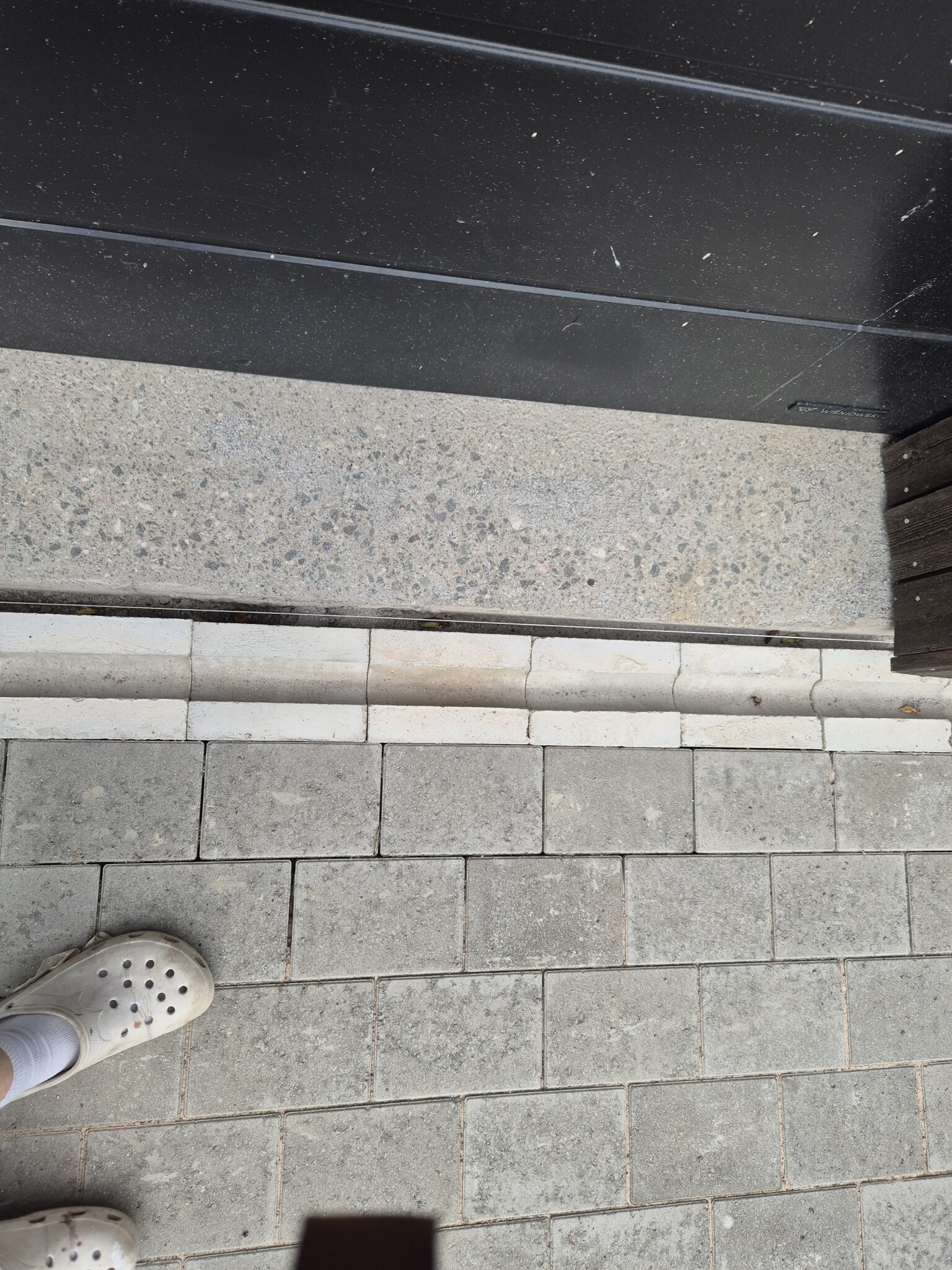

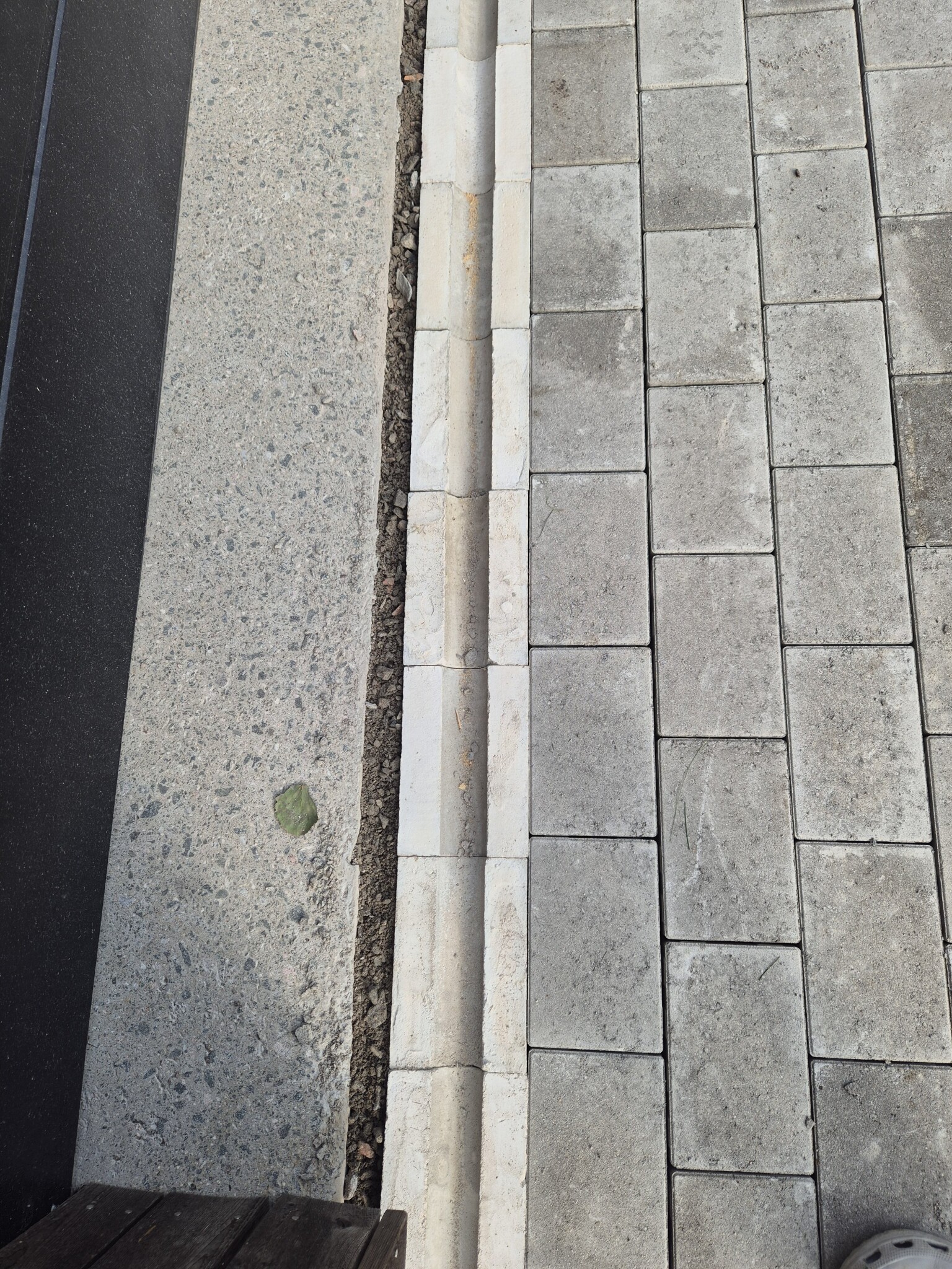

Ytterligare en fråga, är det verkligen rimligt att lämna en såpass stor glipa mellan husgrunden och stenplattorna? I ena änden ligger stenarna mot grunden, i andra änden är det 4cm glipa. Stenläggaren påstod att väggen var ojämn och att det inte gick att få till bättre. Jag har mätt med snöre och jag är ganska säker på att det hade gått.
Bör jag reklamera detta?
  • Glipa mellan husgrund och stenplattor, varierande från minimal till cirka 4 cm bred, vilket ifrågasätts av husägaren.
  • Glipa mellan husgrund och stenplattor, varierar från ingen till 4 cm. Träpanel på väggen, ojämnt installerade plattor.
  • Glipa mellan stenläggning och husgrund, med varierande avstånd. Stenarna ligger emot husgrunden i ena änden men har en 4 cm glipa i andra änden.

Jag kunde utan problem spännande ett snöre flera centimeter innanför stenarna utan att det nuddade väggen. Jag ringde stenläggaren och sade att jag inte var nöjd, han påstod att jag hade fel och ville även ha betalt för att komma ut och kolla. Jag kommer reklamera detta och (om det krävs) bestrida fakturan, det är inte fackmannamässigt utfört och jag kommer få ta hit någon som gör om och gör rätt.
