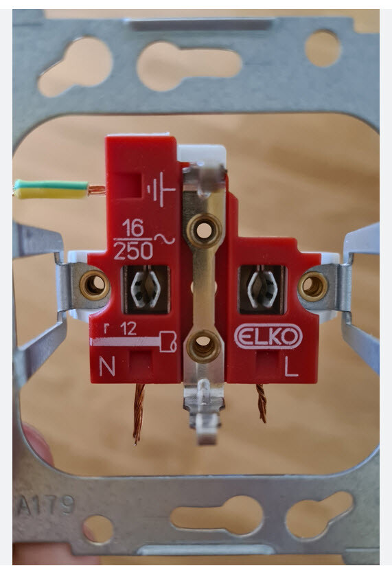

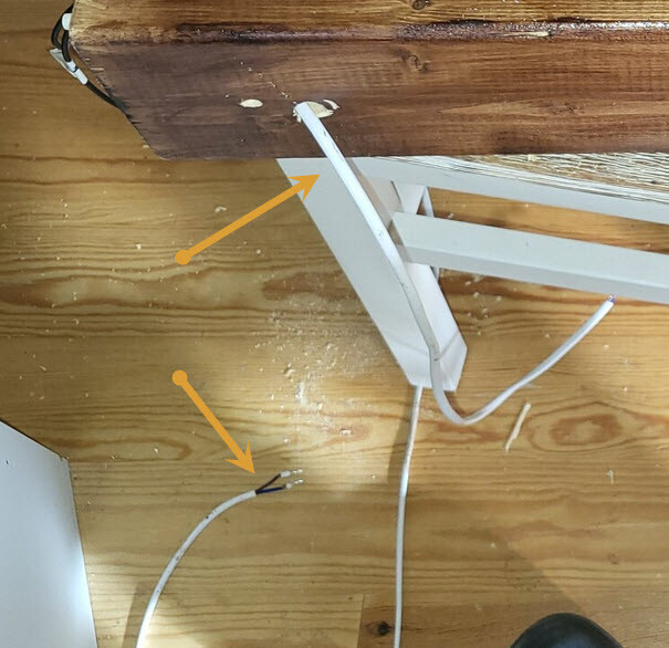

Lite för länge sedan jag kopplade.
Det framgår inte vart den sladden slutar. Enligt reglerna ska det finnas skyddsjord framdraget till alla anslutningspunkter. Går sladden direkt till armaturen så är det ok, men sitter det en dosa eller motsvarande på vägen så jorden fram dit.Nissens skrev:
Du ska inte hålla på med detta! Det borde de Du förstå!P Peter Assarskog skrev:Hej på er!
Jag ett kul projekt som nu ska slutföras med lite el.
Jag bifogar en bild.
Fas och nolla längs till vänster är svarta, men det ska köpas riktiga färger idag, även jord.
Den vita är kabel till en lampa. Sen följer strömbrytare till lampan och sen ett eluttag som det alltid ska vara spänning på. Jord hämtar jag.
Det står helt still. Kan någon skissa?
