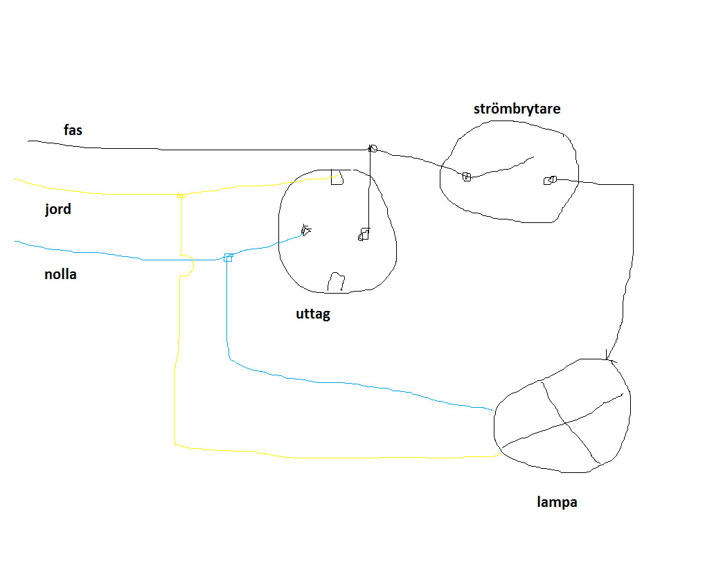

K karkka skrev:
Ja, precis, Ritar man en skiss så brukar man rita in korrekta ledare antal. Nu vet vi ju inte om lampan är dubbelisolerad, men jag hade iaf ritat in skyddsjorden om jag gjorde en ritning till någon.
Eftersom du redan vet att lampan bara har två ledare så finns det ändå inget att sätta skyddsjorden i. Sannolikt är lampan dubbelisolerad.
Sannolikt? jag jobbar inte med det som elektriker. Jag skrev bara att när man ritar en ritning till någon annan så är det väl bra att inkludera alla ledare.
Hur vet du att TS lampa bara ska ha 2 ledare? För att han själv sagt eller dragit så? Han frågar ju på forumet om en av de enklaste inkoppling du kan göra.

Farstatjej90
K karkka skrev:
Ja. Därför att finns grejjer att reda ut.
Inte för TS tydligen🤔
Uppdaterad skiss med skyddsjordad lampa.
För de som har 3st trådar till lampan.
Skiss av elinstallation med skyddsjordad lampa. Visar anslutningar: fas, jord, nolla, strömbrytare, uttag. För lampor med tre trådar.

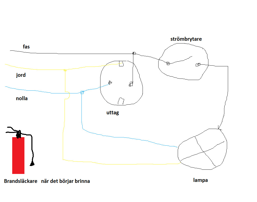

Fairlane
Du har glömt att rita ut brandsläckaren... 😉
JockeÅgren och 9 till
Diagram över elektrisk installation med fas, jord, nolla, lampa, strömbrytare och uttag. Brandsläckare visas med texten "när det börjar brinna".

Nissens
Om man gör en generell ritning ja, men inte när man vet förutsättningarna i det explicita fallet.
Du kan ju kolla bilden som ts lade med i sitt inlägg.
Gör som du vill. Om TS frågar en så enkel fråga om hur man ska koppla denna installation, så förutsätter inte jag att det kanske är helt korrekt med ledarantal. Framförallt inte när vi inte ser armaturen.
J
Den kom med garanti om när det börjar brinna😉
Nissens
Trots att det både finns text och bild som säger att det är två ledare till lampan?
Bättre att ge en koppling som är anpassad till den aktuella installationen än att ge en som ger lösa ledare över…
Du verkar inte förstå vad jag vill med mina svar.
Jag har inte sett lampan då kan jag inte anta att den inte behöver skyddsjord, att TS bara dragit 2 ledare och frågar om hur man ska koppla, så kan man fundera om man tänkt om lampan ska jordas eller inte.
