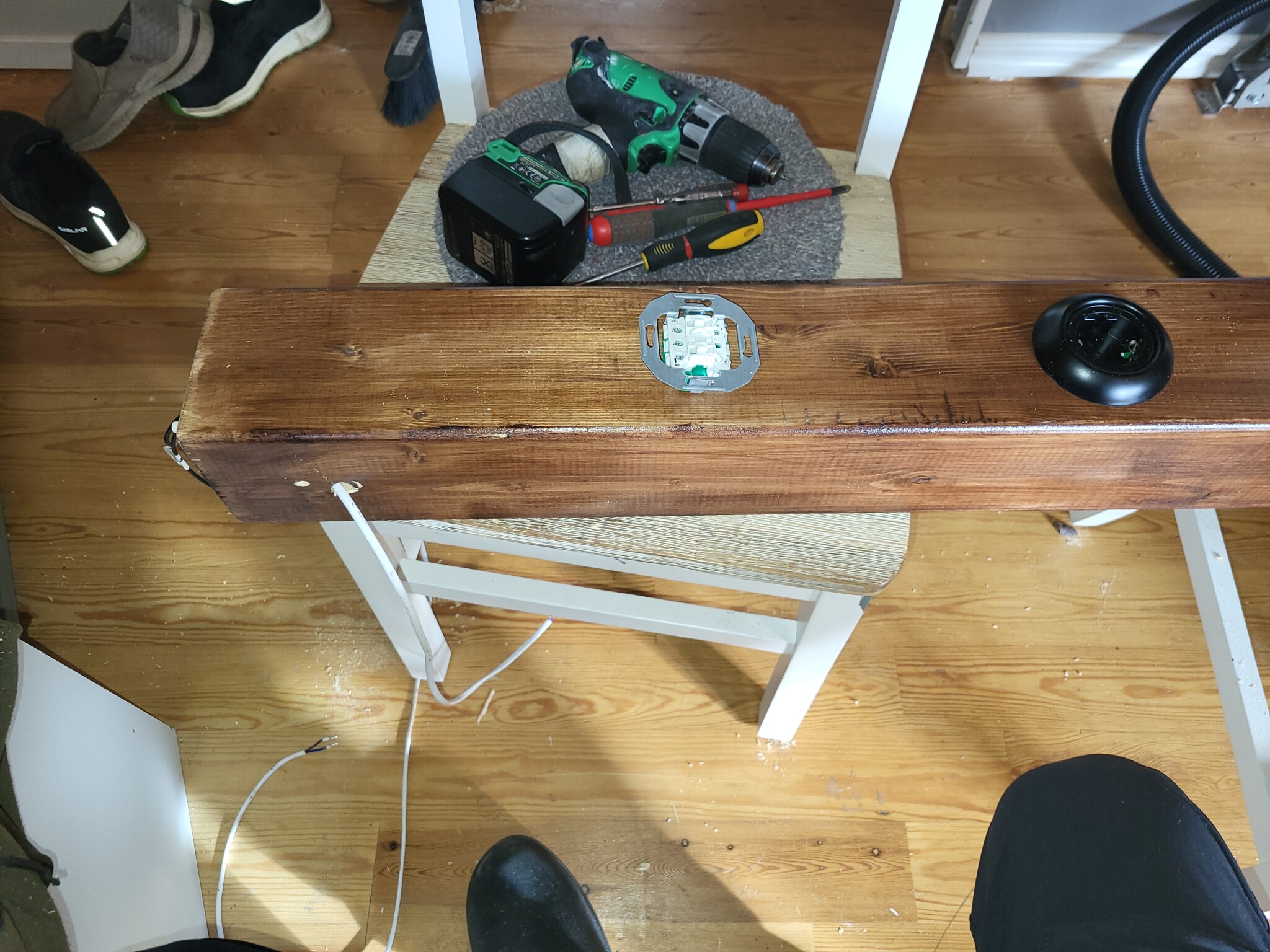

Hej på er!
Jag ett kul projekt som nu ska slutföras med lite el.
Jag bifogar en bild.
Fas och nolla längs till vänster är svarta, men det ska köpas riktiga färger idag, även jord.
Den vita är kabel till en lampa. Sen följer strömbrytare till lampan och sen ett eluttag som det alltid ska vara spänning på. Jord hämtar jag.
Det står helt still. Kan någon skissa?

Om du saknar grundläggande kunskap är det nog säkrast att låta bli.
Klems Ingvar och 21 till
Lampsladdarna får du skippa här. Dels är det fel kabeltyp att koppla in i en fast monterad brytare. Dels är den för klen för att mata ett eluttag.
Och ser jag ingen jordtråd i lampsladden.
Brytare och uttag som vi ser på bilden. Äer de bara infällda i träskonstruktionen? Inga dosor?
De två trådarna som skriver är fas och nolla. är de del av en kabel? Eller är det bara löst liggande trådar? Enkla trådar måste ledas i elrör/slang.

Ska du montera stickkontakt som Matning?
Vad menar du att jord hämtar jag? I rabatten eller?
Ska pelaren eller vad det nu är, vara fast monterad eller flyttbar?

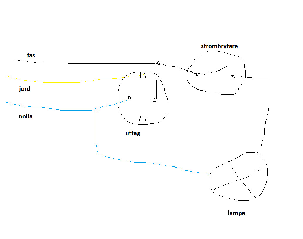

Här har jag skissat lite
Skiss av elektrisk koppling med komponenter: fas, jord och nolla anslutna till uttag, strömbrytare och lampa.

Dra en skyddsjord till lampan oxå.

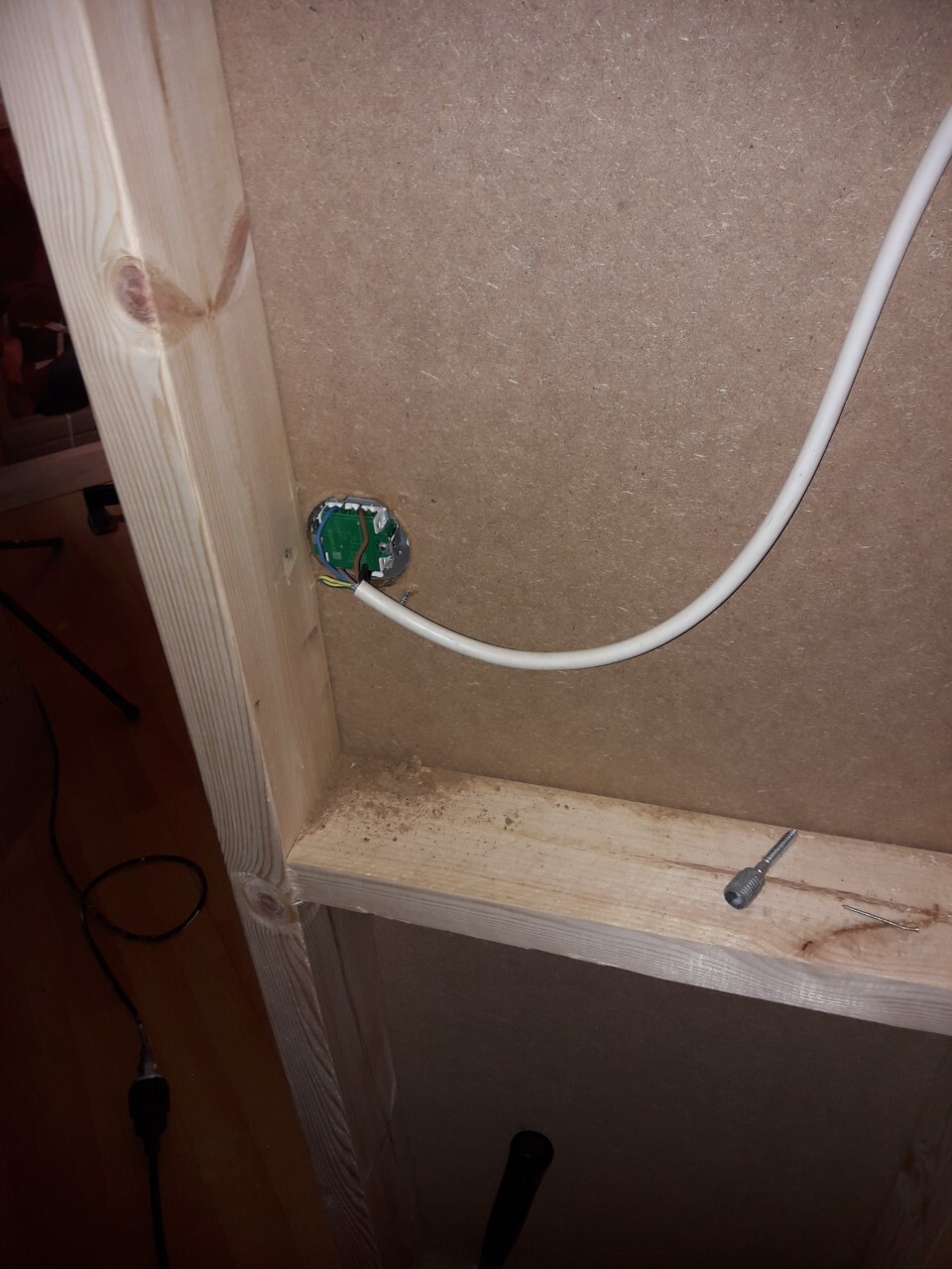

Ska du sen ha infällt måste du komplettera med apparatdosor, vp rör/slang osv.
Inbyggd apparatdosa i träkonstruktion med synlig kabel, humoristisk kommentar om att användning av dosan är överdrivet försiktigt.
Ähh ! apparatdosa är för fegisar. 😬 (ironi om ingen fattar)
Det är två ledare till lampan. Menar du att den ena är skyddsjord? Vad är den andra?
Jag tror @karkka menar att det inte borde vara två ledare utan tre.

Ja, precis, Ritar man en skiss så brukar man rita in korrekta ledare antal. Nu vet vi ju inte om lampan är dubbelisolerad, men jag hade iaf ritat in skyddsjorden om jag gjorde en ritning till någon.
Jo, men det kan mycket väl vara två.
Friskt kopplat hälften brunnet. På projektet bara.
