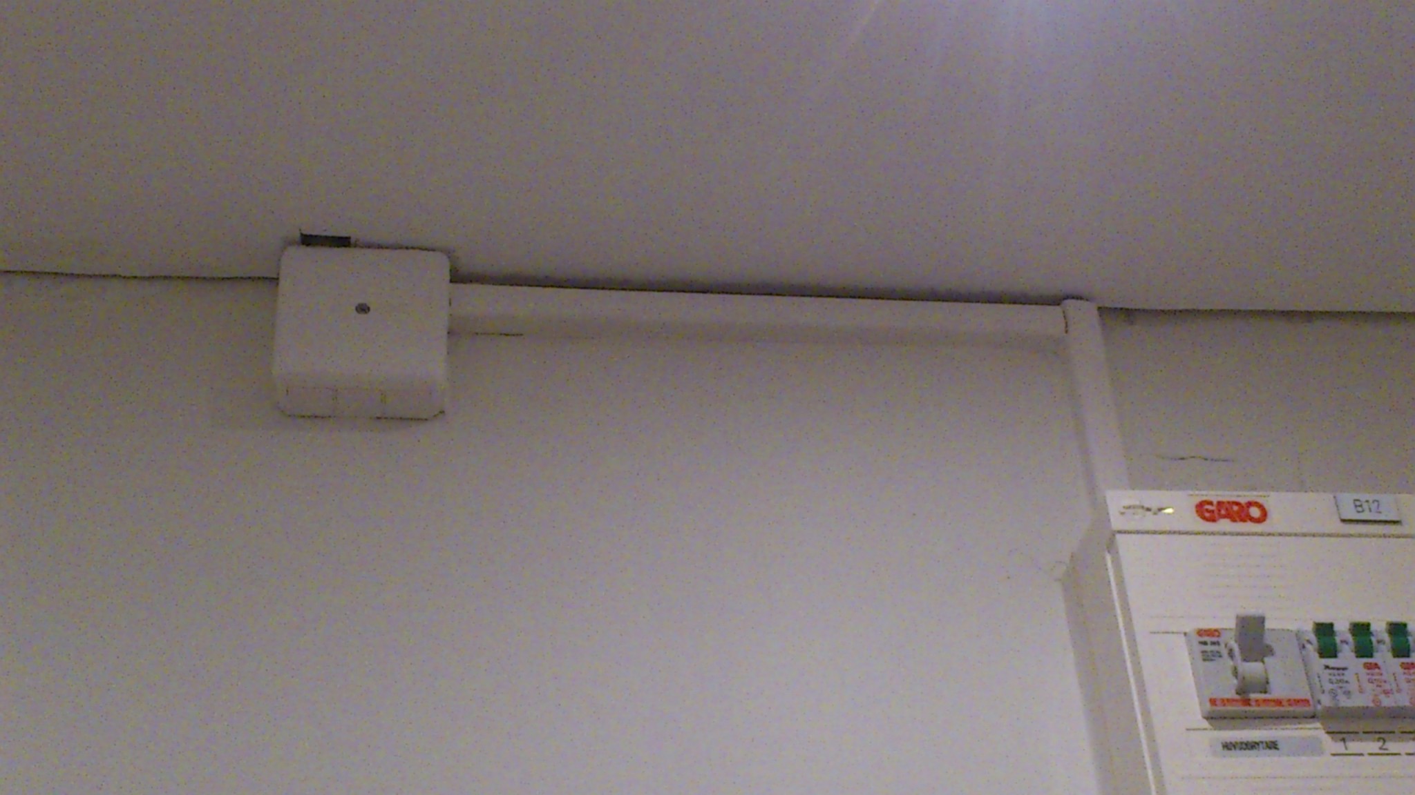

håller på och sätter lister i övergång tak/vägg och skulle behöva lite tips;
Det fyrkantiga locket t.v. på bilden nedan har djup cirka 3-4 cm så gera sig runt med 45 graders vinklar blir ju omöjligt. Övergången mellan fyrkantiga locket och kabelkanalen till höger är kanske 2 cm.
Hur skulle ni göra här för att få det snyggt?

Jag skulle ta loss både dosa och kanal, töja på kablar eller byta och sätta dosan under listen, men det är ju jag det.

tack för svar
Eftersom det är en högströmskabel som kommer från proppskåpet, finns det ngn brandrisk att gömma den bakom en list i frigolit, den är ju visserligen isolerad i sig men ändå..

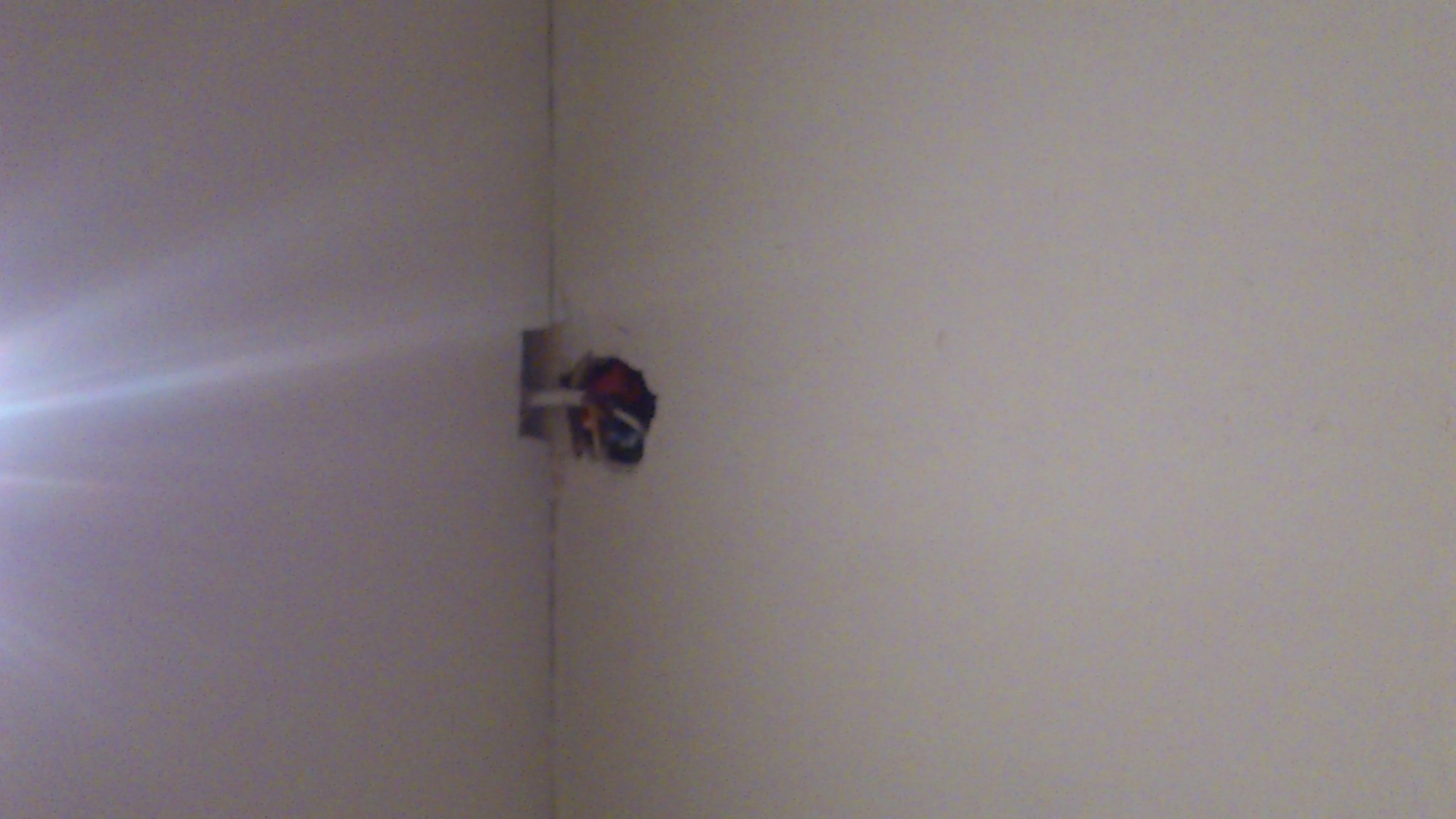

Har en liknande fundering kring det på bilden nedan;
Kan jag gömma kablarna bakom listen och låta ett lock täcka det som inte täcks av listen eller är det dumt ur säkerhetssynpunkt? Omm jag sätter listen över locket måste ju den fastlimmade listen bort om något skulle bli fel

Om det sitter en dosa i hålet så kan du montera ett täcklock över.
Täcklocket kapar du så att listen inte ligger över/på täcklocket.
Taklisten fräser/sågar/skär ur på baksidan så att kabeln som går upp i taket går fri in i dosan.
Så hade jag gjort, dock är jag inte helt hundra på att det är helt hundra.
