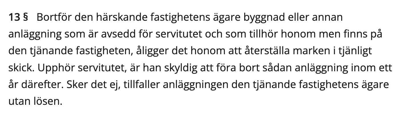

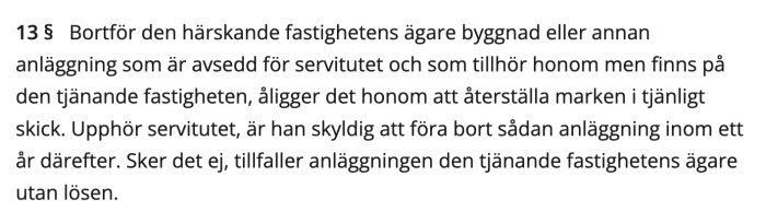

I jordabalkens 14 kap. finns ett regelverk som gäller avtalsservitut men som också kan ge vägledning kring relationen mellan härskande och tjänande fastighets ägare vid officialservitut. Där finns en direkt reglering att härskande fastighets ägare har en skyldighet att återställa marken i tjänligt skick när denne bortför en anläggning som är avsedd för servitutet, t ex när infiltrationsanläggningen avvecklas tänker jag:

Det är ett avtalsservitut så jag ska prata med grannen om att döda servitutet (blankett finns ju hos lantmäteriet, frågan är hur dyrt det kan bli, avgift till lantmäteriet)
Vad gäller infiltationen så är det tydligen först en markbädd och sedan den del som ligger på vår mark, kallas efterpolering. Miljö- och hälsoskyddskontoret i kommunen har inga krav på att åtgärd behöver göras, dvs den kan ligga kvar som den är har dom sagt när jag kontaktade dom
