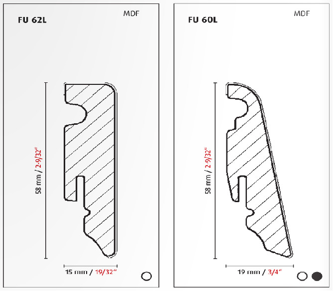

Var iväg på Hornbach i Göteborg igår och tittade på lister.
De hade lister från http://www.fnprofile.com/en/ till ett väldigt bra pris. cirka 60kr för 2400mm.
Dessa är i MDF och har en vit folie som verkar ganska slitstark. Testade med nageln.
Problemet jag har är att när jag la golvet så rekommenderade tillverkaren en glipa till väggen på minst 10mm. Upp till 15mm. På sina håll är det därför 15-16mm glipa där väggen är som mest skev.
Dessa lister finns i två sorter. En som är helt rak och är 15mm. Den andra är "vinklad". Sticker ut 19mm längst ner men är tunnare upptill.
Se bilden nedan:
Bäst vore 15mm listen om jag inte hade glipor som riskerade att synas (denna gör det lättare att hitta matchande foder till dörrar. Väljer jag 19mm listen som jag tror jag blir tvungen till så måste jag lösa det på något snyggt sätt vid dörrfodrena. 12mm är standard på dörrfoder och därför kommer golvsockeln sticka ut utanför och man kommer se MDF'en istället för folieringen.
Finns det tjockare dörrfoder än 12mm?
Vad tycker ni jag bör göra?
