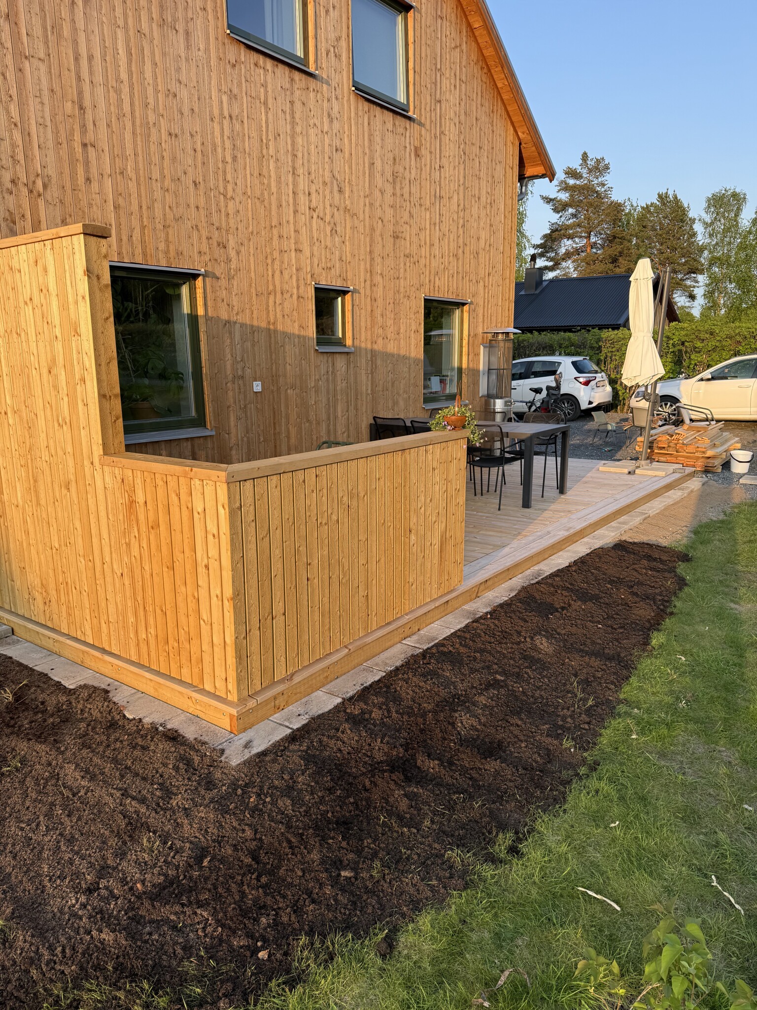

Snyggt! Jg står i valet att köra roslagsmahogney på fasaden jag med men är orolig av doften? Särskilt med en ftx ventilation. Hut har du upplevt doften över tid?
Blanda ni ingen terpentin i?
Ingen terpentin, vår blandning är bara 80/20.
Lukten försvann efter första sommaren skulle jag säga!
Jag rekommenderar!

Vi själva behandlingen av panelen luktar det starkt, och en tid efter. Jag behandlade dock all min panel nästan ett år innan den monterades. Så i mitt fall blev det aldrig problem med lukt i eller omkring huset som panelen är monterad på.
Kul tråden lever vidare. Hade varit kul att se nya bilder nu då ca 3 år senare?
Annars är de någon som har erfarenhet av Silvertjära? Tänkt ha den till garaget. Är väl typ en färdigblandad grå roslagsmahogny https://silvertjara.se/bildgalleri/fasader/
Hade fint
Så här ser vår fasad ut nu. Finaste sidorna är solsidorna syd och öst. Går lite i tankarna om att dra på ett varv till, mest för att det skulle kännas bra.
