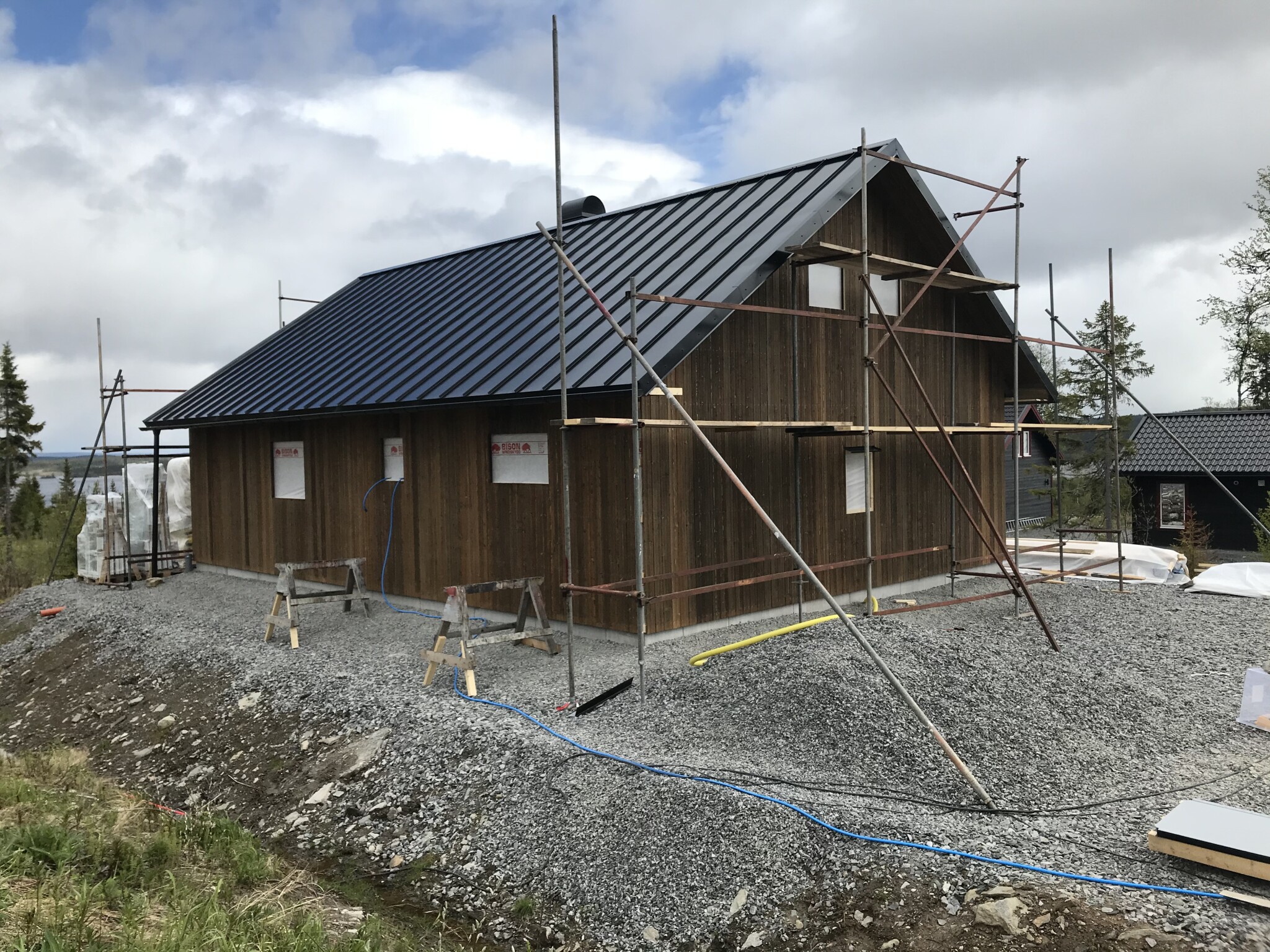

Tjena! Vi håller på att färdigställa vårt hus och tankar börja gå kring hur vi ska behandla den träerna fasaden. Först var vår tanke att köra järnvitriol vilket vi gillar för dess på sikt grånade utseende. Det som sätter käppar i hjulen är att jag har börjat vackla i frågan och kommit in på ett annat spår.
Min tanke är linolja, rå eller kokt har jag ingen koll på, kan man ha det som enda behandling på fasaden? Jag antar att det kommer dröja ännu längre för den att bli grånad. Kan man blanda linolja och järnvitriol för att snabba på grånaden men samtidigt ge ett superbt skydd? Det vi är ute efter är dels ett skydd och dels att få fasaden grånad.

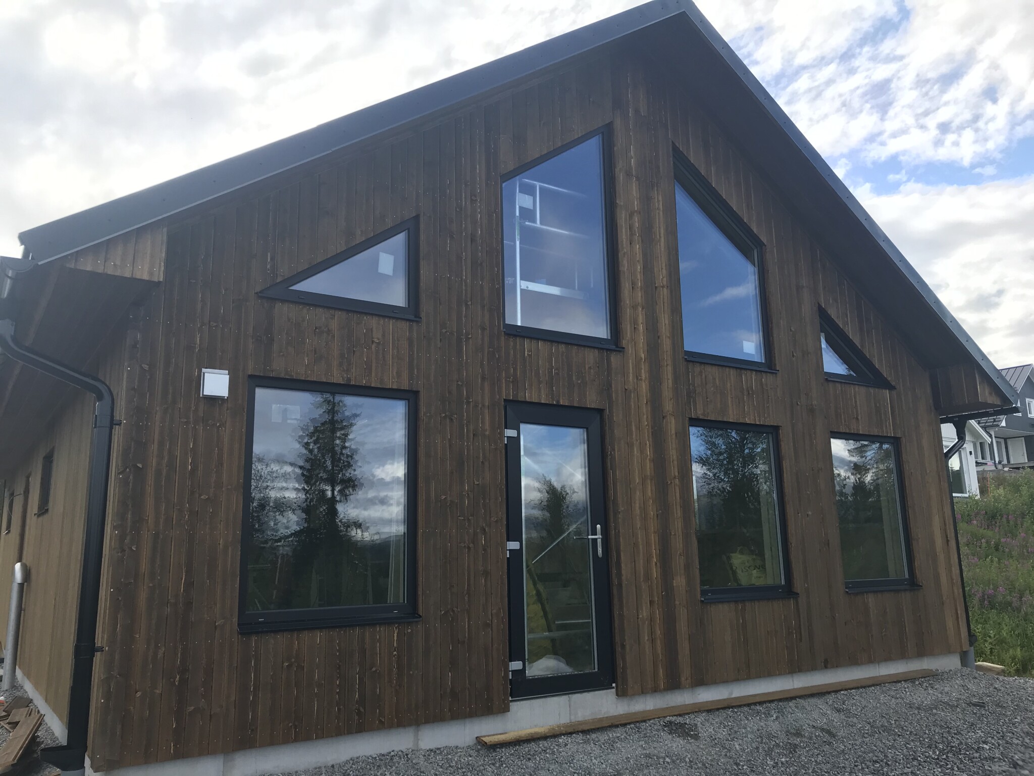

Inte "bryggolja" men väl "roslagsmahogny". Mitt fritidshus är behandlat med en blandning bestående av lika delar kokt linolja, trätjära och terpentin. Det är även tillsatt lite svart och brunt pigment.
[bild] [bild]
Fint! Jag har sneglat även på roslagsmahogny. Du skriver att det är lite pigment i det, undra hur det blir utan pigment? Vi söker något som är mer ”opigmenterat”. Tjusigt fritidshus!

Tjäran är främst det som ger lite pigment/färg, dvs ger en brun-röd-svart ton beroende på hur mkt och vilken sorts tjära du blandar med. Balsamterpentinet är det som hjälper till att suga in allt i trät och den råa linoljan härdar inne i trät.
Med tiden går färgen ur och det hela blir grått.

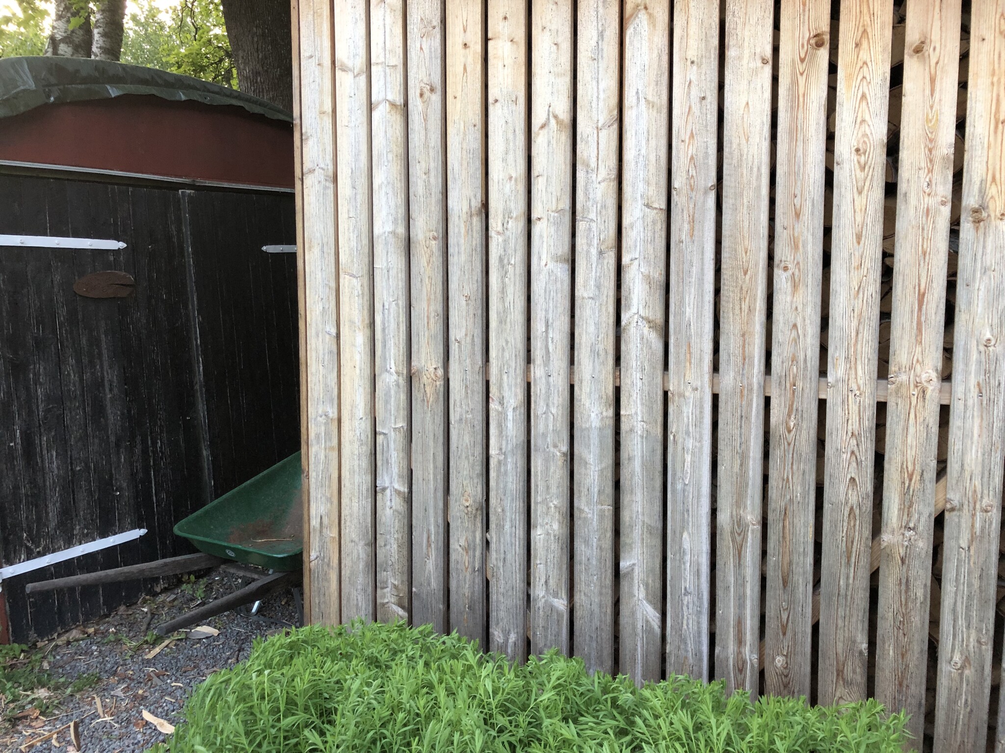

Jag köpte på Byggnadsvårdsbutiken. Den heter Claessons tjärolja.
https://www.byggnadsvardsbutiken.se/product/tjarolja-roslagsmajogny
Det är vedboden jag har oljat. Väggen mot söder som får mest sol är den som grånat mest:

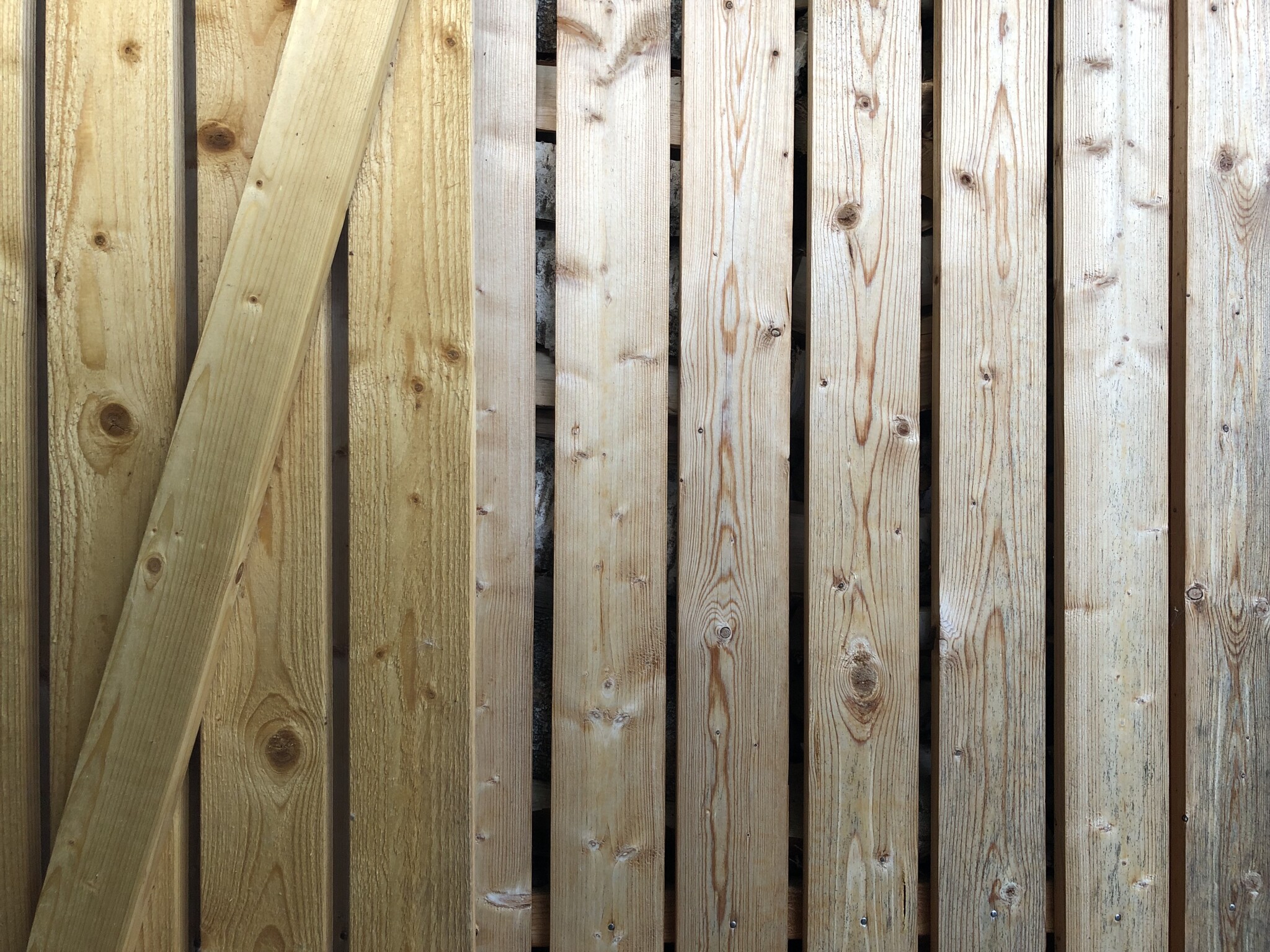

Väggen mot väster får knappt någon sol. Till vänster i bild ser du insidan av dörren som är obehandlad för jämförelse.
Trästaket, lodräta plankor, en diagonalt, naturlig textur, skiftande tränyanser, olikformade knoppar, byggmaterial, bakgrund.
[länk]
Hyggligt av dig att lägga upp bilder! Jag har faktiskt precis beställt en liter av den olja för att prova på lite lösa brädor. På bilderna ser de väldigt ”lagomt” brunt ut. Är detta målat 2 varv?
