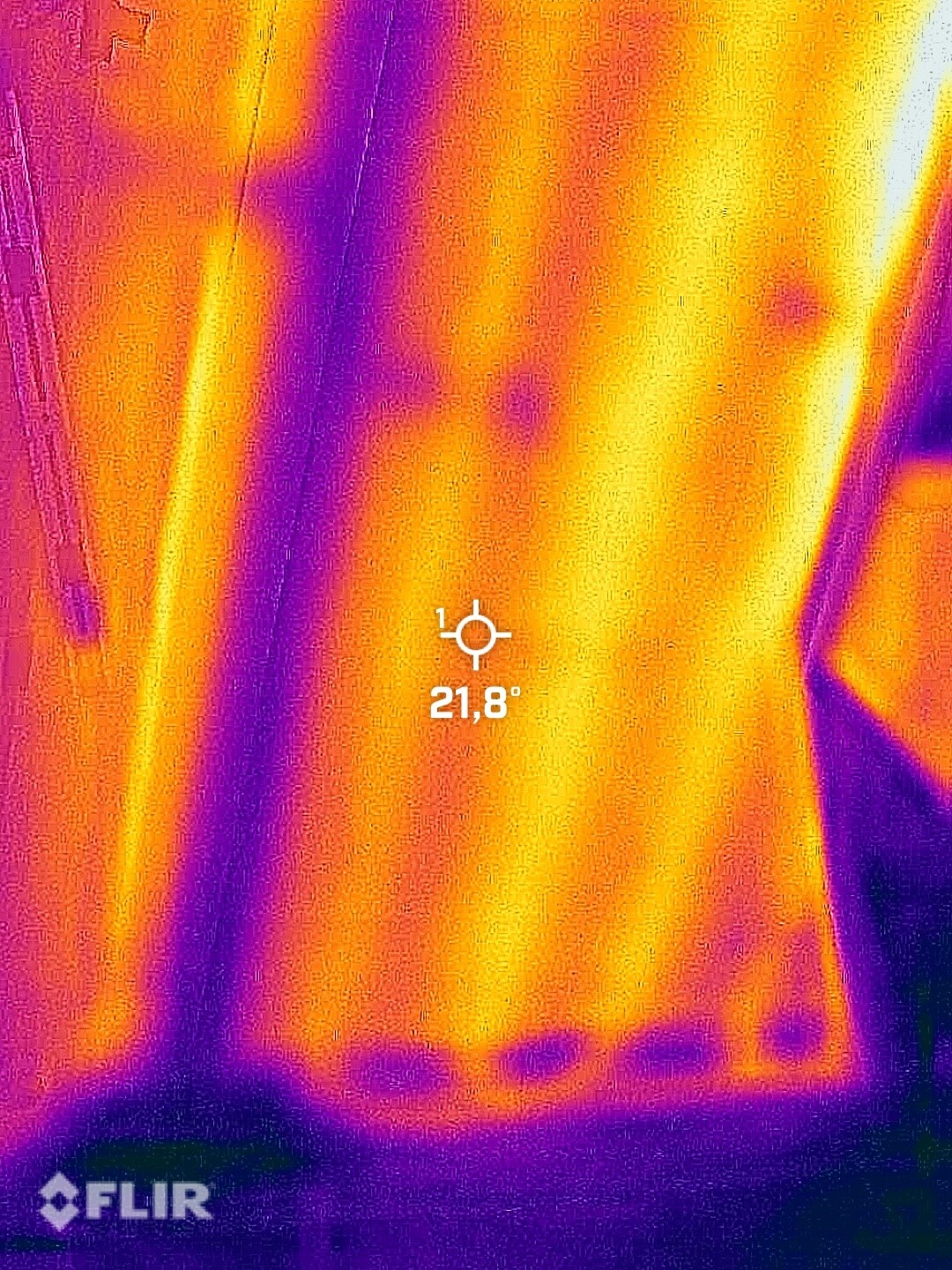

Tänkte bygga en ny innervägg på övervåningen som har vattenburen golvvärme i träbjälklag.
Väggen kommer att ha en dörr mitt på. För att bygga väggen tänkte jag fästa en vågrät regel i golvet att använda som syll för att sedan sätta lodräta träreglar att gipsa på.
Vill undvika att skruva i golvet pga vattenburen golvvärmen!
Funderar på om det funkar att limma en stålregel med PL400 att använda som ”syll”? Eller hur ska man göra?
Då ingen har något bättre att komma med får det bli så. Har dock ändrat mig och kör med träreglar istället.
Lånat en värmekamera idag och som tur är verkar slangarna ligga c-c 300 längs med där min vägg ska resas. Och väggen ska resas mittemellan två slangar.
Så blir nog att limma fast ”syllen” med PL600. Funderar på att även dra ned några 55mm spikar, dom tränger då in 10mm i golvspånet och borde därmed va riskfritt.
  • Värmekamera som visar värmemönster av golvslangar i ett rum, med en temperatur på 21,8 grader Celsius.
Skruv fäster nog bättre än spik i golvspån.
Sant!
Tänker att om jag klämmer ned ”syllen” med dom stående reglarna så är det enbart skjuvkrafter som i värsta fall behöver hanteras och att de då kvittar om man har skruv eller spik. Typ att en tjockis trillar in i väggen…. 😅
E Et1975 skrev:
Sant!
En montageskruv i rätt längd borde vara lämpligt, med det stora huvudet KAN den ju inte gå ner för långt i spånet.
