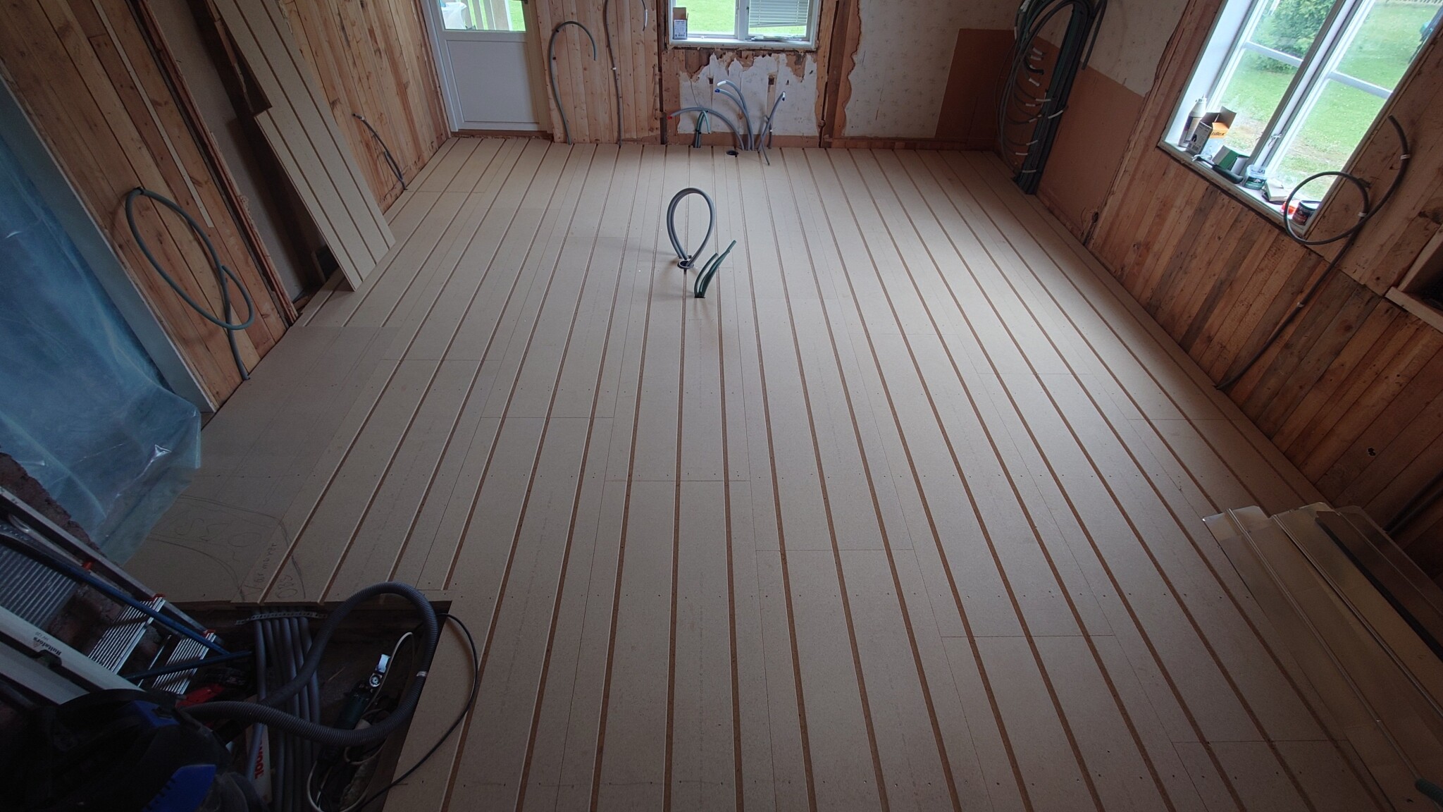

Jag har ett par funderingar här kring ett spångolv till ett blivande kök, det är Byggelit Tempo spårade skivor för golvvärme. Första hälften som lades blev olimmat mot reglerna medan andra hälften är limmad mot reglarna, alltihop sitter ihoplimmat på noten med en tunn sträng (den breda sponten, dvs inget lim alls på de mindre spontarna/ovansida fjädrarna).
Fördelen är att det användes sex skruvar (4,2x51) istället för fyra för att fästa varje skiva över hela golvet och vi har en fullvarm källare under. CC-mått på golvåsarna är runt 56-57cm. Spännvidden c:a 4,7m, det sitter en 45x145 på varje golvås efter riktningen av golvet.
Första funderingen; hur är det när det är blandat limmat och olimmat mot reglarna? Det känns spontant dumt eller är jag bara onödigt orolig?
Andra funderingen; hur noggrant är det med limningen av spontarna? Det ska ju i rejält med lim enligt anvisningen men nu ligger ju golvet redan, så den stora frågan är ju om det är värt att göra om? Totalt har det gått ungefär 25% av beräknad limmängd...
Tacksam för lite råd, behövs det göras om helt så gör vi ju det men nån mer kunnig får gärna tycka till innan vi fortsätter

Det slutade, efter många tankar, med att vi sågade upp spår i skarvarna mellan de limmade och olimmade plattorna, drog de olimmade åt sidan och limmade reglarna. Samtidigt kunde vi då enkelt kottla respektive förstärka de delar som behövde förstärkas för golvvärmen som ska spåras längs med golvåsarna.
Jag pratade med ett par olika snickare och de betvivlade inte hållbarheten i limningen men däremot rekommenderade de starkt att limma skivorna mot reglarna för att undvika knarr i framtiden. Vi själva konstaterade också att det är sällan det läggs till moment i byggandet utan anledning...
