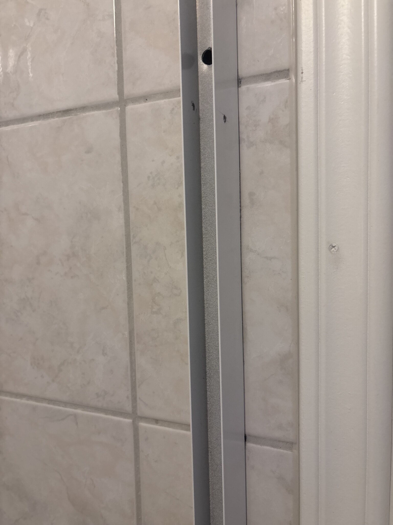

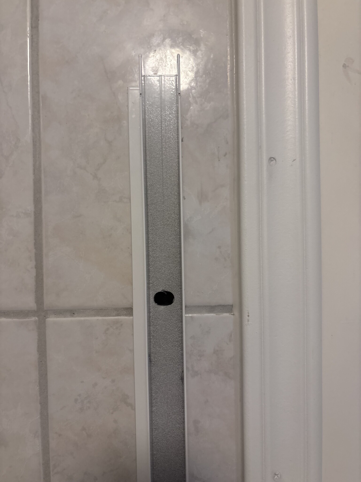

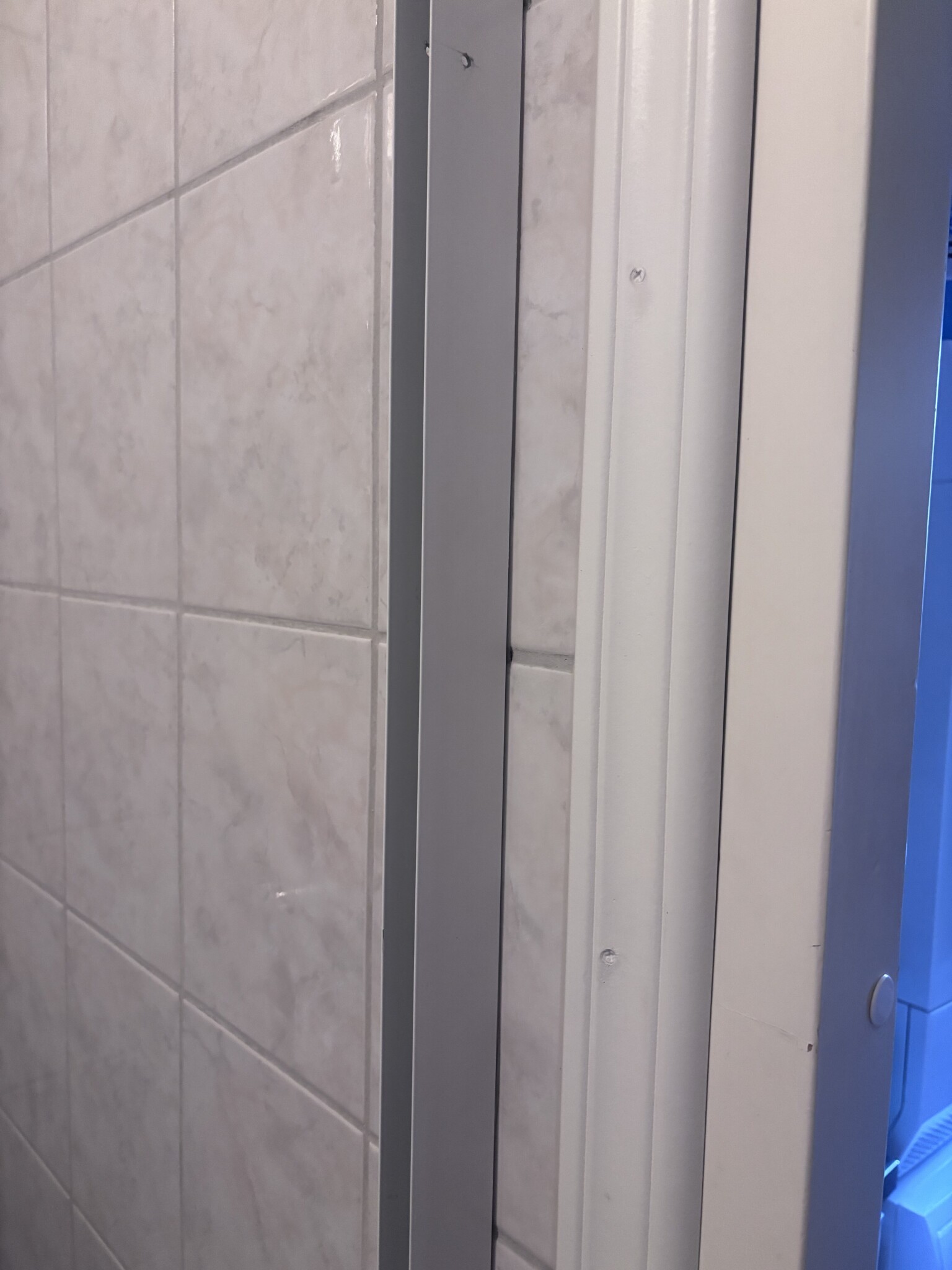

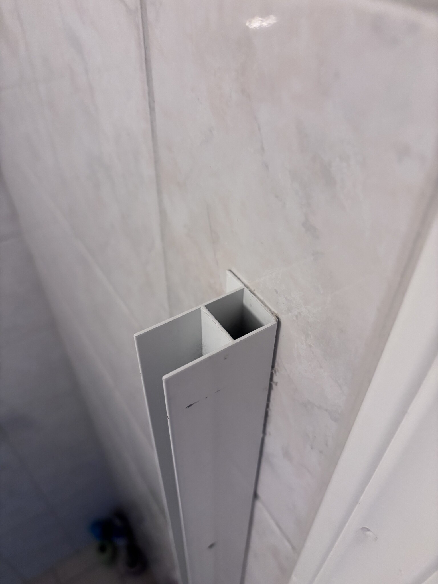

Håller på ta ner en duschdörr då denna ska bytas ut. Nu har jag en karm/list kvar som jag inte vet hur jag ska få loss då den sitter som berget. Alla skruvar är borttagna och den verkar vara limmad. Hur fasen får man bort den då?

Du kan pröva med att trycka in en spackel, skära med en pianotråd eller fiskelina.

Troligtvis silikon som håller den på plats. Har du tur är det bara bakom där skruvarna har suttit. Har du otur är det draget en sträng bakom hela profilen. En brytbladskniv för att komma åt att skära mellan kakel och profil. Går inte det... pianotråd och kraftiga handskar...

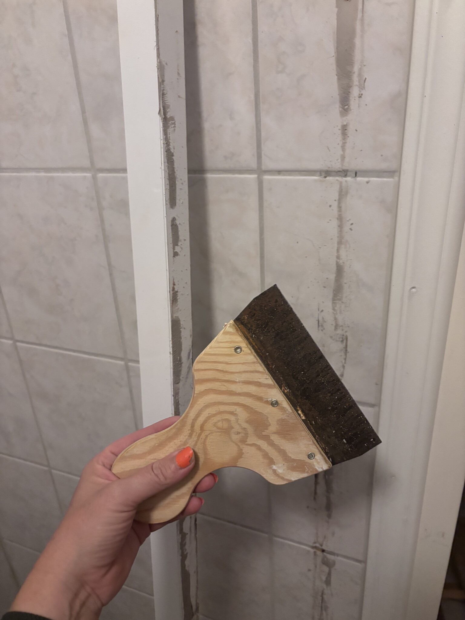

Tusen tack för tips! Den här ”spackeln” löste jobbet! 🤩
