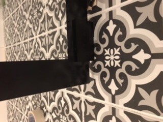

Håller på att montera en duschvägg och i instruktionen står det att man skall limma med "glue". Ringde Svedbergs som inte kunde svara på om man skulle limma med silikon eller med något lim. Jag provade med silikon men det verkar inte fästa.. Är nu inne på mitt andra försök med silikon och väntar nu på att det skall torka.. Undrar nu om någon annan har tips på lim som kan användas.. eller skall jag använda silikon?

Kolla om dushväggtillverkare erbjuder speciella lim för egna produkter. Å andra sidan har fått tips från en byggfirma att använda skruvar ändå för säkerhets skull.
Vi kan ju börja med en bild och vad väggen är gjord av .. sant vad underlaget är
Hej, kör med transperant TEC-7 kommer fungera klockrent.
Hej igen. Det är alltså fästet på bilden som skall sitta på golvet som jag har problem med. Jag har provat med vanlig byggsilikon och det fäste inte . Tack för alla tips
