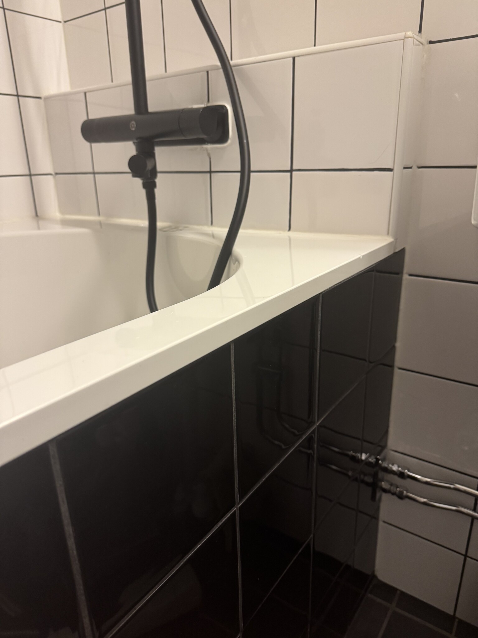

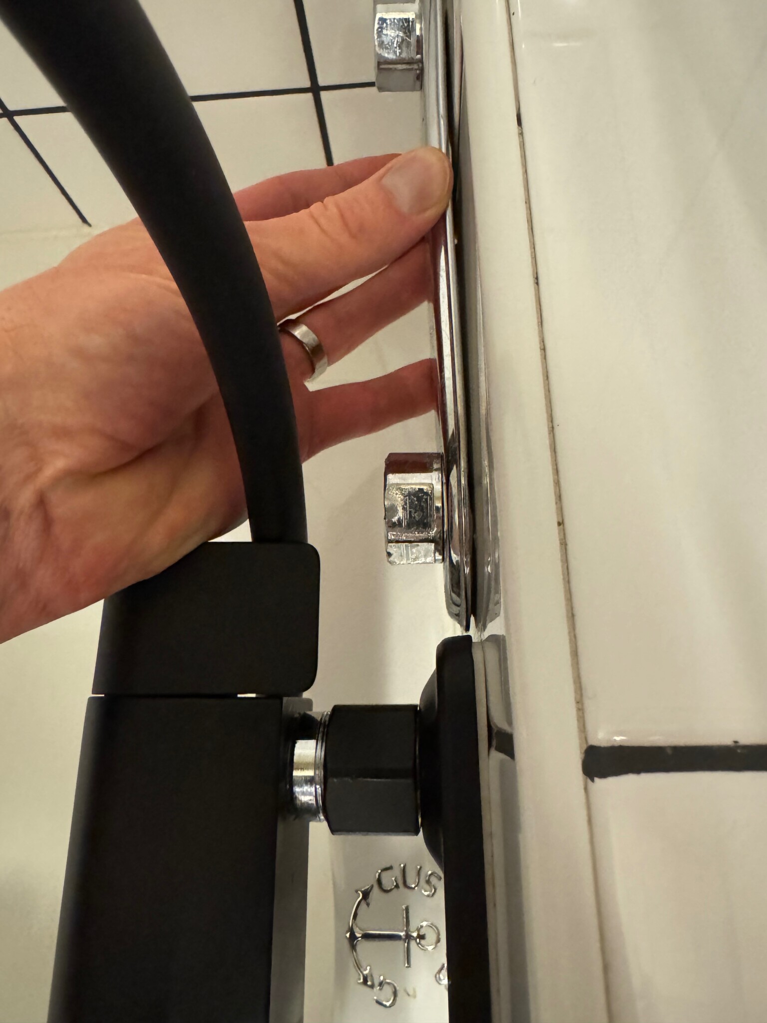

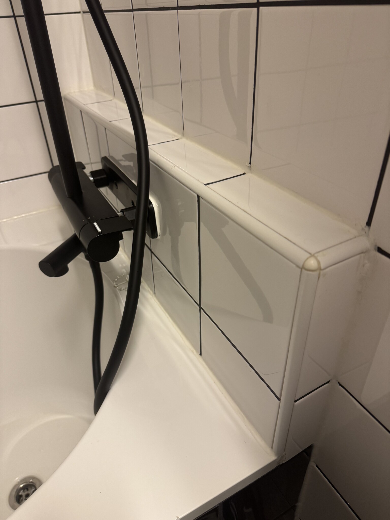

Hej! Jag hoppas den samlade expertisen här kan hjälpa mig. Jag håller på att fixa till badrummet utan att kakla om och ville därför byta duschblandare och fäste. Jag hade hit en rörmokare igår som höll på en lång stund men lyckades inte montera det nya fästet så det blev tätt, han säger att rören är för korta. Så nu läcker fästet, som ni ser på bilderna så är det inte fäst i väggen utan på en tidigare byggd nisch. Han säger att rören inte går att ”dra” eftersom det är en gammal installation.
Hans förslag på lösning är att dra nya utanpåliggande rör istället eftersom man inte kommer åt röret under badkaret. Han testade med att förlänga rören med muttrar (ursäkta min okunskap) men som sagt, det håller inte tätt.
Jag måste självfallet få hit en annan rörmokare men tänkte se om ni har ett förslag på lösning? Att dra utanpåliggande rör vill jag helst inte, det blir inte snyggt.
Finns det grundare fästen? Det gamla är som ni ser på bilden mycket grundare och det funkade (till den gamla blandaren).

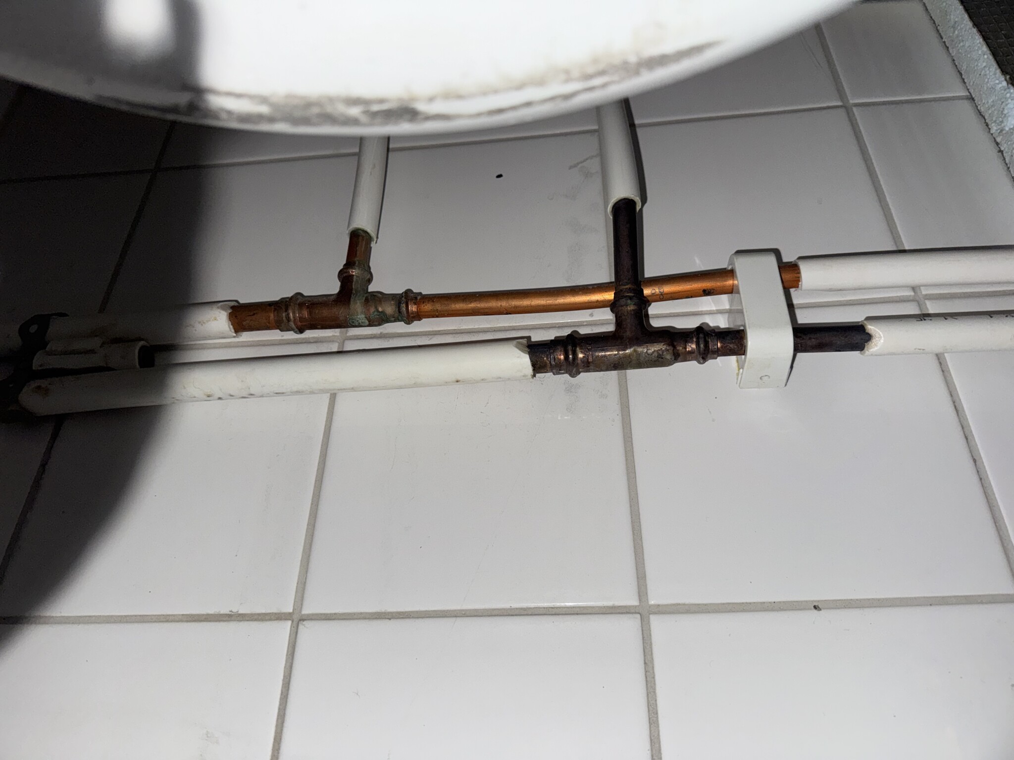

Alla nya fästen är ”tjockare” för att tillåta att mer av skyddsröret sticker ut enligt nya regler. Men det bör gå att dra ny pex i bef. skyddsrör om där inte är för många böjar.
Ok, då vet jag varför de är tjockare nu.
Tyvärr kommer man inte åt kopplingen utan att riva runt badkaret. Hade hoppats det fanns någon supersmart lösning :) Rörledningar under badkar på vit kakelgolv, koppar- och plastledningar med en koppling i fokus.

Då kvarstår nog bara att riva nischen och göra om, tätskiktet sitter ju ändå på väggen bakom.
det måste ju finnas gamla fästen med låg bygghöjd kvar någonstans därute. Leta/fråga överallt, gamla rörmokare, bygglador, second hand, kommunens bygg återvinning etc
Gör allt för att slippa riva badrumsväggar.

I teorin kan man ju tycka att det bara är att byta ett dylikt fäste men många ggr får man nog tänka att det som sitter där sitter. Det är liksom inte gjort för att kunna demonteras för man får ju tänka på att det som nyper runt röret oftast nyper så att det sitter där det sitter.
Hade jag varit på plats så hade jag nog upplyst om detta och inte demonterat nåt förrän man är helt på det klara med att det bara är en chansning. Är det nyare fästet dessutom anpassat för pex så är det väl typ 0,1% att det fungerar...........

Men vi får se, att bara riva nischen är ju ett betydligt mindre ingrepp än att hålla på med tätskikt. Fortsättning följer…
Istället för att riva nishen så borde det vara realtivt enkelt att lyfta ur badkaret. Det är troligen "bara" en silikonfog som håller det på plats.
