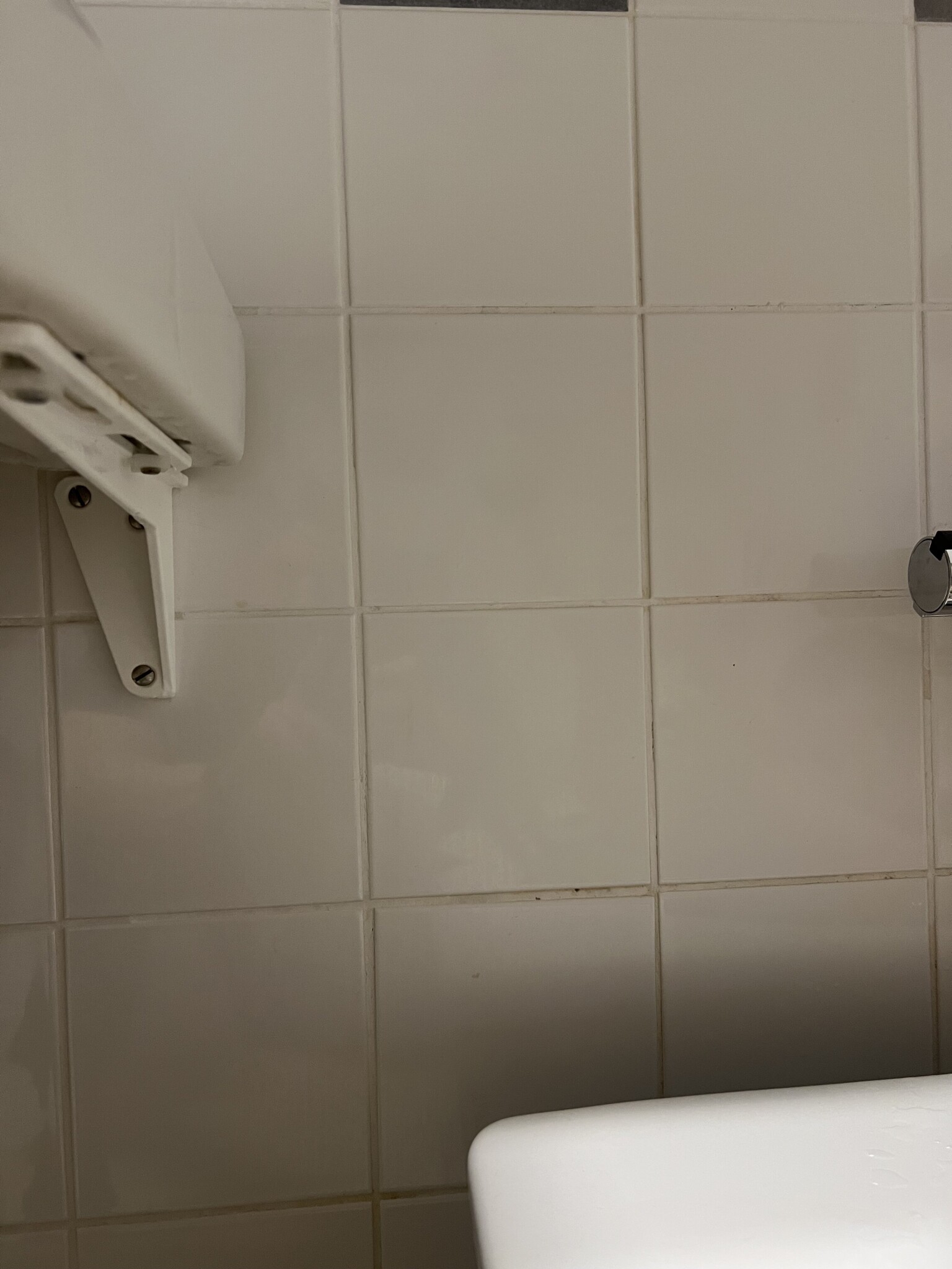

Ska fästa en badkarsvägg i glas. Vill helst undvika att borra nära våtzonen då det inte finns regel bakom där den ska sitta. Se bild.

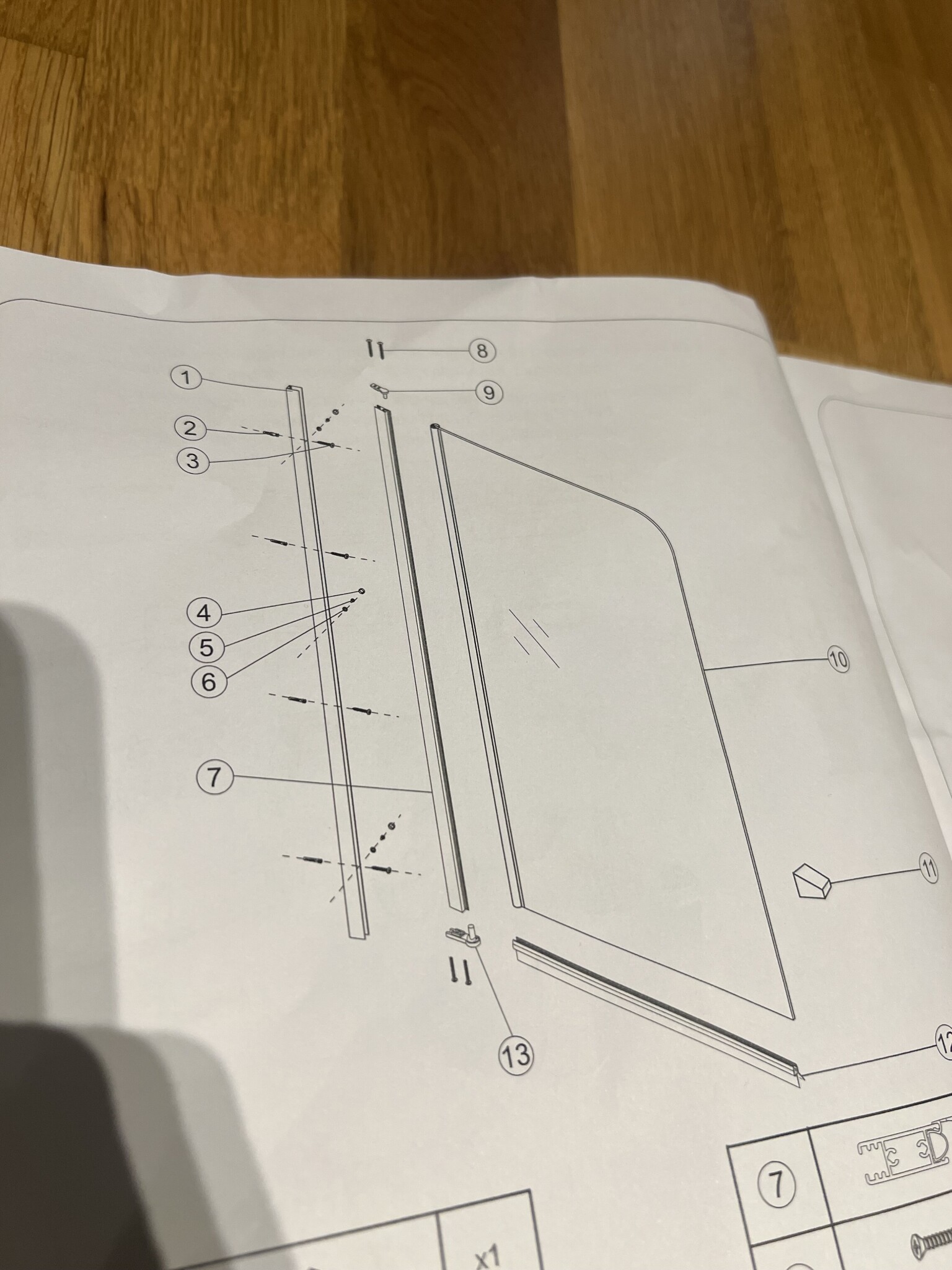

Enligt monteringsanvisningarna ska fästet för glasväggen skruvas upp men tänkte kolla om ni tror det kommer fungera att limma med enbart TEC7? Utan att behöva borra.

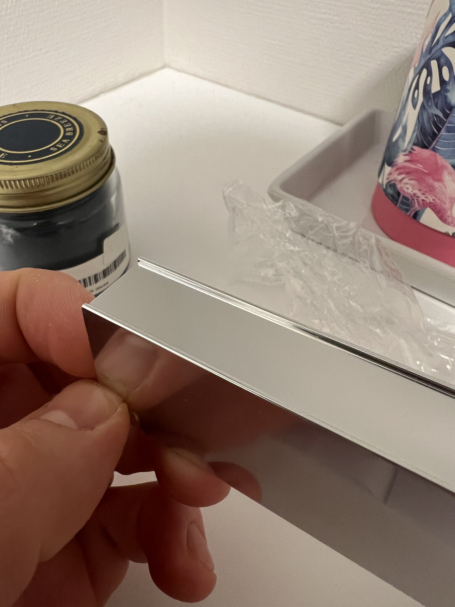

Bifogar även bild på den yta av väggfästet som kommer ligga dikt an mot väggen.

Det är bara fackmässigt att följa tillverkarens anvisningar.

Jag trodde att man i våtzon 1 endast fick fästa i kotling eller regel. Är gipsväggar nämligen.

Det ser ut som att profilen du har valt är lite U-formad, vilket väl gör att det är endast två smala linjer som ligger an mot väggen. Det håller nog inte för vikten.

Gällande profilens u-form. Tror du inte limmet bygger utåt så det ändå blir en bra anläggningsyta?

Är det bara gips bakom kaklet?

Tyvärr ja
Intet
Synd. Det blir ju en ganska stor dragkraft i överkanten. Framförallt om man greppar tag i den för att få stöd när man står på öronen. Är kaklet väl ditsatt borde det inte vara några problem, så knacka först på plattorn för att höra så att det åtminstone låter som om de sitter ordentligt fast. Gör de inte det är nog enda möjligheten ett draperi.

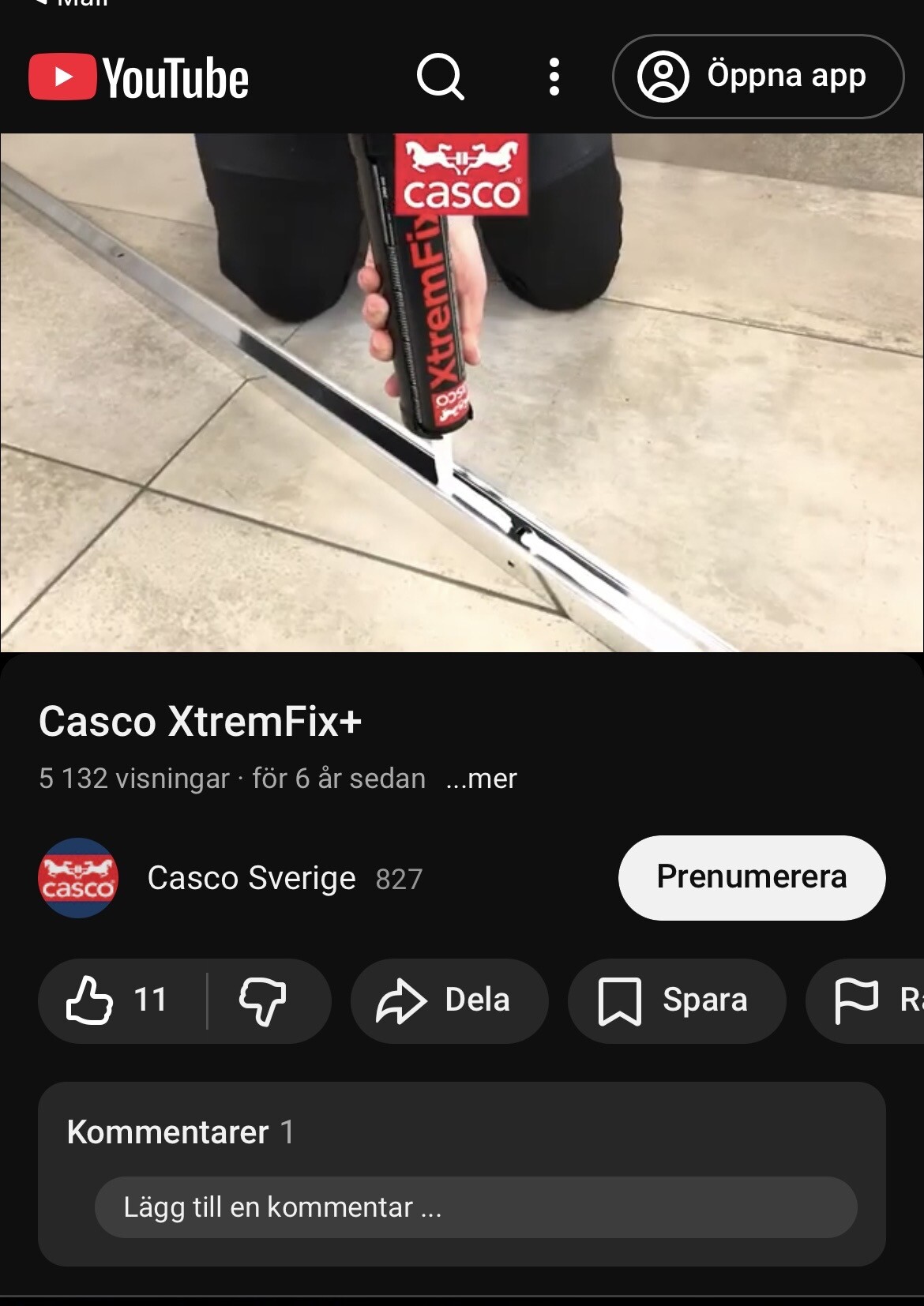

Kanske inte, jag vet inte men Casco visar i sin reklamfilm hur de limmar en duschprofil. Enbart limmar.
Lustigt nog verkar den också u-formad som den jag har.

Må så vara. Men jag hade aldrig litat på enbart lim. Borra, i med mycket silicon. Plugga i med lite mer silicon. Och skruva sedan upp.
