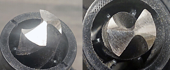

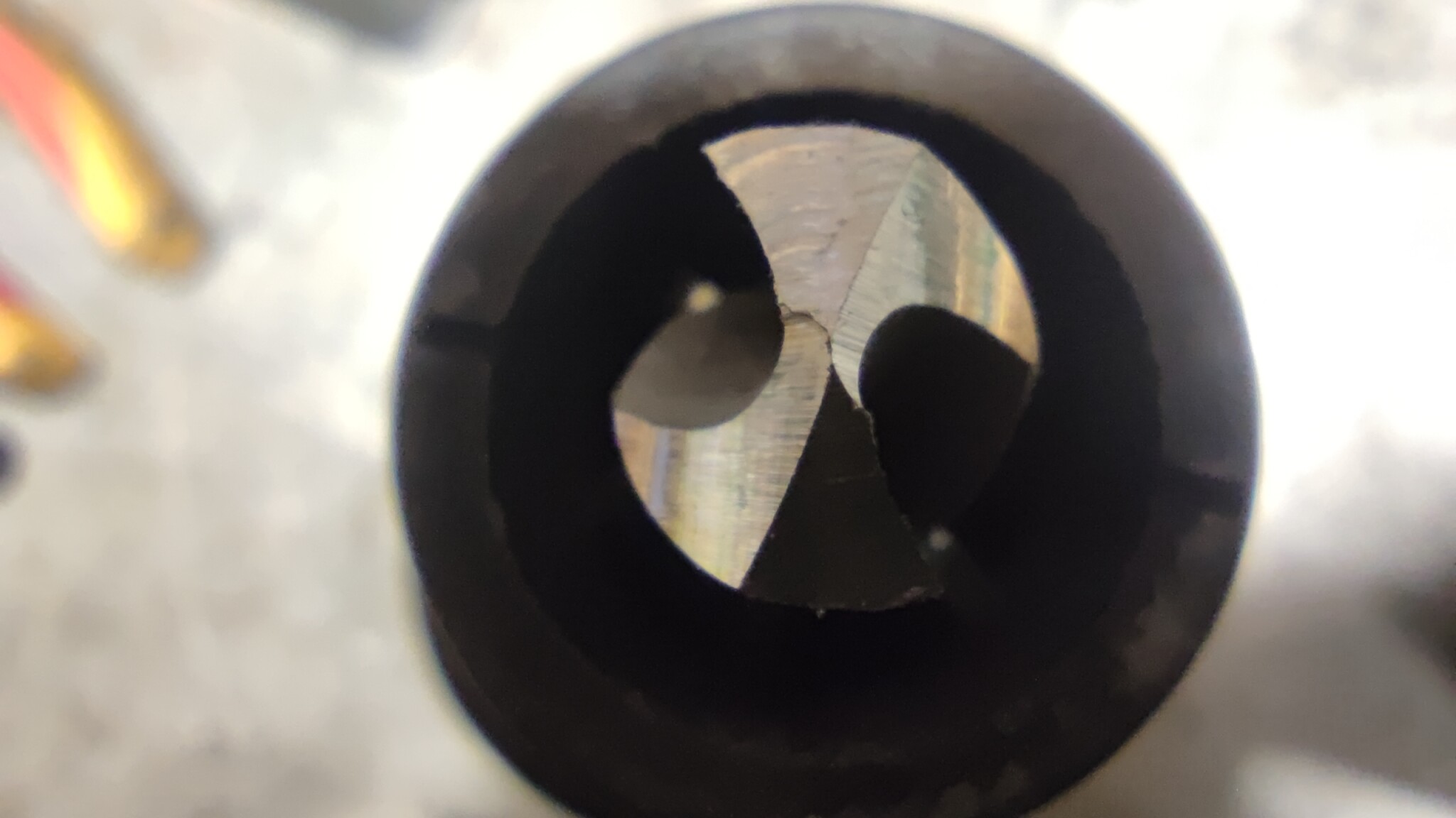

Här kommer några bilder på första borren
Ett tips vid inställning. För att inte avverka för mycket:
Efter att borren är justerad (rätt vriden) i borrhållaren, för ner den i hållaren vid slipstenen.
Lossa borren i borrhållaren tillräckligt för att kunna skjuta borren i längdriktningen och låt sedan borren vila mot slipstenen och dra fast den lite lätt.
Återgå till borrjusteringen och justera djupanslaget så att det nuddar borren skruva ut ca: ½ mm eller det du anser behövs för en bra slipning.
Om det låter rörigt får ni höra av er så försöker jag igen.

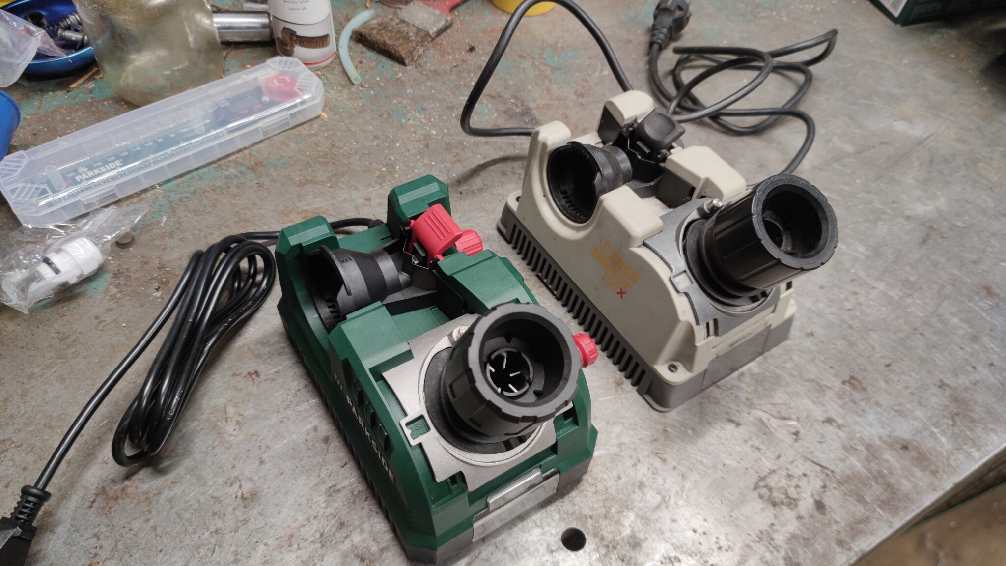

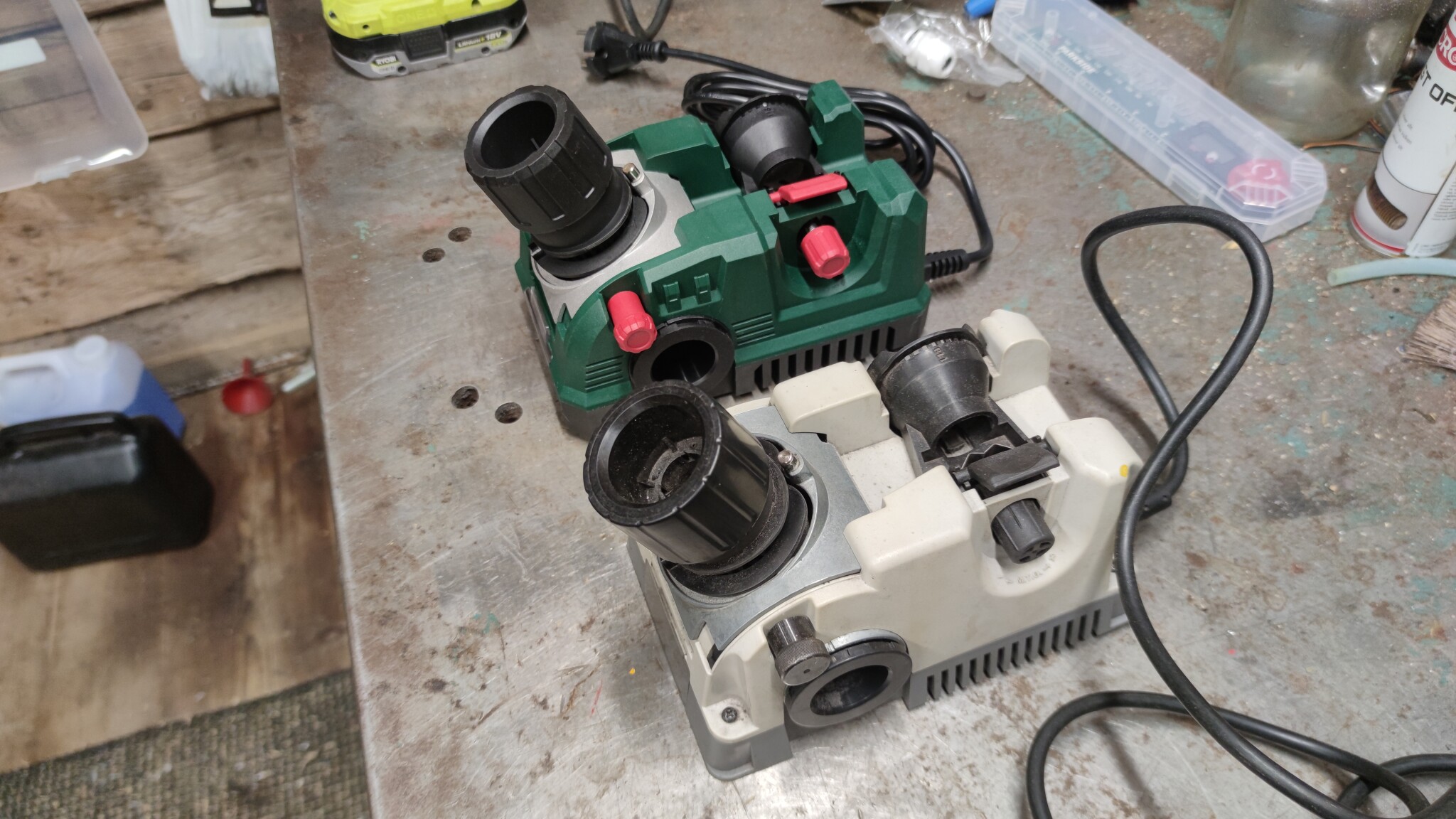

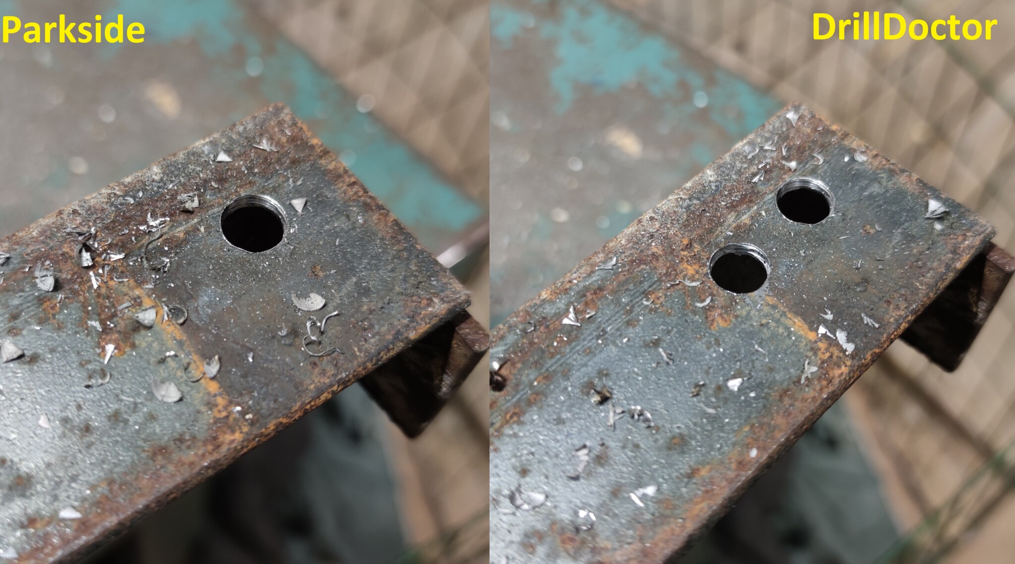

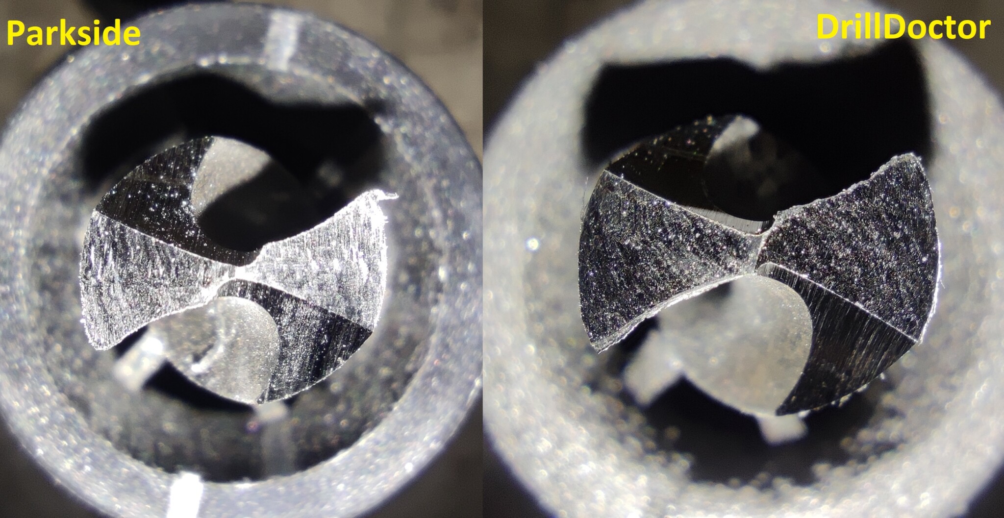

Haha kul att vi tänkte samma sak! Jag brukar sällan posta men tänkte bidra med en jämförelse med DrillDoctor 750x som jag fick tag på begagnad för ett tag sedan.
I det stora hela så är den mer eller mindre en exakt kopia förutom lite ändringar på utseende och betydligt tunnare manual. Den dras därmed också med samma problem som DD, och kräver att det är "rätt" borr för att man ska få till ett bra skär utan att behöva laborera sig fram för att hitta rätt tillvägagångssätt.
Jämfört med DD så är Parkside betydligt tystare (åter igen, min DD är begagnad och var troligen välanvänd). Den slipade också mycket snabbare, dock tror jag det sitter det finare hjulet i min DD så det kan vara orsaken.
Däremot har Parkside mer glapp i alla delar trotts att min använts mer, speciellt när man har satt ner chucken i hålet så kan man vicka på den några mm mer än DD. Även fingrarna i chucken verkar vara av ett tunnare material samt inte ha samma precision. På bilden nedan har jag klämt fast en 3,5mm bara som referens.
Jag provade lite snabbt en 10mm borr som jag förs slipade i Parkside, provborrade, och sen slipade om i DD och provborrade. Tycker den gjorde ett lika bra jobb som DD, möjligen att det till och med gick snabbare att borra Parkside. Den gjorde i alla fall större chips.
Märkte även skillanden när man ska "splitta" toppen att sliphjulet Parkside tar lite för långt in, medan DD som standart tog för långt ut, men det kunde jag åtgärda genom att pressa in axeln lite i motorn. Men det verkar inte påverka prestandan något så jag tror man kan ha överseende med det.
Jag gjorde också ett försök med en 5mm borr (sistas bilden), men den tyckte jag blev ojämn så jag funderar på om borren satt snett i chucken. Kan också vara precisionen på fingrarna som märks tydligare på mindre borrar.
Tycker i alla fall absolut den är värd 299 kr! Speciellt om man har några större borr som man kan ge liv åt igen.
