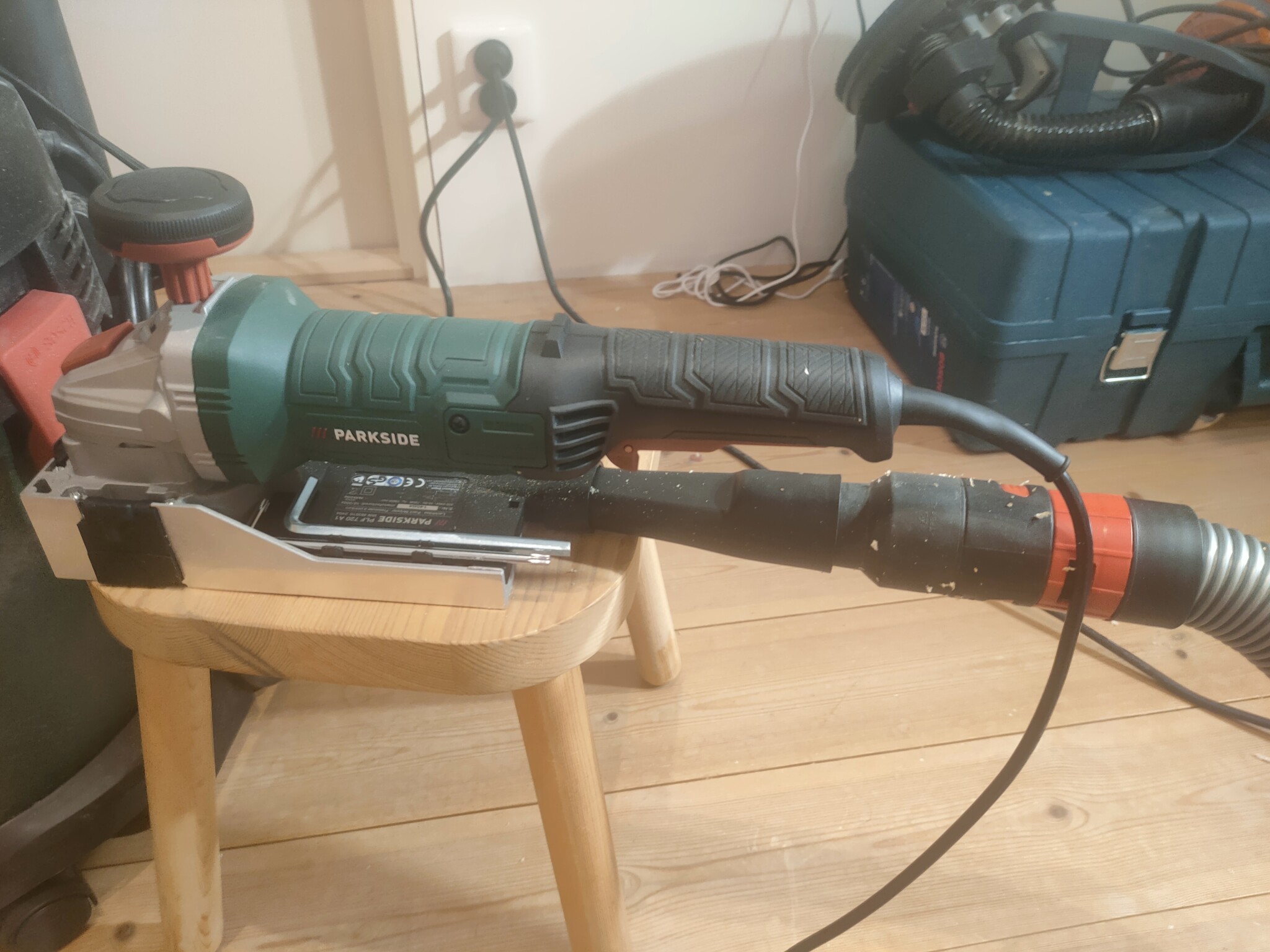

Recension av lackfräsen då! Åtminstone efter en förmiddags användande.
Det rasslar väldigt mycket mindre än jag väntar mig från billiga verktyg.
Känslan är ändå ganska robust.
Väldigt fin inställning, jag provade 0,05mm först, vilket skavde väldigt fint. I videon nedan kör jag 0.2mm på två lager papperstapet från 90- och 70talet (som sitter som berget på masonitskivor).
En fördel med Parkside, är att dom verkar gjorda för att passa Bosch, så min dammsugare passar direkt.
Tillräckligt lång sladd, om än plastig. Ingenting negativt att säga än så länge, förutom verktygen som lossnar för lätt (lägg dom i lådan).
Kameramannen filmade med vänsterhanden samtidigt som han körde lackfräs... Så kvaliten är som den är.

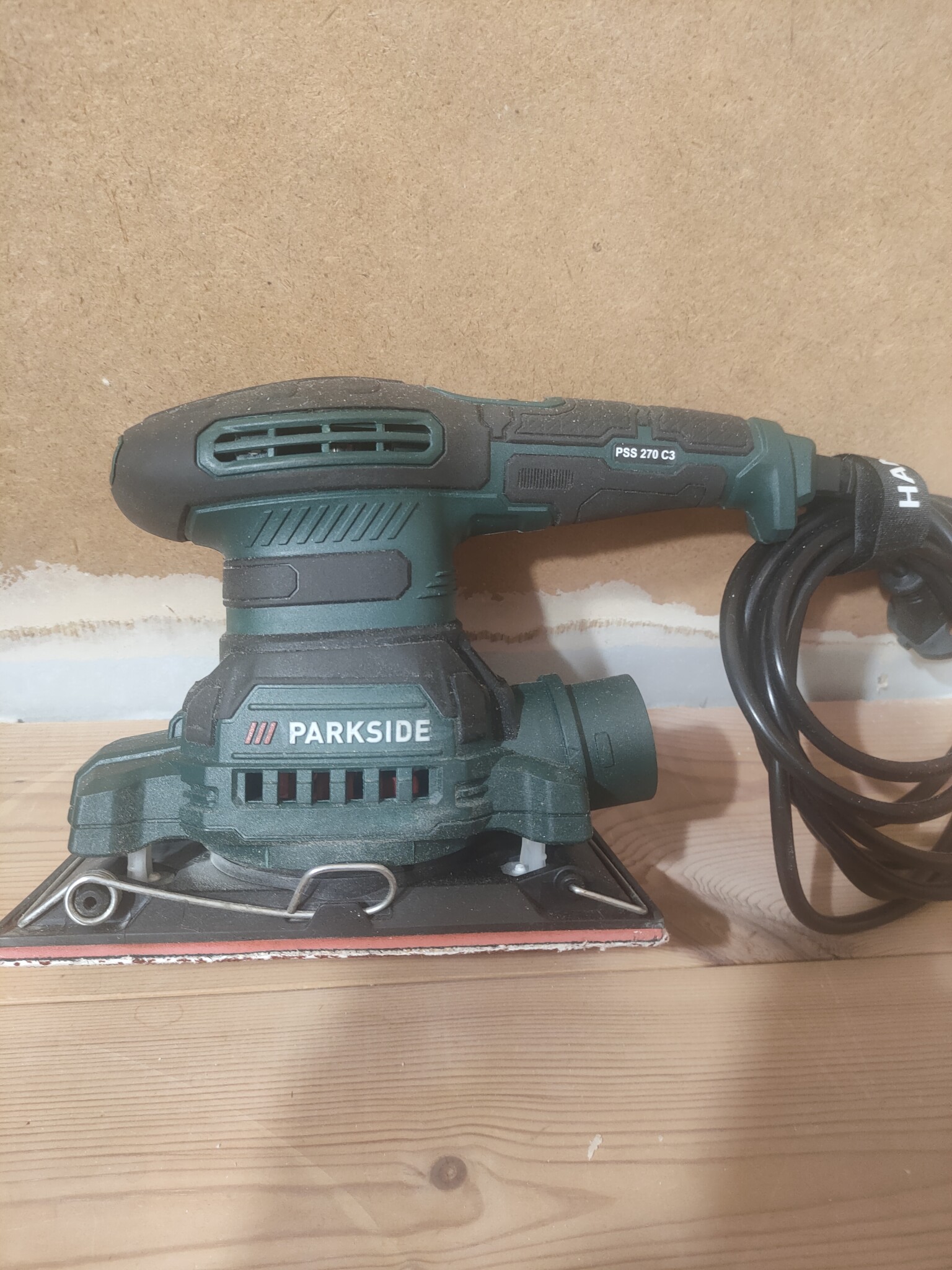

Passar på att uttala mig om "pss 270 c3" oscillerande planslip också.
Den är riktigt billig, gav jag 200 för den? Vilket också känns.
Den slipar ok, men vibrerar så det är riktigt jäkla obehagligt. Försökt använda utan handskar, vilket gör rätt ont efter 10 minuter.
Drömmer om en Bosch gss 280 ave, men då är det 3500kr mer.
Rätt dålig spånuppsugning också, hade inte köpt igen.

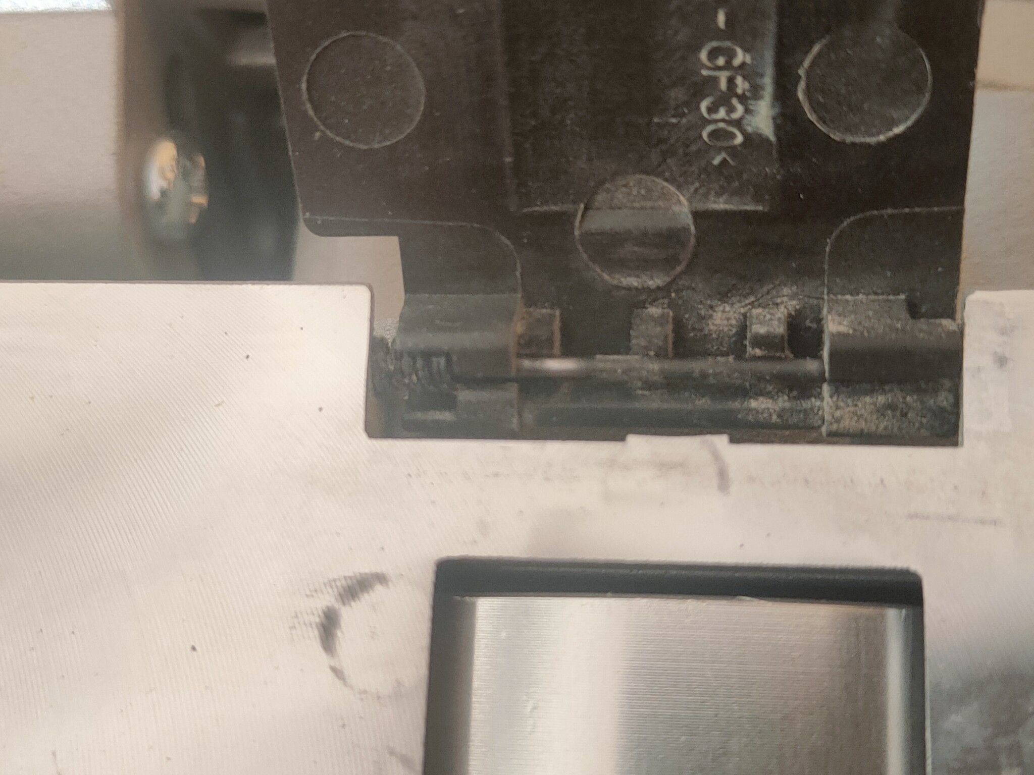

Uppdatering efter en heldag med Lidls lackfräs.
Den är jävligt bra. Jag gillar verktyg där jag inte behöver vara rädd, utan bara kan köra på. Det går att hålla ett högt tempo och avverka bra.
Efter en dag är den åtminstone otroligt bra "bang for the buck".
Två nackdelar jag erfarit under dagen:
1: Den blir enormt varm i växeln vid handtaget. (Det runda man skruvar på själv). Löses genom att hålla båda händerna på "kroppen".
2: Sidolocken är för klena.
Detta blir bara ett problem när jag missat att tömma säcken i dammsugaren och jag inte längre hjälper fräsen att få bort spånet (pappret i mitt fall).
Fräsen producerar sån enorm mängd spån, att den själv trycker loss Sidolocken, den förmår inte få ut allt "bakvägen" på egen hand.
Kanske skillnad om man kör på trä?
Jag skulle velat haft en starkare fjäder (bilden).
Det går åt en ordentligt mängd påsar till dammsugaren, och jag skulle inte köra fräsen utan.
