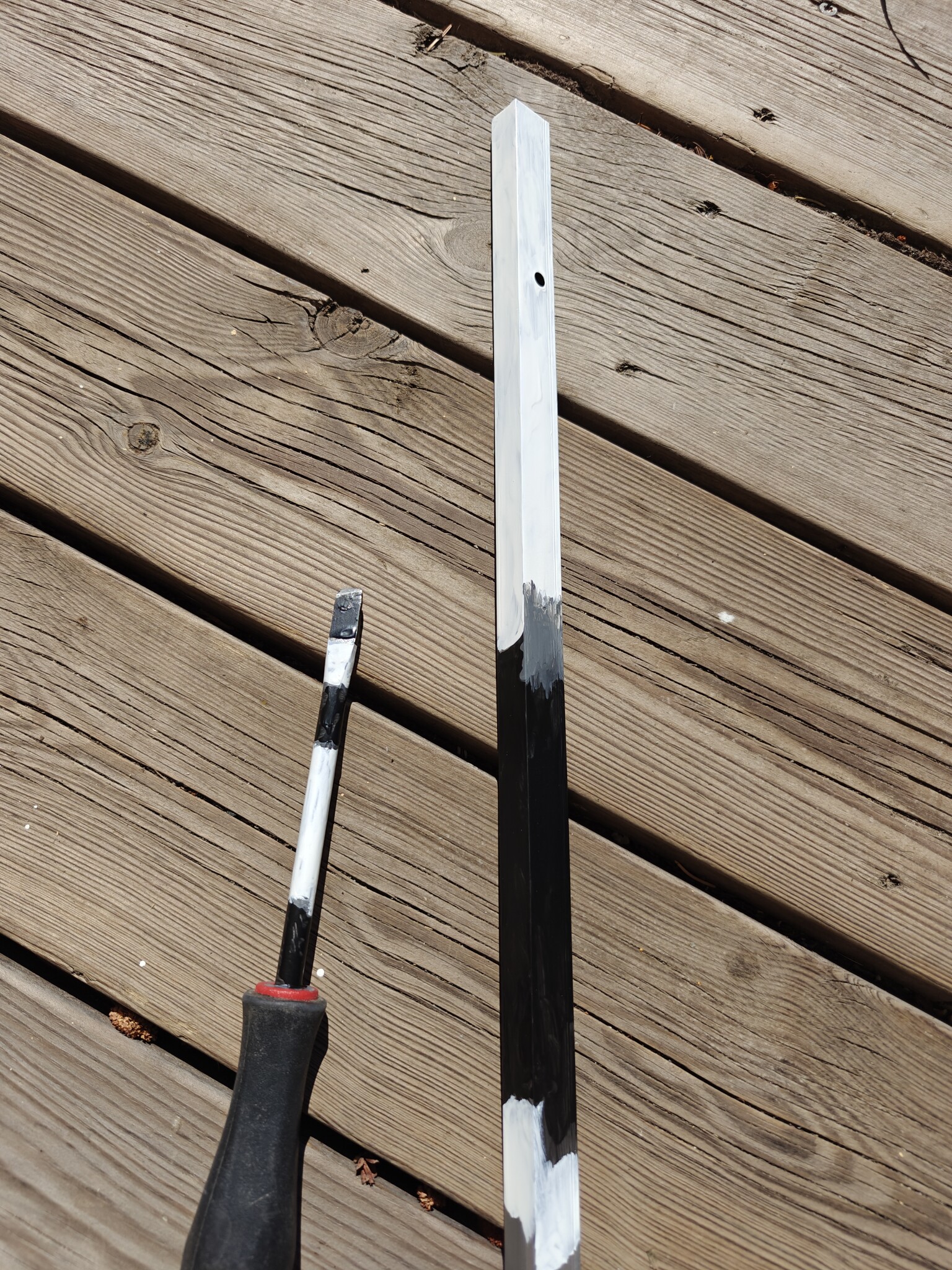

Kan rapportera att Lidls metallfärg som var förra veckan verkar ok. Hyfsat trögflytande och inte så täckande men det påminner nog om den hammarlack jag köpte från Biltema förut. Den här är ju billigare dock och ska använda den till inte så viktiga saker. Går bra att blanda vitt och svart färg för att matcha solblekt plåt tex. Man slabbar på ordentligt så torkar det till lager som har mycket mindre textur. Penseldrag syntes inte. Se test. Målad metallstång och skruvmejsel med svart och vit färg på en träplanka utomhus.
Mikael_L och 3 till

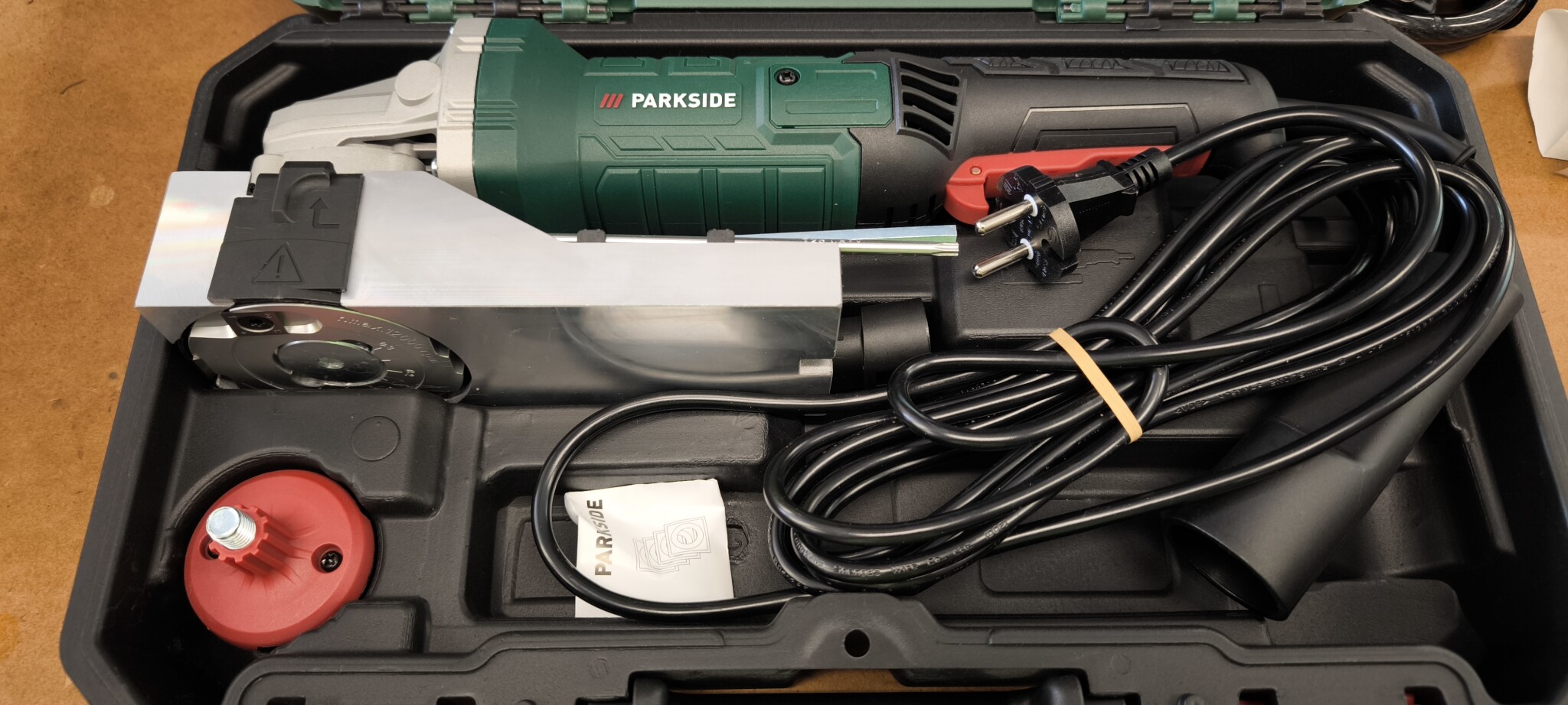

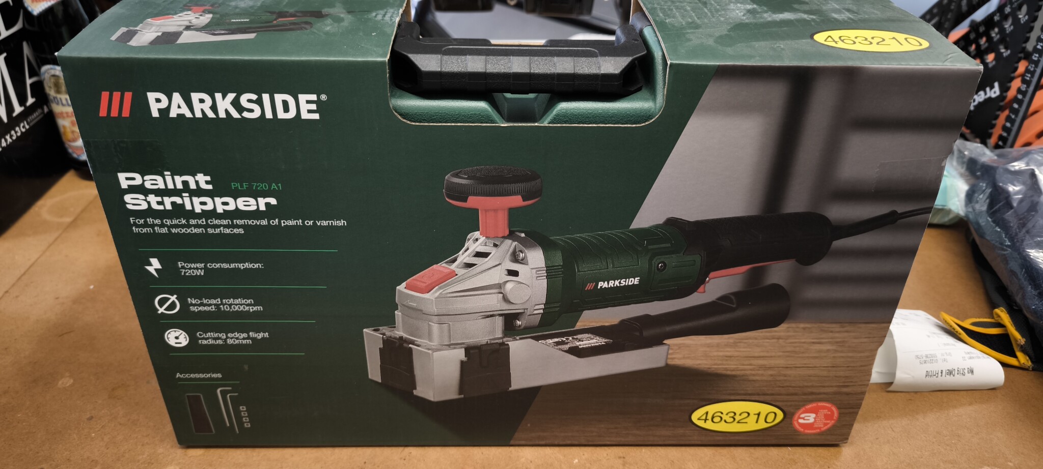

Dagens inköp 🤗
Kartong med en Parkside färgborttagare, modell PLF 720 A1, för träytor. Visar effekt och varvtal.
Verktygssats från Parkside med elektriskt verktyg, kabel, fästelement och manual i en öppen väska på ett bord.

SC Aero SC Aero skrev:
Dagens inköp 🤗
[bild][bild]
Om du ska använda den i närtid får du gärna lägga upp ett omdöme om den.
nissenhj
Den kan nog dröja, det är ett villhöver verktyg 😂
  • Älska
13th Marine och 6 till
Äh, hitta nåt bra där hemma att testa på. Typ soffbordet.
Alfredo och 3 till
