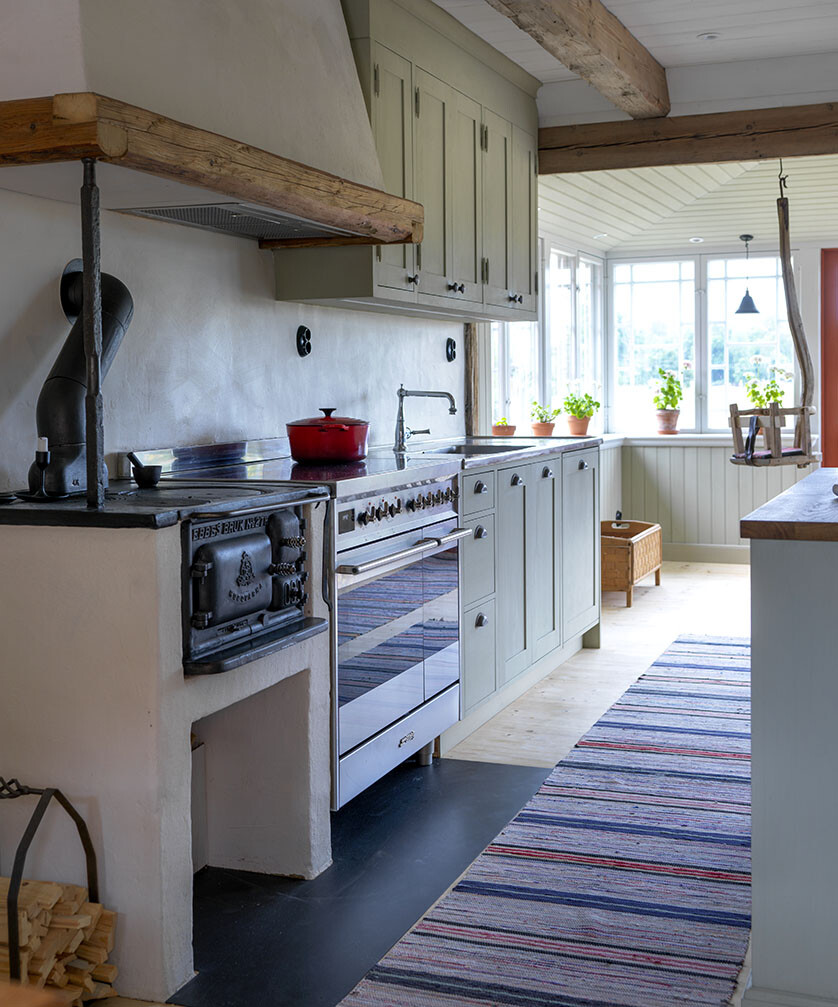

Är det väggar du putsat? Funderar också på om det blir för rörligt under leran så den krakelerar på golv🤔
Ja, ovanför diskbänken. Hade putsnät på.
  • Rustikt kök med vedeldad spis och diskbänk, omgiven av skåp. Ovanför diskbänken syns ett träbalk och fläkt med putsnät.
Väldigt fint!
