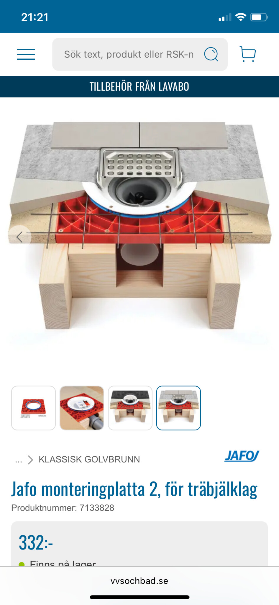

Jag ska också göra badrum i lera i vår/sommar så jag har ingen praktisk erfarenhet än att ge tyvärr. Har dock jobbat en del med lera i andra utrymmen.
Jag har sett att en del använder monteringsplatta för träbjälklag när golvbrunnen gjuts in i lergolvet. Det tänker jag prova. Sikta på minst 5-7 cm tjocklek på golvet (alla lager).
Jag kommer att ha badkar och duschbalja samt glas på väggen vid dusch, vågar inte riktigt köra vatten direkt på väggen trots att det ska gå.
Tänk på att det är bra med så stora lerytor som möjligt utan olja eller tät färg för att få nytta av lerans fuktbuffrande egenskaper.
Nät i lerputs är tveksamt, det rostar snabbt i kontakt med lera och kan göra att putsen börjar släppa. Sätt hellre porös träfiberskiva på plywooden, det är ett jättebra material att putsa på.
Lycka till!
  • Monteringsplatta för träbjälklag, visar snitt av installation med golvbrunn, röda stödelement och träram. Produkt från Jafo.
