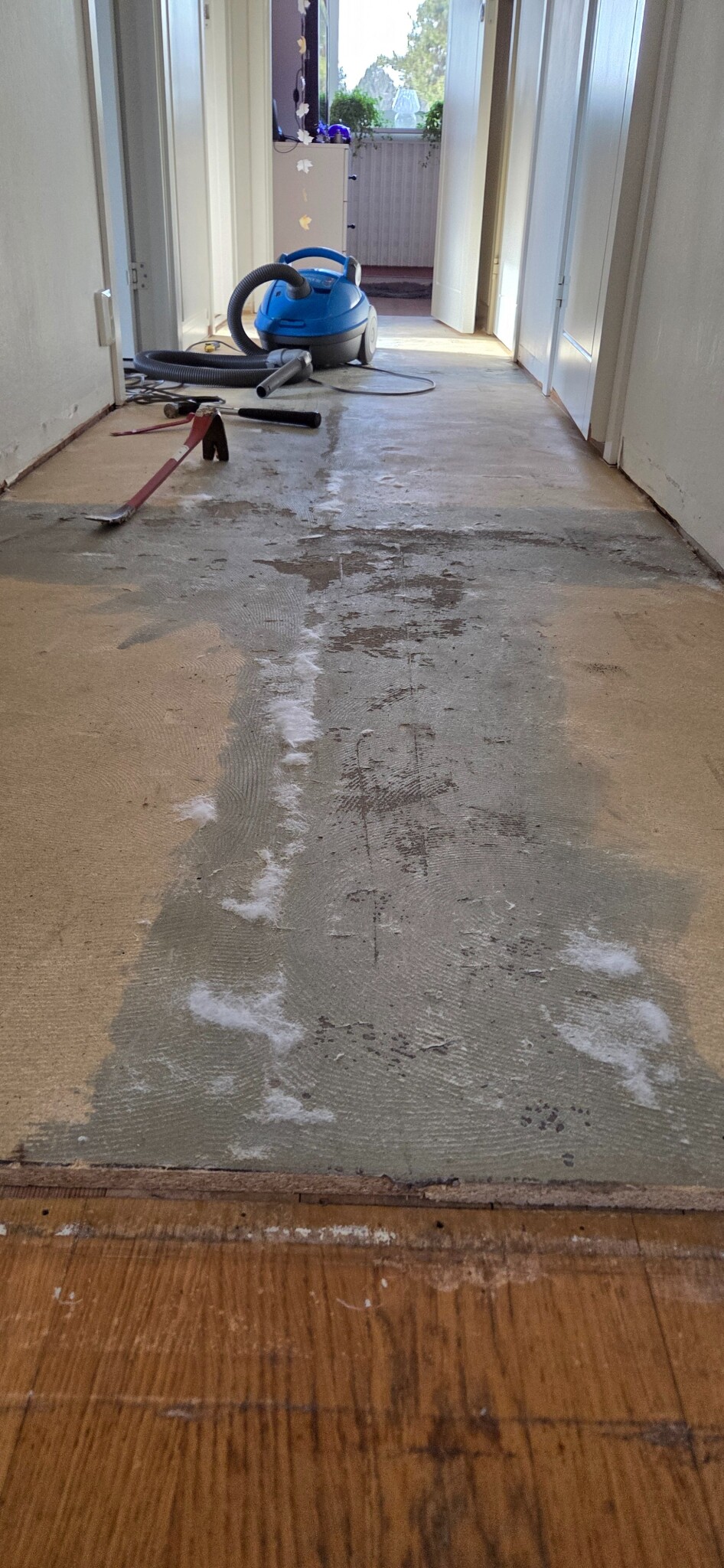

Hej har en hall med golv det varit plastmatta på. Det knarrar som tusan över hela längden. Nu när jag fått bort mattan ser jag att det verkar dels va spacklat i alla skarvar samt att det ser ut som skivorna ligger på läkt? Tyvärr kommer jag inte åt skarvarna pga spacklet men kan det räcka att dra i mer skruv i läkten under? Funderar på om man drar några rader?
  • En hall med borttagen plastmatta, synliga spacklade skarvar och verktyg för golvrenovering. En dammsugare står i bakgrunden.
Det är väl bara att prova? Frågan är dock vad som knarrar. Det kan behövas mycket skruvande för att få något faktiskt hållbart resultat
Ja frågan om det ligger gnider mot läkten då kanske. Svårt o säga var ev reglar sitter? För det kanske vore det bästa o dra i dem.
