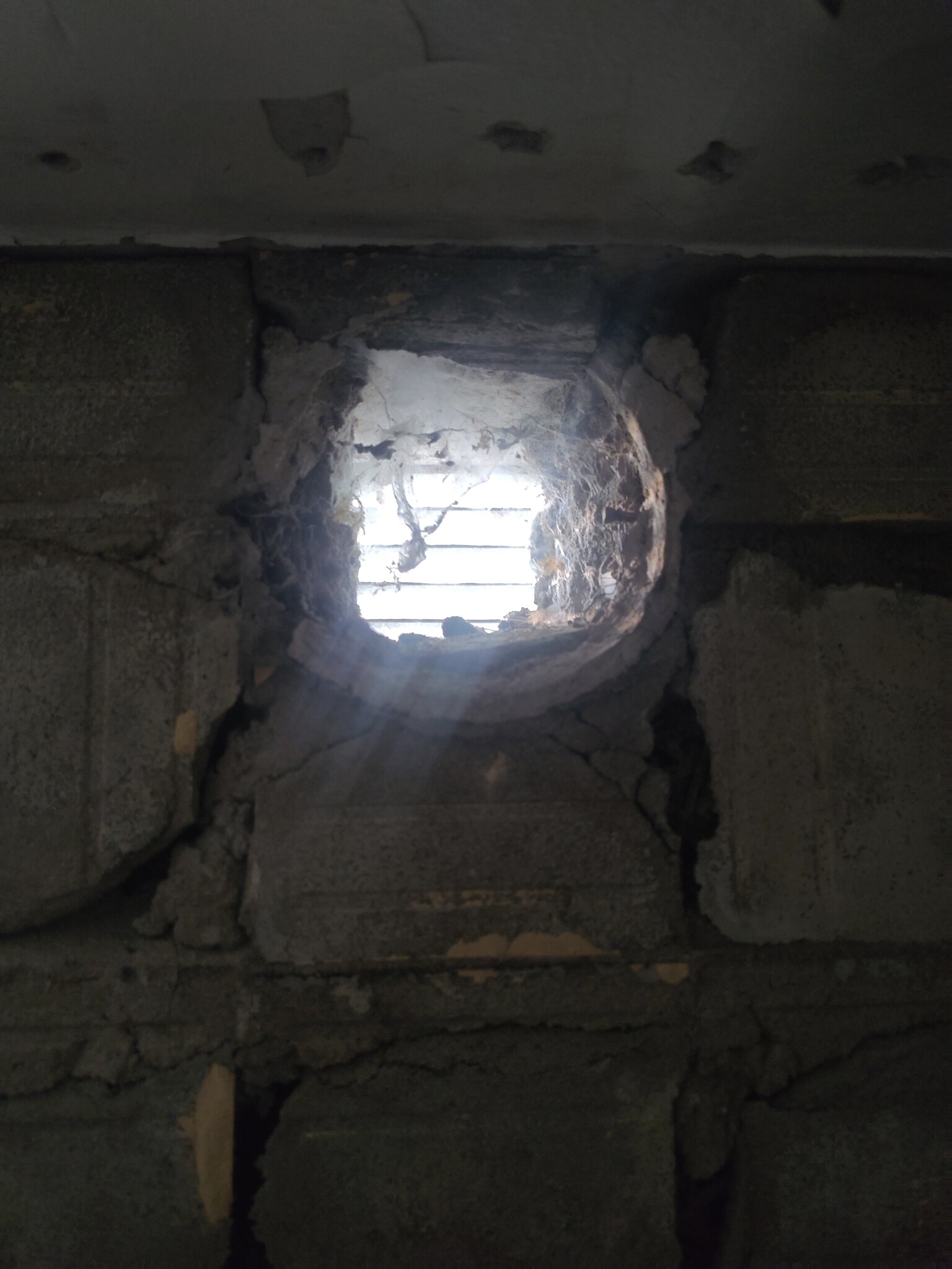

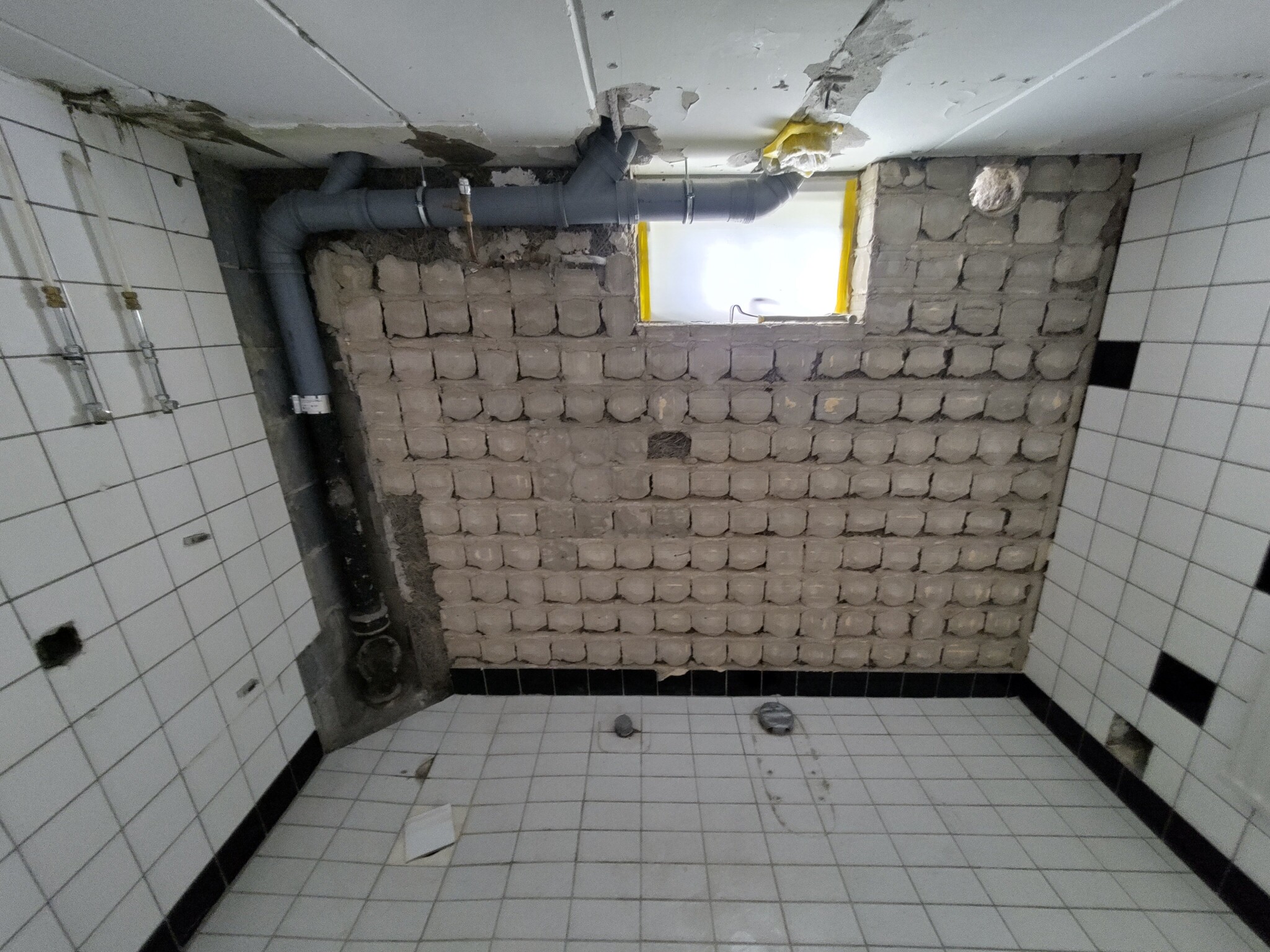

Renoverar ett badrum i källaren. Lättbetonghus byggår 1960. I hörnet där vi ska ha badkar sitter ett friskluftsintag. Huset har FTX och intaget har varit på 0% länge. Är lite sugen på att behålla friskluftsintaget stängt, som nödlösning vid eventuellt ftx -haveri/energikris.
Hur tänker ni? Är det vanskligt att ha friskluftsventil där? Är det ok? Vad är riskerna?

Man vill ju ha frånluft i badrum. Har du det? man vill ju inte att den fuktiga luften trycks ut till andra rum. Den kan ju vara kvar oavsett och justeras med spjäll öppen om du vill eller ej.
Har tilluft i duschen (källare) efter renovering, där uppe vid taket lär det inte bli rinnande vatten.

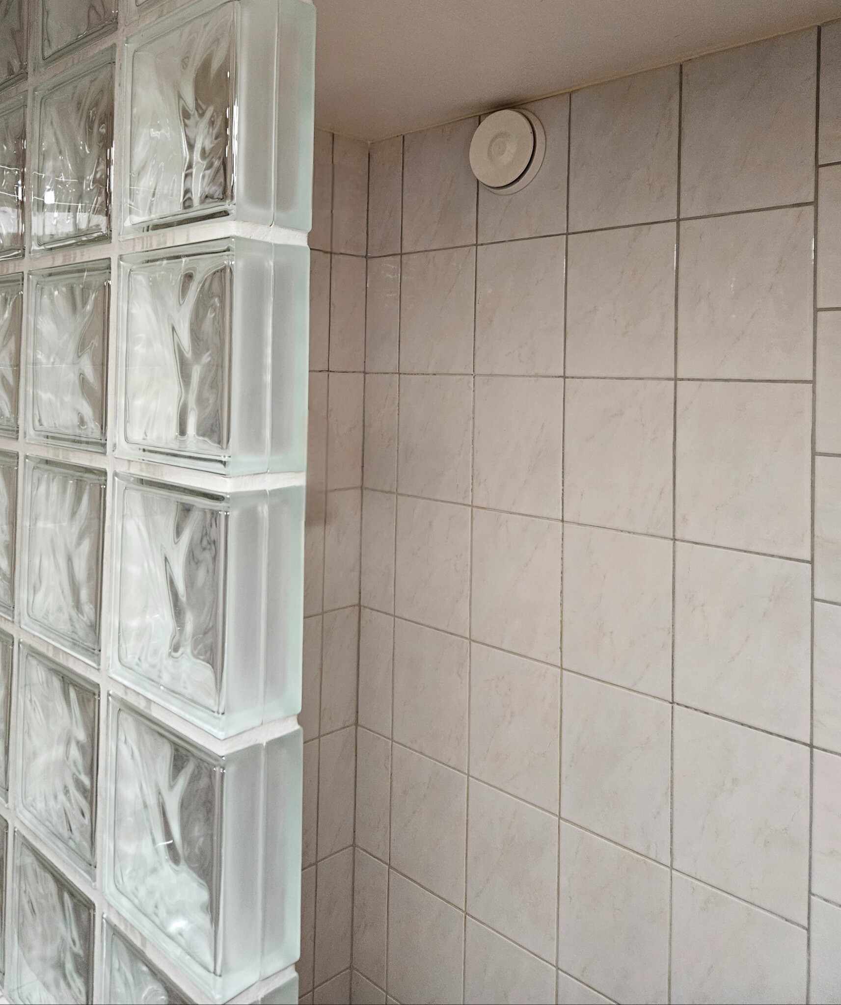

Det är FTX frånluft i taket, sugs upp på vinden till värmeväxlaren och sen ut.
surris
Du kan ha kvar intaget, men det blir lite fel i balanseringen ventilationen.
Bästa svaret
Du kan sätta en stängd ventil om du vill behålla kanalen. Vi har med termostat då det är självdrag och kanal till frånluft i murstock i samma rum som är kombi tvättstuga/bastu/dusch.
