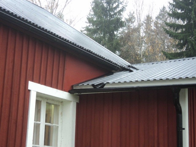

Har ett mindre tak som går mot större tak.
På mindre taket finns avrinning som fungerar, men det större taket har en hängränna utan stop, som rinner ned på det mindre taket.
Detta stora vattentryck gör att vattnet på lilla taket rinner förbi dess hängränna och vidare till fönstret till vänster i bild.
Jag måste således göra något år det stora takets hängränna.
Skall jag leda ner det till lilla takets ränna eller skall jag leda det ned till marken - det blir då runt lilla taket (en jättesväng) och då blir det dessutom svårt att öppna fönstret.
Eller finns det någon annan variant?
Tacksam för svar - tack på förhand!

Huset tror jag är 18 meter långt, så rännan längs huset är högst mitt på och lutar sedan ut åt båda hållen.
Därför rinner det även ur rännan som syns på bilden. Jag tror jag måste ha det så.
Vid nästa skyfall skall jag se om överspolningsskyddet som jag nu köpt fungerar - om det räcker och ser bra ut så att säga.
