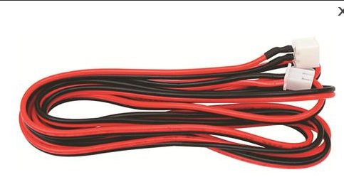

Jag har köpt ett antal LED spots från Malmbergs. De har anslutningar som kan förlängas med denna kablen:
Är detta någon standarskontakt och vad heter den i så fall ? Om jag vill gå över från den till 2,5mm hur gör jag det enklast? Jag skulle ogärna klippa kablarna som kommre ut ur spottarna så om det finns någon möjlighet gå över m.h.a anslutningar så vore det fint.
Köp förlängningskablarna och klipp dem. De är billiga på Hornbach m.fl.
Kontakten heter JST om jag minns rätt men den finns i många versioner. Du kan ju leta på typ Elfa eller electrokit om du kan hitta den.

Aha.... du menade 1,5 kvmm. Jag trodde du menade 2,5mm DC-plugg.
Ja, då får du vara väldigt försiktig, precis som f91jsw säger. Lamporna ska kopplas till ett drivdon som i sin tur kopplas till 230V. Om du vill göra installationen vettig skulle jag använda de befintliga trådarna som dragtråd och dra i korrekta förlängningssladdar. Dessutom ska dina LED-spottar med all sannolikhet kopplas i serie, något som din nuvarande installation med kablarna potentiellt inte är förberedd på. Här finns det en hel del fallgropar....

Är med på att det inte skall in 230v och att de skall kopplas i serie, men tack för att ni uppmärksammar det! Nu finns det 1,5 kvmm draget så det kan kopplas i serie. Så jag är ute efter enklaste övergången och då hade en hona av samma kontakttyp som finns på spotsen med möjlighet att ansluta 1,5kvmm i andra ändan varit perfekt. Går givetvis kapa/löda/krympslanga men det är lite mer effort. Ganska många spots.

Är denna jag har http://www.elbutik.se/product.html/malmbergs-md-350-led-5w-silver-ip21-500ma

Den spotten ska inte drivas med 12V utan med konstantström 500 mA. Om du prompt inte vill byta den befintliga tråden (vilket jag skulle rekommendera) så gör du förslagsvis så här: köp in (korta) förlängningskablar med JST-kontakt till varje spot. Knipsa av änden med hanen och använd bara biten med hona. Den kopplar du in på hanen från varje spott. De fria ledarna ansluter du till 1,5kvmm-trådarna med Wago 222.
Men som sagt enklare är nog att använda den befintliga tråden som dragtråd och dra i ny förkontakterad kabel från spottarna till där du har drivdonet.
